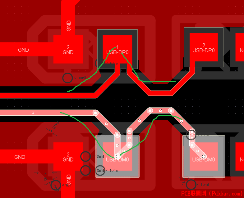

发表于 2025-4-20 19:58:31 | 显示全部楼层 |阅读模式
PCB1.PcbDoc (1.09 MB, 下载次数: 1, 售价: 5 联盟币)

发表于 2025-4-21 09:41:43 | 显示全部楼层
焊盘出线的地方可以在优化一下,从焊盘的两个角出线
焊盘凸起高度不能超过线距的两倍
