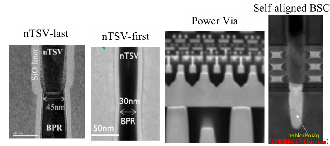

' {7 O; C! C4 R- Q, C0 |图1展示了不同的先进BSPDN局部连接方案,包括BPR+nTSV last、BPR+nTSV first (slit-nTSV)、Power via以及self-aligned BSC等设计,这些方案分别由主要半导体公司开发。, |5 T) y, B( |1 Q5 H

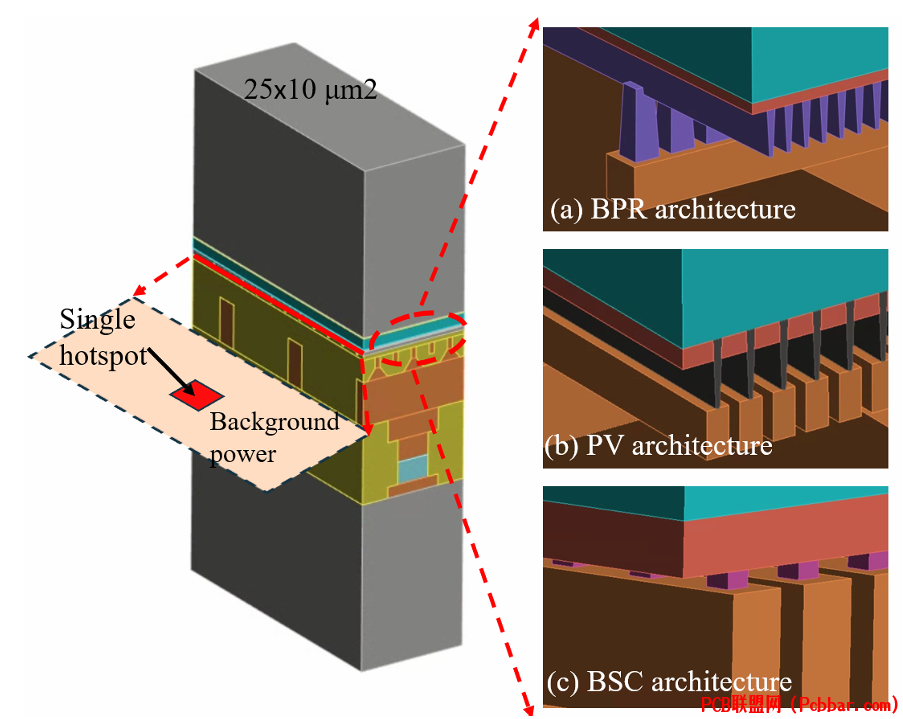

图7说明了三种背面连接架构的局部热建模示意图。
