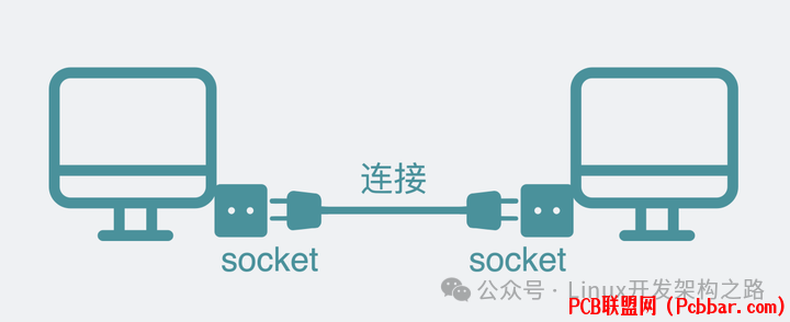

一、Socket 的概念
Socket 就如同我们日常生活中的插头与插座的连接关系。在网络编程中,Socket 是一种实现网络通信的接口或机制。 想象一下,插头插入插座后,电流得以流通,实现了能量的传递。而在网络世界里,当一个程序使用 Socket 与另一台机子建立“连接”时,就如同插头成功插入了插座,数据能够在两者之间进行流通和交换。
例如,当我们在网上聊天时,发送方的程序通过 Socket 将消息发送出去,接收方的程序通过对应的 Socket 接收这些消息。又比如在下载文件时,下载程序通过 Socket 与提供文件的服务器建立连接,从而能够获取到所需的文件数据。总之,它是网络通信的端点,用于在不同的计算机进程之间进行通信,而计算机中通过五元组:协议类型、源IP地址、源端口号、目标IP地址、目标端口号,通过五元组来唯一
