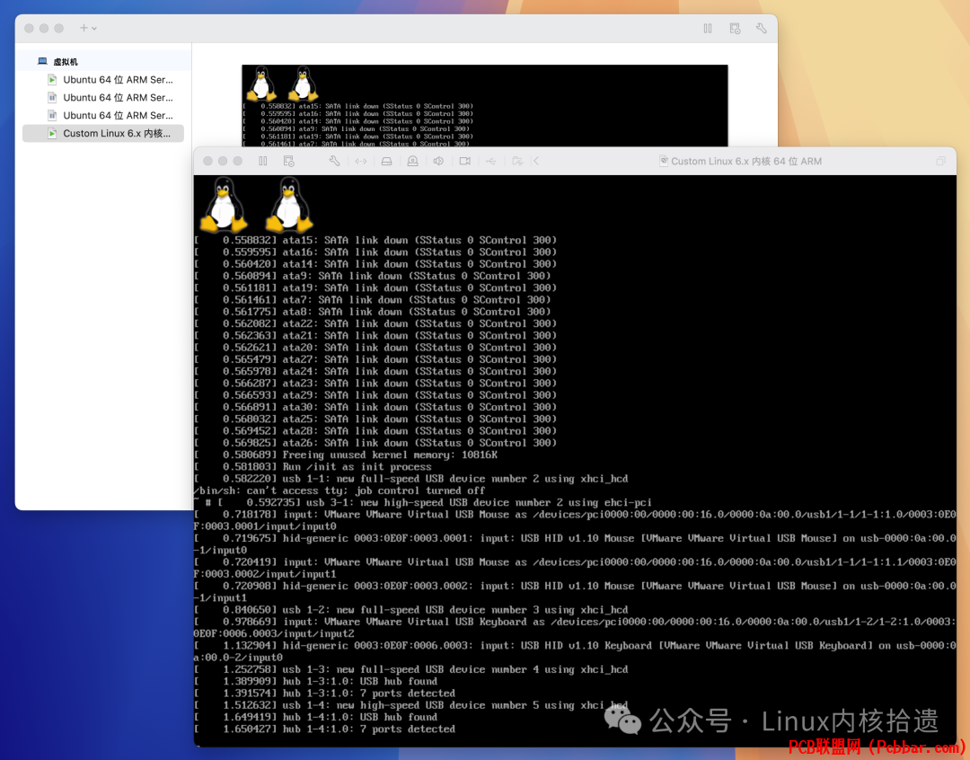

    04镜像测试
    这里我们以VMWare为例来验证我们制作的Linux系统ISO镜像:1、创建虚拟机,选择我们制作好的ISO镜像文件(custom-linux.iso):
    2、选择操作系统的配置,按需选择即可:
    3、完成虚拟机创建:
    4、启动虚拟机:
    5、验证基本的busybox命令:
    最终我们得到了一个最简单的Linux系统镜像,还能够支持简单的busybox命令!
