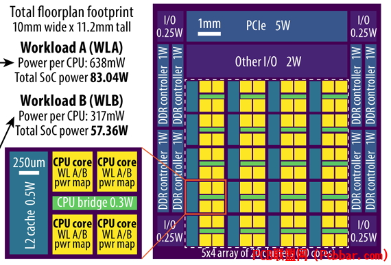

技术实现与仿真设置
; m8 Y! j$ B; x7 l& o) ~! l本研究采用了imec的A10 5轨道高密度标准单元,这些单元基于横向纳米片器件设计。这些单元具有精确的尺寸参数,包括90纳米的单元高度、42纳米的CPP以及18纳米的M0节距。整个实现包含超过300万个逻辑单元和存储器宏。为进行热分析,研究人员开发了一个112平方毫米的芯片系统模型。该设计采用了4×5阵列簇结构,每个簇包含四个核心、共享L2存储器和片上网络桥接组件,构成了一个真实的服务器级处理器模型。1 n1 W4 `* r' q! e+ `1 l0 a  x
2 S6 P* w* j; X- Y
图3展示了用于热仿真的服务器芯片系统散热平面图,描绘了CPU核心和其他组件的布局。

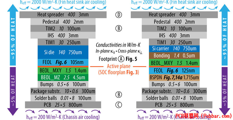

# q, z0 I0 \7 \+ f/ ^8 E层叠结构配置与热特性
" T5 v7 X( T' S( G系统采用多层结构设计,每层具有特定的热导率特性。研究分析了两种主要配置:传统的正面(FS)配置创新的背面(BS)配置。BS配置包含多个变体,每个变体都针对热管理和性能优化的不同方面进行了设计。这些配置使研究人员能够分析不同设计选择对热行为和系统性能的影响。
4 \" W+ _! l5 }6 B! ]7 k  I0 I
6 e/ j* P6 s; L
图4展示了使用各向异性导热率的叠层模型的芯片系统热模型,显示了正面和背面配置的结构。

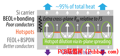

热分析和影响评估
' `! O; @" r6 f热分析显示,热点大小和层级特性对温度分布有显著影响。在小于1微米的微小热点区域,热响应表现出独特的特征。研究发现,当热点尺寸很小时(远小于FEOL层厚度),FEOL和BEOL层表现为并联的热无限大导体,此时BS配置由于较高的FEOL热导率反而略有优势。当热点尺寸适中(介于FEOL和BSPDN层厚度之间)时,BS结构会产生明显的温度惩罚,且该惩罚程度与BSPDN的面内导热能力密切相关。, m+ y- p" w8 E- a, `' R  g
6 p8 G+ `2 S7 O9 K+ m/ m图5展示了BS热惩罚的基本机制,说明BEOL和键合层如何引起额外的温度升高,以及这种升高与BSPDN散热性能的关系。  F, c% w8 C+ a2 A: x% Z9 P( P

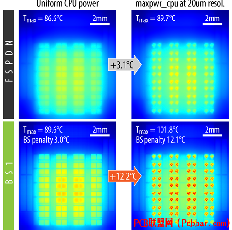

" g3 L- @3 w% p! T1 [性能结果与温度分布
4 P6 q; f+ X& p0 d2 M5 g0 `热仿真结果显示芯片系统温度分布有明显变化,在BS场景下,峰值温度达到约104℃,比FS配置高出10-14℃。这种温度差异在使用20微米分辨率的非均匀功率图时最为明显。当功率分析精度提高到1微米时,发现局部功率密度峰值增加了约6倍,但由于热扩散效应,芯片系统的峰值温度仅增加2.5℃,BS温度惩罚增加1.5℃。
! k. J8 |2 B& ~! A' M
* C0 _  k" U( E- ?
图7展示了功率分布粒度对不同工作负载和BS场景下芯片系统热点温度的显著影响。5 e7 Y% F- {1 i/ m! n7 C) `
