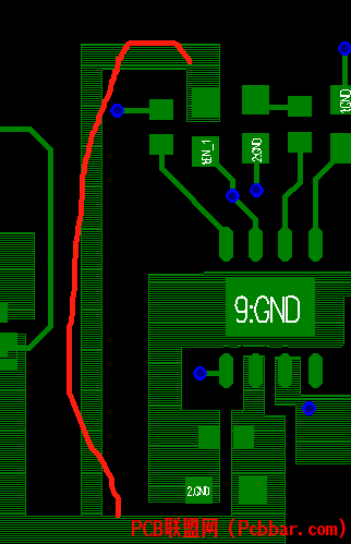

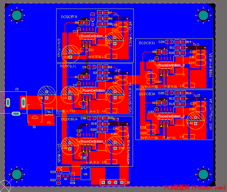

1、DCDC电路主要由输出、输入、反馈三部分组成。
2、芯片手册上要了解管脚功能,如果有推荐布局布线可以使用芯片厂推荐的布局布线。
3、布局可以采用一字形或者L
4、布线要考虑载流能力,电源可以采用大面积铺铜方式
5、滤波电容要先大后小,滤波电容过孔位置要注意,不然达不到滤波效果,滤波电容要尽量靠近滤波源
6、TPS54550 建议单点接地:该点电位最稳定,但是地线往往过长,导致地线阻抗过大,不适应高频环境
7、电感下方要添加禁止区域、电感下方不允许走信号线,相邻电感垂直布局
8、重要信号线要进行包地处理
9、DCDC 进行底层开窗散热
10、有些重要信号要包地处理。

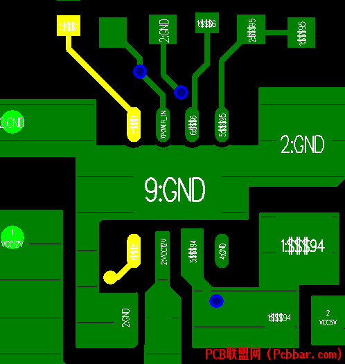

发表于 2025-4-2 16:33:45 | 显示全部楼层
不建议直角铜皮
发表于 2025-4-2 16:34:24 | 显示全部楼层
规范出线
发表于 2025-4-2 16:34:49 | 显示全部楼层
优化走线
发表于 2025-4-2 16:36:03 | 显示全部楼层
使能信号电流不大走线即可
发表于 2025-4-2 16:36:47 | 显示全部楼层
优化电源流行,紧凑布局节约板子空间
