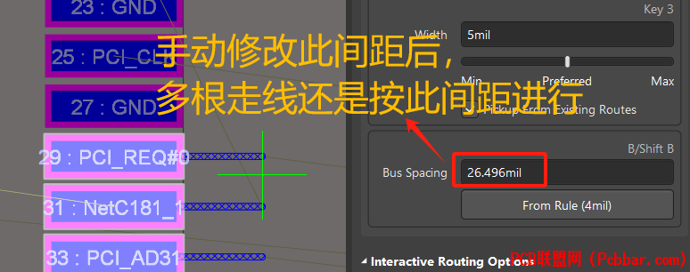

问题:
AD18PCB多根走线时,按下Tab键,手动修改间距按回车,还是按原来间距进行多根走线,无法手动修改。此间距只能通过快捷键B,或者Shift+B进行快速修改间距,这个问题怎么解决,重装软件无效果。

我们用的AD24.1.2的版本是可以直接修改间距的,你可以尝试换个版本试试
