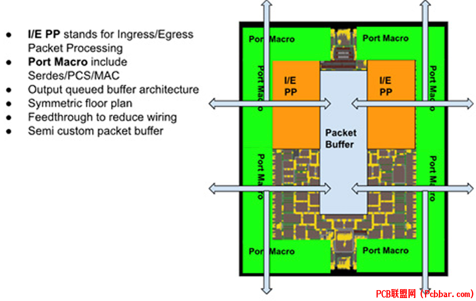

3 h; Y3 E, q7 V% L图1展示了TH5芯片的关键组件叠加在实际芯片平面图上,展示了其复杂架构和对称设计。
- l' t1 M4 Z  q7 ^. n3 w; U- N
( @& p) |3 M  W: B5 w实现TH5单片式设计的关键因素包括:
  • 共享内存流量管理器,实现控制结构的高效实施
  • 半定制数据包缓冲区,实现更高利用率
  • 面积优化的DSP SerDes
  • 对称平面图,专注于优化减少的物理模块数量
  • 大量使用穿透结构,减少布线成本
    6 L6 E( p& G4 C. `* Y4 i+ a( |[/ol]

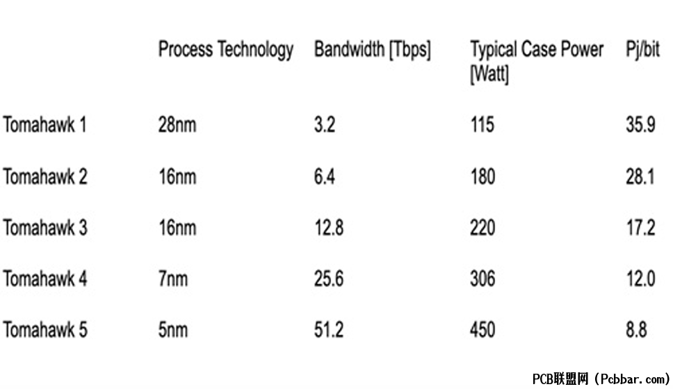

    ' W7 [$ Q: z' k4 n图2展示了多代Tomahawk的典型功耗趋势,显示从一代到下一代约30%的功耗降低。
    * h' r, U1 E8 E; v
    / p2 R) W2 m- j这些功率优化努力取得了显著成果。与简单缩放前代设计所预期的相比,TH5实现了约30%的功耗降低。这一改进显著超过了仅从工艺技术改进预期的典型15-20%的减少,突显了微架构创新和SerDes技术进步的影响。在典型客户部署中,TH5运行功率约450W,尽管性能强大,但适合风冷系统。

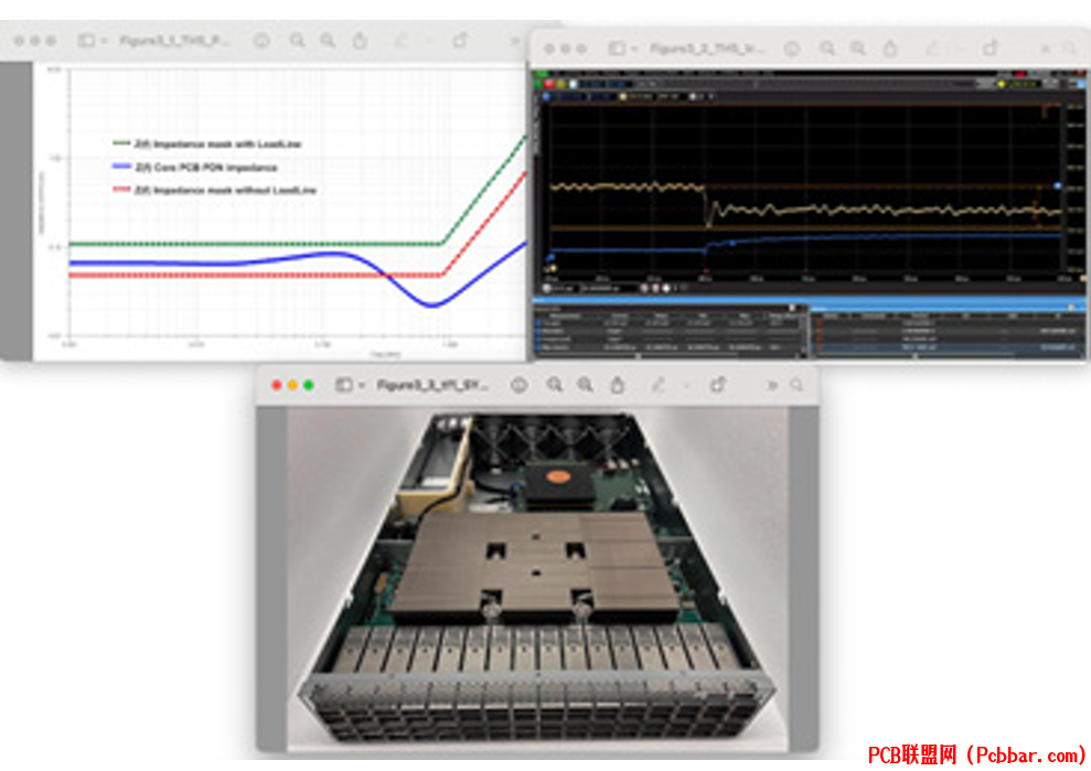

    图3显示TH5 PDN阻抗掩码(左上)、电压下降行为(右上)和硅验证套件(SVK)系统(底部),展示了电源分配解决方案的实际实施和验证。, Z4 Z1 j* }0 s7 {% S9 D
    6 u$ }1 W6 h0 N工程团队使用频域分析确定核心PCB PDN阻抗掩码,以实现核心电源上的最大允许电压下降。来自TH5硅验证套件(SVK)的测量数据捕获了当设备从空闲转换到最大流量条件时BGA球的电压下降行为。为补偿从电源到TH5 BGA的稳态电压下降,采用一条从芯片到电压调节器的专用感应线,电压调节器的负载线确保电压下降保持在供电电压的3%以内。  Y3 c8 N/ b1 `  M  ?- g* y# E
      ]6 Y4 y% B" l. b7 E- mSVK板展示了系统设计的简洁性,与使用跨接电缆的替代方法相比。TH5 SVK支持64个800G端口,使用堆叠、背对背OSFP连接器和PCB布线信号。TH5实现的100G DSP基SerDes可支持10^-6或更好前向纠错比特误码率(BER)的45dB以上插入损耗,使得TH5端口之间可使用4米DAC电缆。SVK设计为风冷系统,采用无盖封装以优化热性能。$ U- d8 R! _0 x

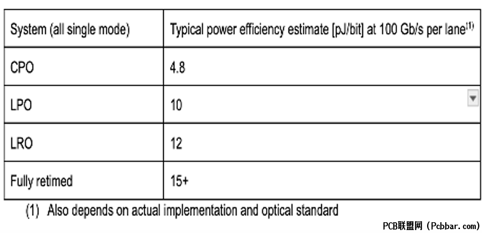

    ( V+ H$ u) o& Z3 v图5比较了不同光引擎设计的典型功率效率,突显了光电共封装方法的优势。, |- p9 ~# I2 T9 r

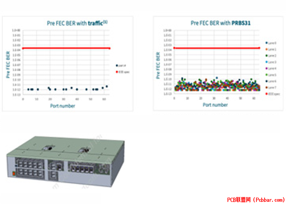

    图6显示使用PRBS31的前向纠错比特误码率性能(左上)、使用流量的前向纠错比特误码率(右上)以及LRO/LPO测试的Tomahawk5模块测试平台(MTP)(底部)。

    光电共封装(CPO)架构提供多个显著优势,包括大幅减少光接口功耗,与标准前面板收发器相比系统密度显著提高。整合和集成还能降低整体成本。虽然LPO或LRO系统受益于相同架构优势,但由于仍使用前面板可插拔模块,不提供相同密度改进。与CPO架构相比,功耗和成本降低的改进也不那么显著。2 }' n2 ^8 s% P3 t* W0 N
    2 Y+ ?& f/ |8 ?! W! t( ?
    CPO和LPO架构的另一优势是每链路信号延迟减少约100ns。这些链路的比特误码率(BER)性能与"标准"光链路相当,后者在信号到达接收器前沿着链路被DSP重新生成两次。已证明LPO链路的性能和误差统计可能优于标准重定时链路。, [7 h. q8 A/ i

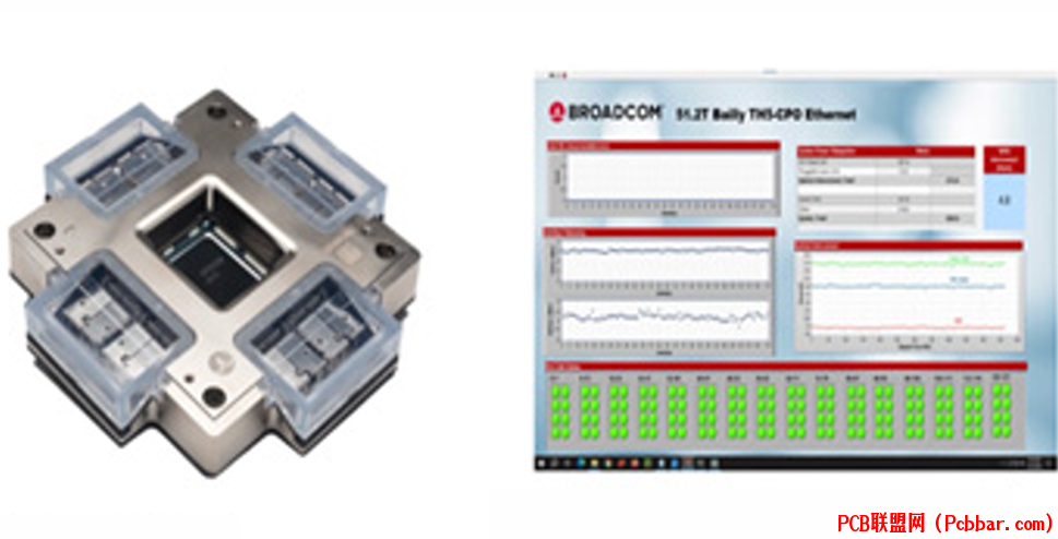

    图7显示TH5与8个6.4T光引擎共封装(左)以及符合IEEE 400GBase-FR4标准的共封装光链路性能(右)。# K  [0 k1 |- P& N% R
    0 {8 O$ @; i8 X  S9 }为使LPO/LRO模块供应商测试光模块,博通提供模块测试平台(MTP),提供不同光模块形式因子的端口和用于测试及认证的多种电气通道。% d# |8 S/ }4 R: C; k
    + |/ J1 n  Q. F2 x
    TH5-Bailly系统展示了这些概念的实际实施。系统实现误码无(FEC后)的性能,无码字错误。在功率效率方面,整个系统消耗820W,光学部分消耗274W,效率约5.5pJ/b。
