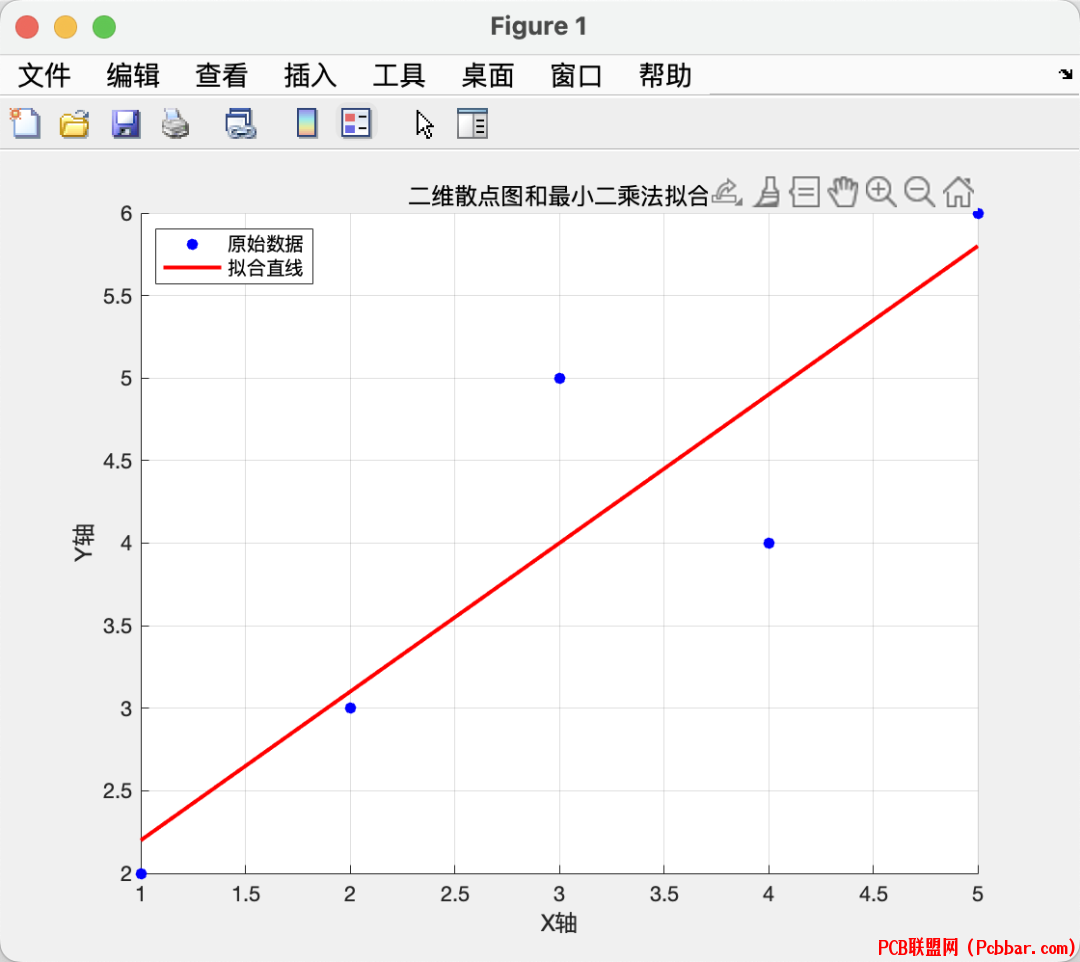

    7 B8 c+ L: b+ k* i7 S用最小二乘法拟合二维散点数据) C& m, ]; e' y3 C% Y" [
    ' r& J6 l7 W8 U  t6 `* d6 p) c
    好的,为了使用最小二乘法拟合二维散点图,我们需要先拟合一个线性模型,也就是一条直线。在MATLAB中,我们可以使用polyfit函数来进行最小二乘法拟合。以下是完整的MATLAB代码。
  • % 假设有一组二维散点数据,存储在 x 和 y 数组中x = [1, 2, 3, 4, 5];y = [2, 3, 5, 4, 6];
    - w# o& a  y, g6 x% 使用最小二乘法进行线性拟合,拟合一个一次多项式(直线)p = polyfit(x, y, 1);3 b9 S0 g1 P# K
    % 生成拟合的直线x_fit = min(x):0.1:max(x);  % 在原始数据范围内生成更密集的点y_fit = polyval(p, x_fit); % 使用拟合的参数生成对应的y值8 k9 @5 m& r0 W$ ^& S
    % 绘制原始散点图和拟合的直线figure;scatter(x, y, 'b', 'filled'); % 绘制蓝色实心圆点hold on;plot(x_fit, y_fit, 'r', 'LineWidth', 2); % 绘制红色拟合直线xlabel('X轴'); % 设置X轴标签ylabel('Y轴'); % 设置Y轴标签title('二维散点图和最小二乘法拟合'); % 设置图标题legend('原始数据', '拟合直线', 'Location', 'northwest'); % 设置图例位置grid on; % 显示网格线hold off;
