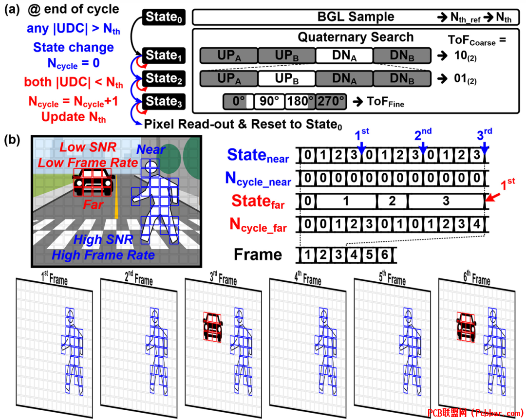

本文介绍的创新引入了一种异步flash LiDAR传感器,其中每个像素独立验证自己的ToF测量。这种验证通过将光子计数与由背景光(BGL)强度确定的阈值进行比较来实现,使每个像素能够动态调整积分时间以获得最佳性能。+ A4 Z% s0 p% q( q! \5 j
8 h, K! V, U3 u  i3 o+ S图1说明了(a)具有四种不同操作状态的异步像素的概念操作和(b)不同像素如何通过个性化周期时序跨帧定位近距离和远距离目标。
* t3 a+ G, I. d: U; ?) s: k5 ^! W1 k
在这个系统中,只有经过验证的像素按顺序读出,而其他像素继续收集光子。这种方法消除了对复杂地址事件表示方案的需求。专用的位运算单元在紧凑的像素占用面积内高效计算阈值,实现了实用的实现。! m2 z* R; E  J% }( r
2 W* t: Z0 X  l* Y2 N) Z
# Z6 x6 L. ?7 o3 j% g- V0 ?操作状态和基于周期的处理
% W1 i1 I% w, G  ?像素通过四个不同的状态运行,最小积分时间槽称为"周期",包含100次激光发射。每个状态在深度测量过程中服务于特定目的:* l9 p2 S! X( S; P1 U5 W% y
状态0:20位可重构计数器收集背景光光子并在单个周期内建立阈值参考值(Nth_ref)。
5 X5 x+ {6 G% B" `+ r状态1和状态2:粗糙hTDC将时间范围分为四个时间段,并确定峰值所在位置。' m, @  W3 b: V( ]- F+ e
状态3:精细hTDC将范围缩小到两个最小的时间段,并使用间接ToF技术确定精确的ToF。# e$ k9 F. w5 T7 ?

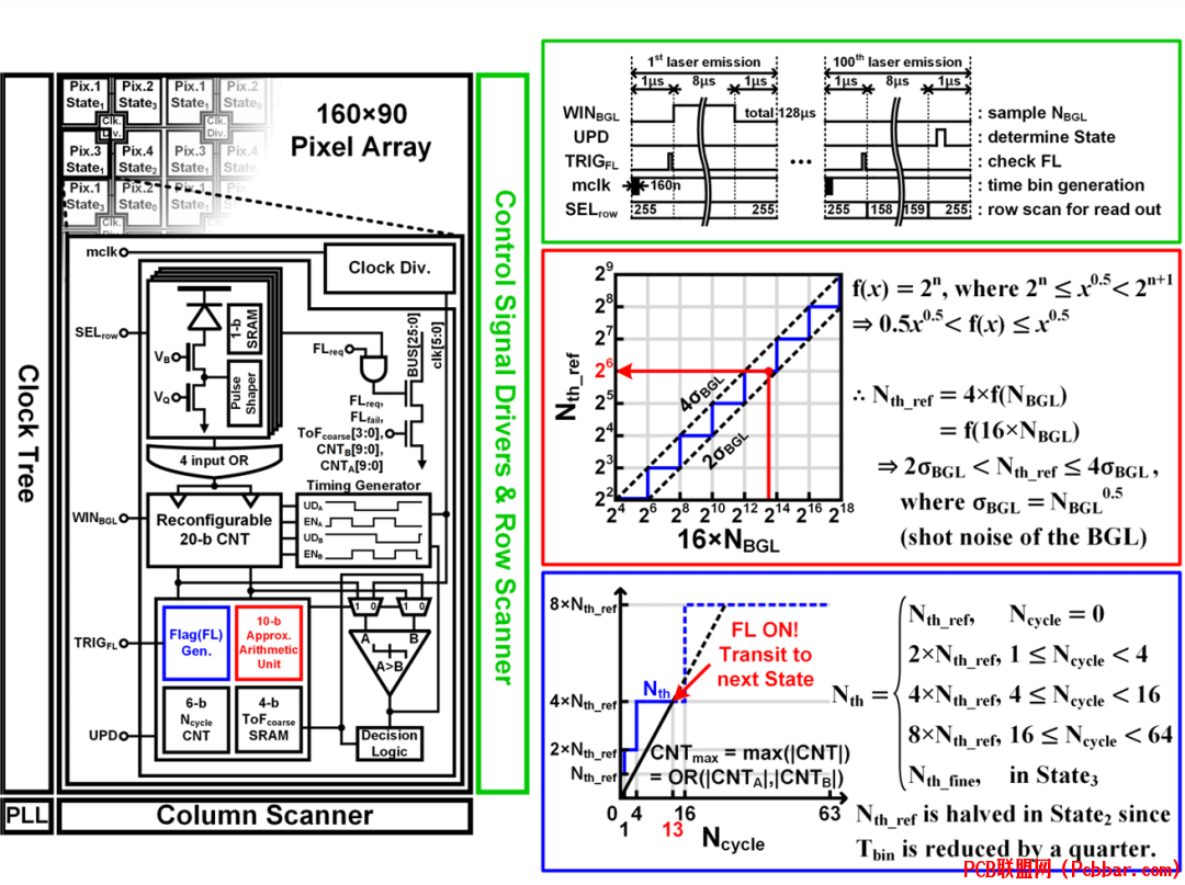

图2展示了具有五个控制信号的传感器架构,并解释了实现像素级ToF评估的近似算术单元和标志生成器的原理。
1 z5 V& D9 @5 h% E( o( Y
2 c, x2 q1 y# A" G状态之间的转换取决于上下计数器(UDC)的绝对值是否超过阈值。这种方法允许检测附近物体的像素快速改变状态并以最大帧率产生深度值,而针对远距离物体的像素每个状态需要更多周期。; T) ]( S6 {' k' V; l0 p
& Y, y: [/ b& }! L" ?( s6 K
4$ f# W: [7 I: |0 W& L6 [
通过统计近似的阈值估计
3 H5 I# @: U, o该传感器的一个关键创新是能够根据来自背景光(NBGL)的光子计数及其泊松统计生成像素级阈值。为了准确的ToF测量,平均信号光子数(Nph)必须超过背景光的标准偏差(σBGL)。$ r) h+ i0 M, e& a, ~- _
9 u  F1 T" s7 \. |6 B在小像素区域实现平方根计算存在显著挑战。为了克服这一限制,研究人员通过向下舍入到最接近的2的幂来近似平方根,产生从0.5√x到√x的输出范围。然后通过增益因子4对这种近似进行补偿,提供从2σBGL到4σBGL的范围,以实现95%到99.99%之间的可靠性。4 R- T3 D) S9 ]3 {
" T( x! |) w+ s3 Q" c% [) l0 f
图3展示了近似算术单元和标志生成器的原理图和操作示例,显示系统如何使用最少的电路实现ToF评估。8 s' `: `* X0 y& B4 G
7 d# g: \0 ^) H0 t$ @- S: X8 ?近似算术单元和标志生成器使用截断器、开关和简单逻辑门操作。标志生成器监控最大计数器值(CNTmax)的最高有效位(MSB),以确定是否满足或超过阈值。这种优雅的设计允许在每个像素的严格空间约束内高效实现。

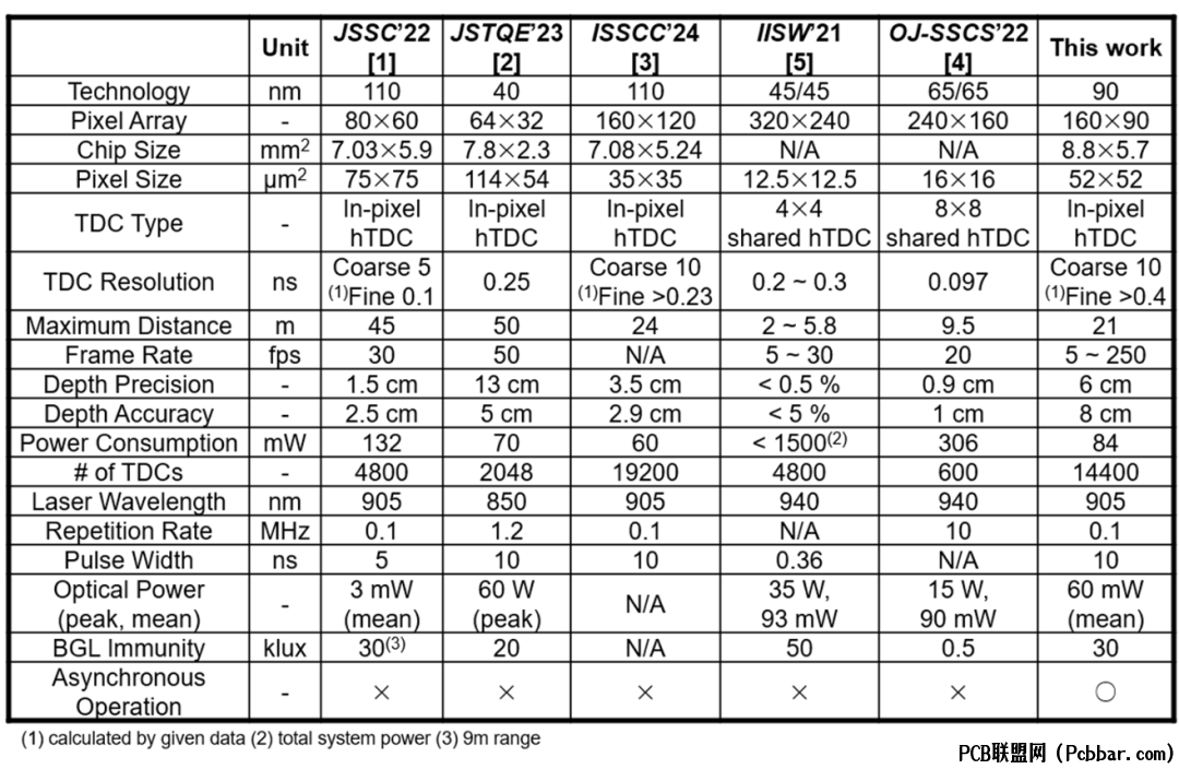

图6展示了该传感器与其他最先进flash LiDAR传感器的比较表,突出其竞争优势。
