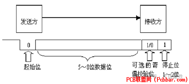

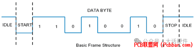

异步传输最大的特点就是在传输每帧数据时,每个字符代码前后的都有起始位和停止位标识字符的开始和结束。以常见的UART异步通信数据格式为例。
( f1 {6 y' U) F6 ]; P% O  k
  `2 ]  M1 K7 X" m: O4 Y2 _在数据开始发送时,有严格起始信号,停止信号。在某些场合还会增加标志位,奇偶校验位。因此,异步通讯的特点:通信方式简单,效率低,速率低;常见的应用场合:UART  CAN总线,误码率高及对数据速率要求低的线路。, L) u% y% }; t5 N

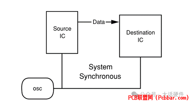

(1) 系统同步: C6 z- G& @7 @! W
系统同步也称为公共同步,即在IC之间通信中,外部公共时钟应用于两个IC之间,并用于数据发送以及接收。% [/ ^1 x" ]+ s- Q
$ P1 o1 f) s' V5 G系统同步的接口要求接收端的数据要比时钟先到达,这样才能在时钟到达的时候正确采样。系统同步一般用在低于200MHz~300MHz的场合。这种通讯方式在笔者平时单板开发中见得很少,仅仅在SOC和以太网PHY芯片之间曾见过,50MHz的晶振同时给SOC和PHY作为时钟,但是产品中未曾使用。9 ]6 H9 _0 ~4 Q/ q+ j& `' m# P

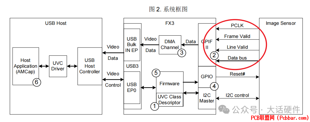

(2) 源同步9 C# a5 k' q/ g' }
源同步是指两个通讯的IC,发送端在发送数据的时候,会伴随着时钟一起发送,接收端依据此时钟进行数据的接收。- o& h, s# z* G3 N
, e" t! {8 l1 Y: z7 C  q3 p/ I- q2 ~, h源同步在视频领域使用比较多,传感器输出信号格式为:数据+时钟+行场同步信号,接收端SOC在接收到图像Sensor传输的数据后,根据时钟的时序,来接收每个像素点。
  f1 F8 X2 d8 \; I! P( K
6 H  A8 ^& ~: b, f; Z5 ?
源同步的时钟和数据都是从发送端发出,这里需要注意采样时序的问题,接收端的SOC接收到的时钟采样需要在数据的中间,因此,数据先发送,再是时钟,这样在接收端时钟和数据错开的相位刚好能保证时钟采样到的信号在数据中间。源同步使用较多的应用场合接口速率在200MHz~800MHz,如DDR,QDR等。

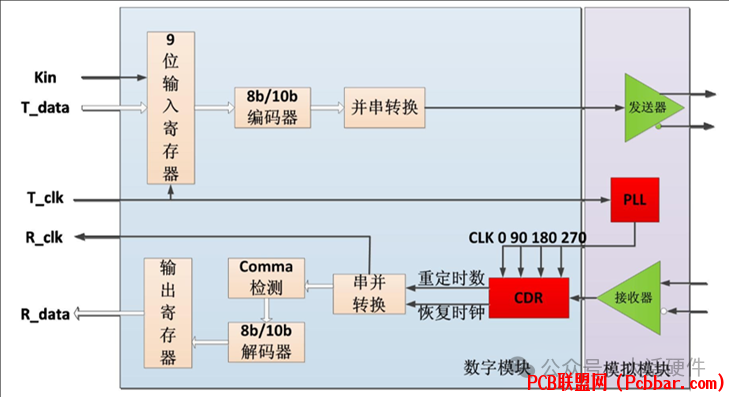

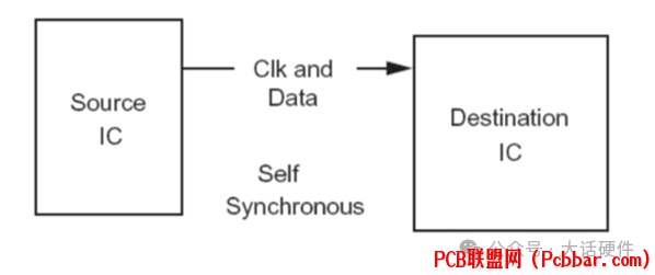

6 U5 n6 a8 K3 [, S自同步的意思就是不需要单独的时钟线,但是器件能在数据流中准确得到数据和时钟。通讯模型如下:" u3 n, q6 `2 T5 n
& P/ L* O1 g4 x" S
自同步电路主要模块分为并串转换,串并转换和时钟数据恢复。自同步在高速接口中使用比较多,如FPGA的GTP接口,内部包含的高速SerDes就是自同步。
3 U# p! k2 F' T4 F" ~SerDes串行解串器在发送端将多路低速并行信号被转换成高速串行信号(含数据和时钟),在接收端通过CDR恢复出数据和时钟。2 Q- x+ i; x7 _! z( \6 v% H- p
4 s8 {9 G$ u; h$ u3 d, X自同步常用于速率小于10GHz的单板中,PCIE,SATA这些高速接口都是自同步的方式。还有一些自定义的接口协议,为了节约传输线,通常将时钟信号放在数据信号中一起传输,在接收端分离出时钟信号。
