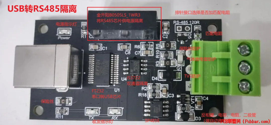

这种小型的隔离电源在一些场合用起来非常舒服,例如之前拆解到的8路RTD测量模块,或者是之前买的USB转RS485隔离模块,亦或是之前群友的RS485转换器Barrier,都有使用到这种小型的隔离电源。1 f' Z6 q/ G6 {+ I1 u  j0 ~) w4 J

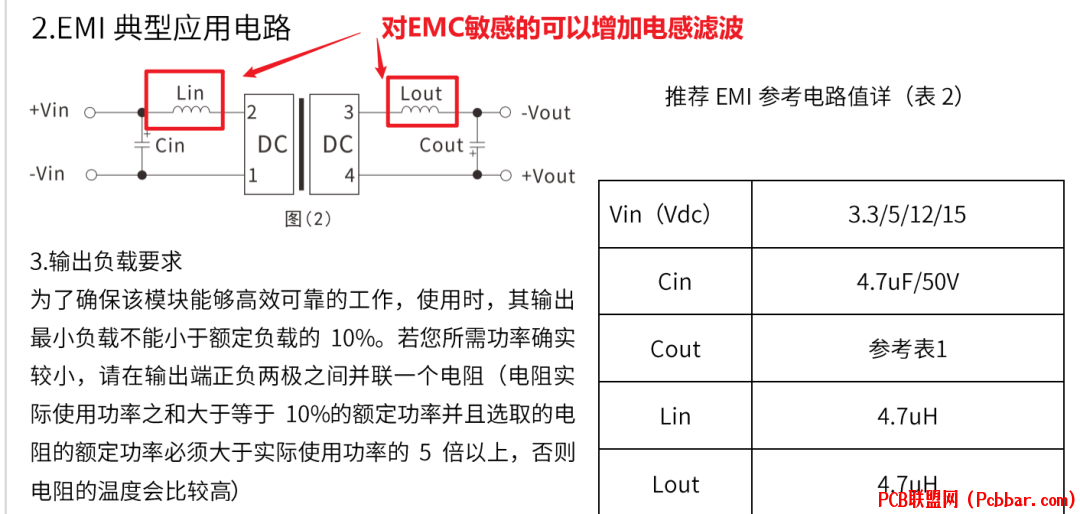

* Q8 X$ @9 Y' g: b* H这种模块的优势就是外围结构可以做的非常简单,因为不需要我们额外的增加变压器等等东西,我们只需要外加输入和输出电容即可。其典型电路图如下所示,可以看到真是非常的人性化。" F6 @% n3 K; F; @, l& B
( |& X, ^% t' m5 }4 n, `emc敏感的使用场合可以多增加两颗电感作为滤波。在数据手册中也有详细的介绍,之前群友提供的RS485的Barrier就是增加了电感做滤波;一般场合只需要输入输出电容即可。
( q# `* M7 p" h5 W. s

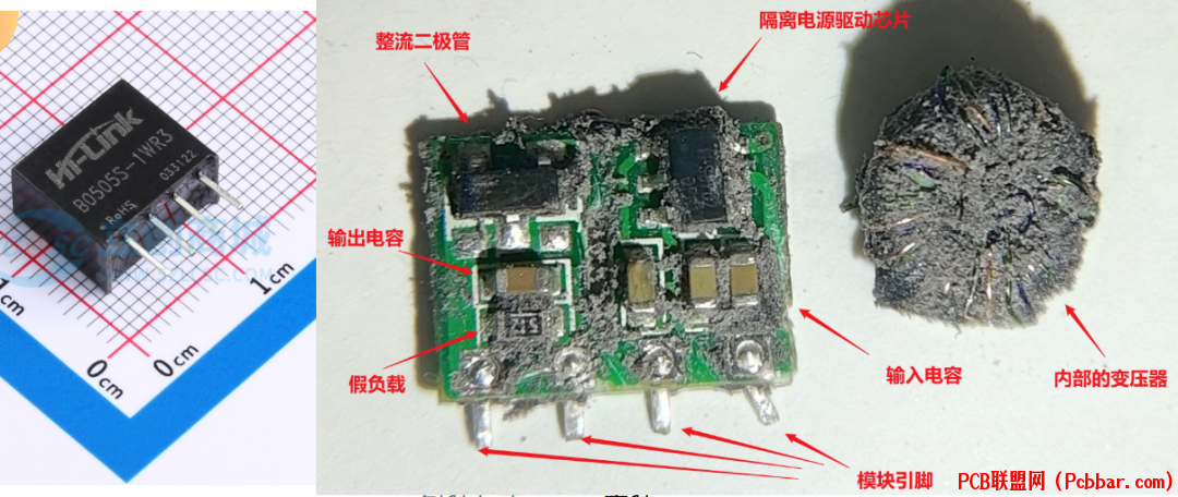

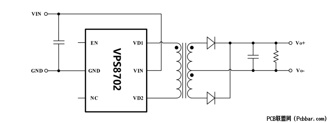

, S5 }# B  ~7 G- A/ p, ]那么简单介绍了一下B0505S后,我们回到本文的正题:在这个模块里面有什么东西,他是怎么实现隔离电源的?我拿了一个斜口钳,把黑色的外壳以及内部的灌胶慢慢的扣掉,然后就得到了以下图片(内部变压器被我不小心拽掉了):
0 s" n6 \7 z2 [' U+ S
  d2 h2 H$ ]  [8 m! `可以看到,在其内部存在一个个头还蛮大的变压器,漆包线绕制在磁芯外。,另外在电路PCB的中间有一个开槽(增加安全间距)。另外比较有意思的是,在模块的内部还有电源驱动芯片,整流二极管,以及输入输出电容,假负载电阻(5.1K欧姆)。; o& e: N) _4 x: ?
然后通过丝印反查,查到了该电源驱动芯片是VPS8702,价格大概在1块钱左右。4 g6 j! s" N" B5 d- e' V! d
4 m& s# S, i# m$ E, ^/ h可以看到其特点也正符合B0505S这种小型的隔离电源模块。其内部是一个全桥的拓扑,可以驱动外置变压器从而达到将外部输入电源隔离输出的目的。并且他集成了过流检测保护和过温保护的功能,可以大大避免输出短路造成模块损坏的概率。
( X% Y" e, C+ i2 O$ G
' U8 S# E; X3 H1 g4 O其典型应用图如下所示,可以看到与我们的拆解保持一致,拆解用到的二极管为BAT54CW。  P& @0 E3 K0 V
  m5 \+ a% T) S+ |  ^! P- x看完是不是你心中的谜题也得到了解决呢?  Y3 M: D, O& r- E* J. f2 }
