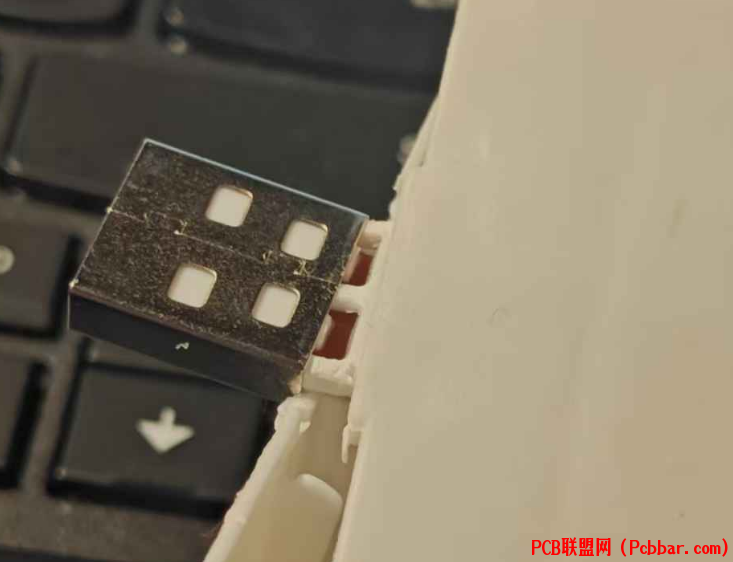

今天来拆解个充电器吧,看看这到底是不是假充电器呢?
1 z8 S! W9 l6 p- r7 K  }3 s
( N; E3 U, S1 m9 f7 t
这是买的小玩具配的干电池充电器' P" v1 k. ]+ K' m2 I4 D
0 g% A+ H  E& i! b2 g
" Y: W9 O$ g6 x9 U" y; m直接usb充1.5V的干电池?: Z- q9 d6 u3 b% x; a0 s" ], k
9 U( ^. }- ?) l6 n+ i

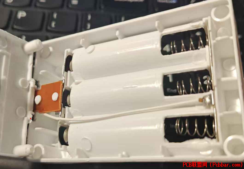

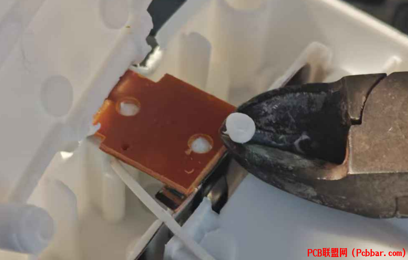

拆开来里面太寒酸了
- @. X! y& e) |" m8 G6 o) d
. S; b; w7 o7 Y: l

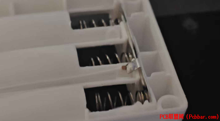

3个电池是并联' G, Q, r. w" G" S, J

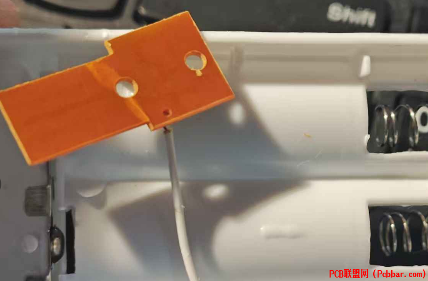

& e* C  D2 v& Z( @/ n9 L小小的纸板电路板还是通过溶胶进行固定1 a. z) a1 T0 ^5 j% s
1 H3 r4 }9 M# _: |6 c9 o1 _
三个电池并联在一起
) N' \) q& j4 K4 h0 f# s& t

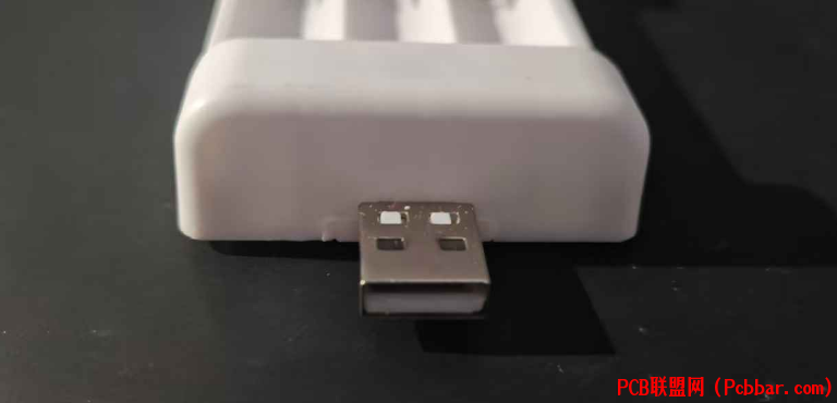

, ^( j- B% }4 d3 x1 E3 V可以看的出这个usb头非常有特色,仔细观察你会发现,usb里的塑胶和和外壳一起的。
/ F5 r) c+ t( P9 G+ H  L; G/ u
1 J, j& c$ s  n/ K剪掉
( \/ Q" Y$ Z/ g* Y5 \( T

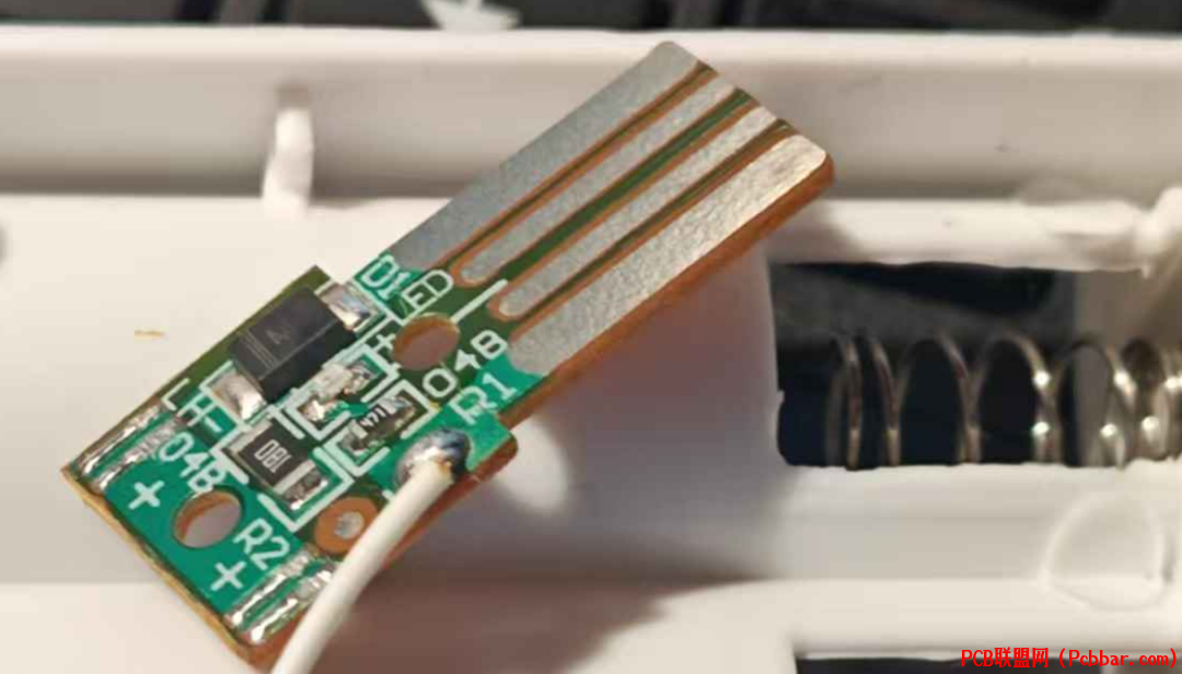

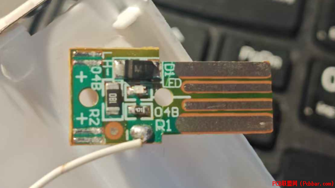

% f* v1 N/ w0 t+ R  _  W- [' v5 X& W电路板上一个降压用的二极管,然后就是LED 指示,还有一个限流电阻,简单啊!# R9 k+ z) Y2 S# R7 ^
5 P* q2 Q! I! F! ^9 n. g7 P

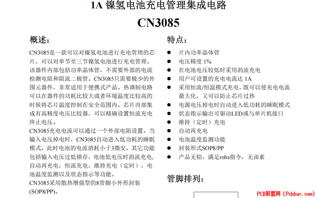

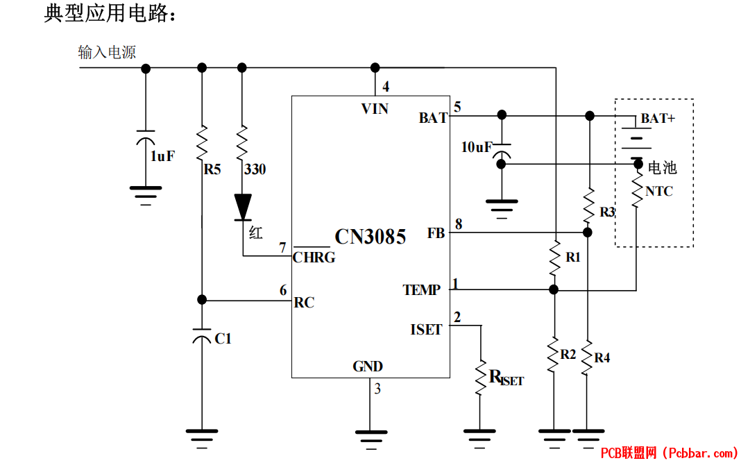

这样的电路真能正常给1.2V电池充电吗?如果真想给电池充电,可以考虑用这个专用镍氢电池充电芯片
