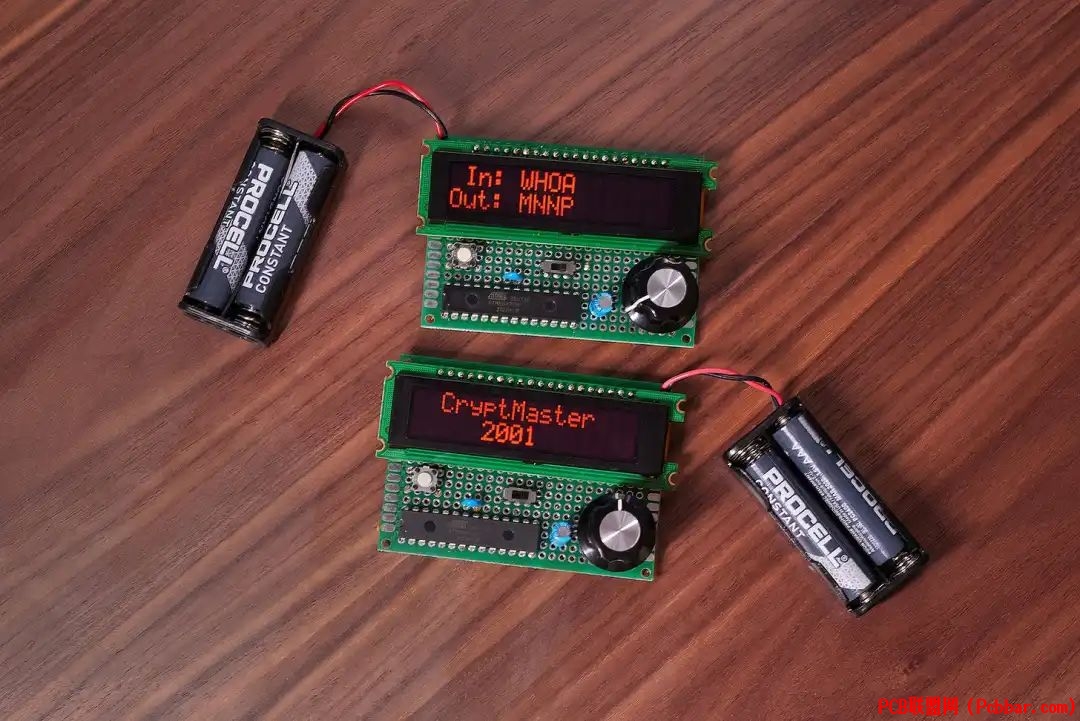

' f3 n  E0 z4 C/ Z我偏爱使用直插式元件和洞洞板进行原型设计。这种方式的魅力在于,我能在短短一个下午,就把一个概念推进成一个可用的原型。而如果采用表面贴装元件,就意味着要等1-2周才能收到定制的印刷电路板(PCB),这还只是在首次layout 就完全正确的情况下。9 Y( d% h6 [) U, v. q$ j
* M1 o5 D6 n; [不过,一旦跨越原型阶段,必须承认,这种传统方法的缺陷显而易见:手工焊接的洞洞板耗时冗长,缺乏专业感,且调试困难。如今定制 PCB 单价已低至2美元,后续设计升级理应成为常态。虽然仍可沿用通孔技术(THT),但表面贴装元件(SMD)普遍具有更紧凑的尺寸、更丰富的选项,且操作难度并不逊色。/ u4 m/ m3 l, g  r

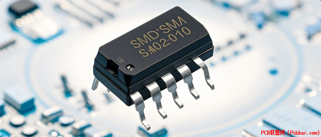

    多数引脚数较少的集成电路(如常见运放、8位微控制器)多采用矩形 SOIC 或 SSOP/TSSOP 封装,这些封装的芯片引脚是沿着两个较长的边来排列的。其中,SOIC 封装的芯片相对容易操作,它的引脚间距是 1.27 毫米,正好是通孔元件引脚间距的一半。而 SSOP/TSSOP 封装的芯片就更具挑战性了,因为它们的引脚间距一般在 0.65 毫米左右,这就需要有好的电烙铁以及敏锐的视力来发现引脚之间的桥接情况。不过话说回来,只要掌握好的焊接技巧并且大量使用助焊剂,这种封装形式的芯片也是可以被成功焊接和处理的。

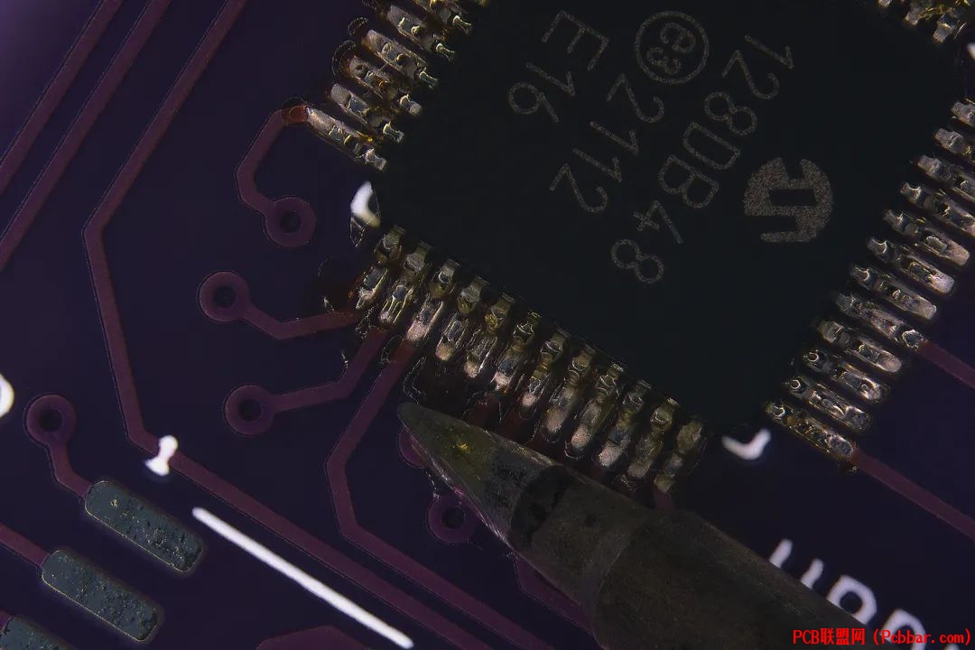

    7 s7 f) E4 U/ Y8 U' V0 i1 ?$ g8 f更高集成度的芯片(部分8位及多数32位MCU)常采用四边布引脚的正方形封装,如 QFP、TQFP 或 LQFP。虽引脚间距各异,0.5 毫米最为常见。这样的芯片可以由有经验的用户手工焊接,但如果使用立体显微镜,会极大地有助于确保引脚的正确对齐,以及检查焊接的结果,由于引脚间隙仅约 0.25 毫米,很容易不小心将引脚短接在一起。
    5 t2 l3 q  R5 H" C9 {7 m0 Z# R' W
    8 [. z! h; N$ h6 Y( k1 DMicrochip AVR128DB48:TQFP-48 封装,0.5 毫米引脚间距
    . Y3 [4 P4 I: l( h并不是建议完全回避此类 0.5 毫米间距的四边封装,但需要一套特定的工具来操作。建议在一些废弃的元件或者专门用于练习的“训练”电路板上进行一些实践操作。( s3 E/ H) Q; b/ [+ F/ }2 o0 e
