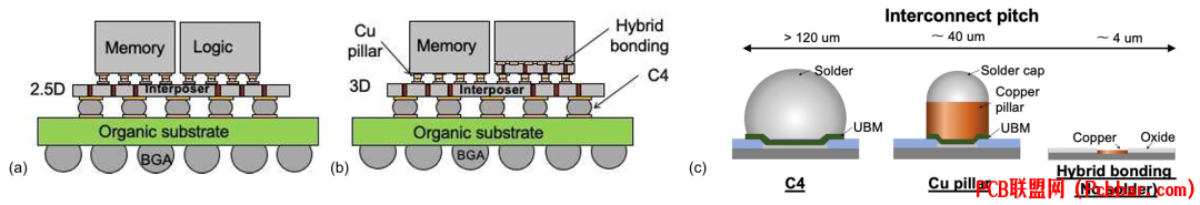

图1展示了AI Chiplet架构的发展历程,包括:(a) 带有逻辑和存储器的2.5D Chiplet布局,(b) 使用混合键合的3D互连逻辑和存储器,以及(c) 传统C4焊料、铜柱和混合键合方法的比较。
2 U* i+ V0 F2 r3 A1 w& S8 ~- \9 y* ?& `6 {6 i
传统的焊料连接方法在间距和密度方面已达到极限。从传统C4焊料和铜柱技术向混合键合的转变代表着半导体封装技术的重大进步。此项技术使封装更薄,具有更好的电气和热特性,特别适合高性能人工智能应用。

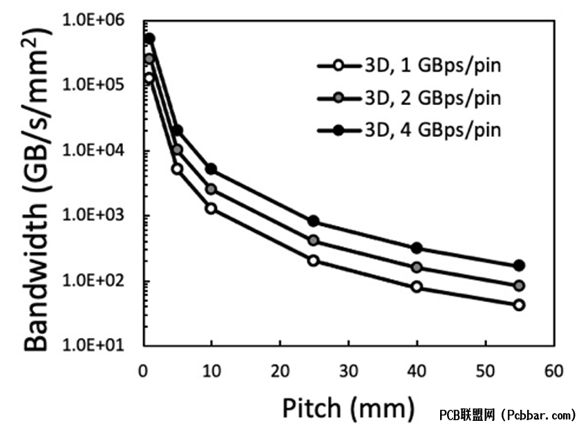

! K& f) C" T  X6 }图2显示了I/O带宽(GB/s/mm2)与I/O间距(μm)的关系,说明混合键合与传统焊料连接相比可实现更高的带宽。

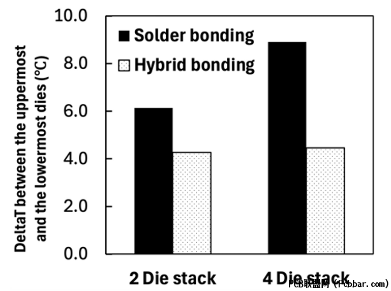

# O- n5 l+ Q3 P在堆叠Chiplet架构中,热管理是一个关键挑战,尤其是对于高功率3D应用。在相同间距下,混合键合每层互连的热阻比传统焊料连接降低约20倍。
7 t2 \9 @; z( x9 C8 b8 b' K" X
/ o$ R+ T0 M0 Q图4比较了LoM配置中焊料连接和混合键合的存储芯片结温,展示了混合键合优越的散热性能。. |* e: T1 v( [* E8 \

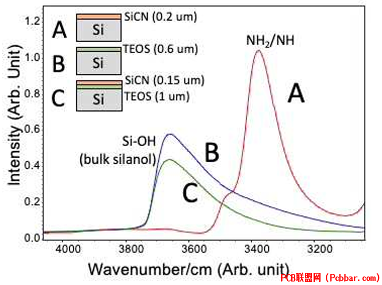

图6展示了带密封层和不带密封层的氧化物ILD的红外光谱比较,显示密封ILD具有更好的防潮性能。, M2 W2 L% f& c" d; h0 k/ l

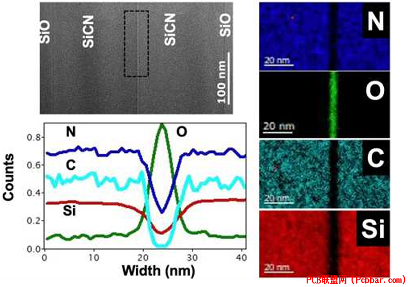

键合过程始于室温下硅醇基团间的氢键形成,随后通过热退火增强ILD键合和铜-铜固态扩散连接。2 ]8 h; ]' m( Z, H3 G, Q% E
9 R+ Z' f' c2 U& z  i
图7显示了密封ILD的键合界面,显示键合层形成了约3-5纳米的氧化物薄层。$ B+ j- R9 W6 p; [

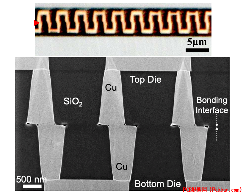

/ R# ^0 _! m8 Z7 |成功实施混合键合需要多个工艺参数的仔细优化。芯片-晶圆(D2W)和晶圆-晶圆(W2W)方法已实现了最小2.5μm的间距。
* @! W$ v7 o8 w6 m3 G: L6 `# b
4 Y; O% {, \$ K3 h  U- T: \  d. s图10显示了D2W混合键合的扫描电镜截面,展示了2μm间距的0.8μm通孔链的良好键合。- Y) ]8 p1 m4 s# ^' h" p" p' G

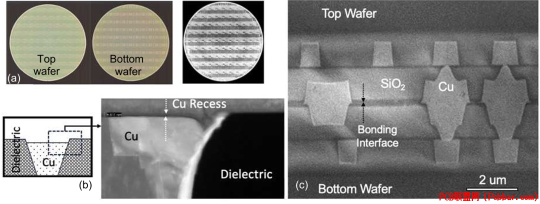

图11展示了W2W混合键合的表征数据,包括光学检查、铜/介电层边界的透射电镜分析和键合界面的截面成像。
