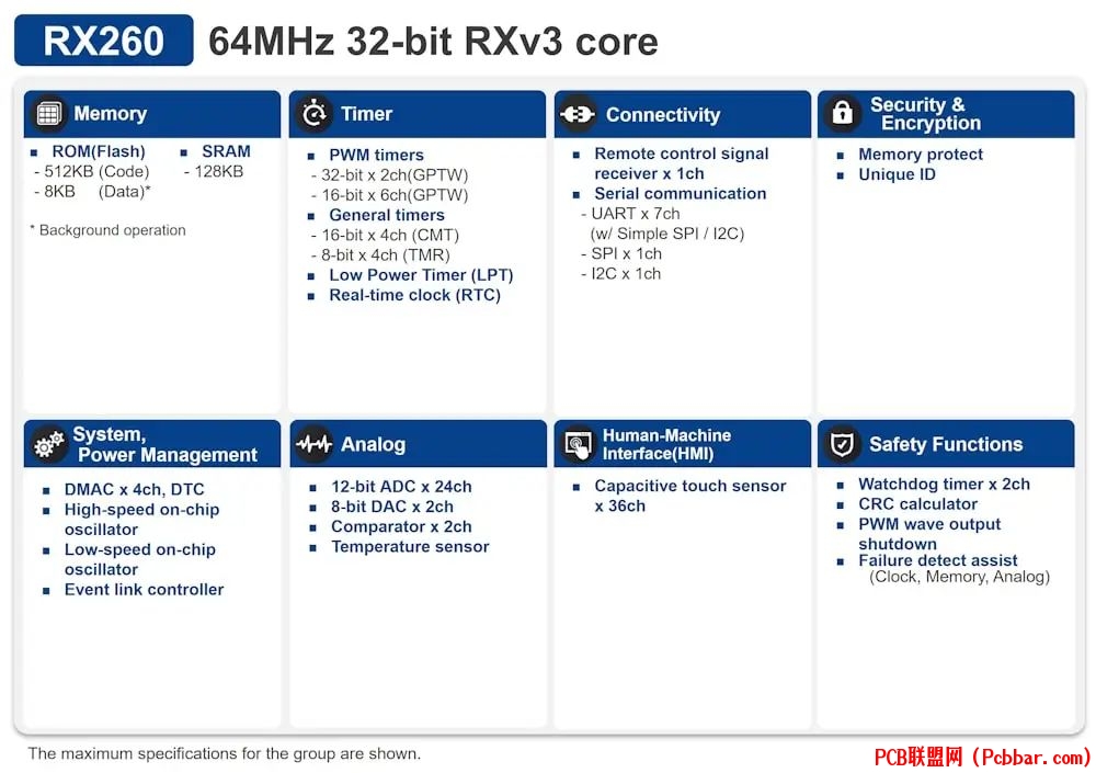

为满足这种“无理要求”,早在去年瑞萨电子推出了RX260/261 32位MCU,其中搭载新一代电容式触摸传感器IP CTSU2SL,能满足先进的触摸功能和强大的安全功能,同时也能满足能效比,从而实现比以往更加节能、更多样化的应用。
RX260/261强大触摸功能
RX260/261采用CTSU(电容式触摸感应技术),对比之前产品提高了抗噪性、防水性并降低了功耗。
多频扫描:具有三个电容测量时钟,可降低同步干扰噪声的影响。
主动屏蔽:以相同的电平、相位驱动触摸电极和屏蔽护罩电极,从而抑制水渍和油渍的影响。
自动判断:在待机期间无需唤醒MCU即可检测触摸事件。
MEC(多电极连接):将多个触摸电极作为单个电极进行测量,减少触摸测量时间以及电流消耗。
RX260/261能效比
RX260/261采用RXv3内核,主频高达64MHz,性能可达355CoreMark,是Cortex-M0+同等主频下的2.5倍。或相当于Cortex-M4运行100MHz的性能。
同时,它的待机电流仅1μA,而借助SNOOZE模式,可让部分外设功能在待机时运行,从而充分降低间歇运行期间的功耗。
RX260/261安全功能
RX260/261的Flash具有区域保护功能,可以使用户的代码块设置为不可以覆盖区域,防止代码被擦除或重写,从而保护程序。
同时,RXX260/261还支持RSIP-E11A(新的安全IP)以及管理功能,防止未授权使用AES、ECC和SHA引擎以及防止密钥泄漏。
电容式触摸传感器具有户外使用所需的防水防尘性,而智能唤醒解决方案则可用于降低功耗并延长电池使用寿命。内置的安全功能可保护密码,防止未授权访问解锁,因此非常适合用于智能锁等应用。

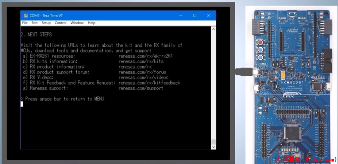

搭载RX261的三种评测板类型可用于各个开发阶段。FPB-RX261适合用于初始评测,而EK-RX261适合评测全部功能。最后,RX261的电容式触摸评测系统则专门用于电容式触摸解决方案的开发。
图 2:用于不同触摸开发阶段的评测板
