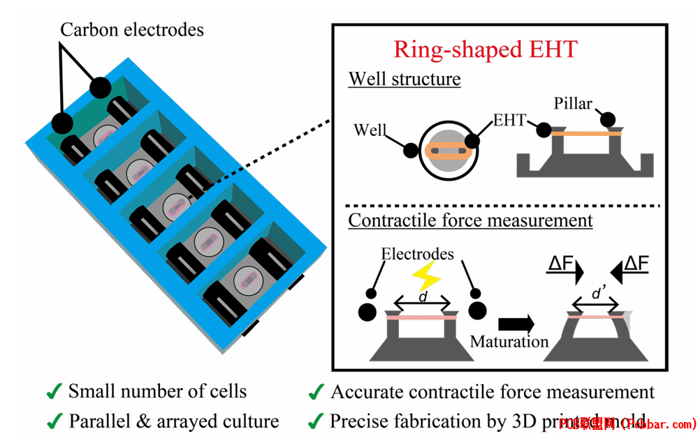

该平台由聚碳酸酯基底、集成碳电极以及精确制造的二甲基聚硅氧烷(PDMS)微柱组成。这种设计仅需少量细胞(1.0×105个)即可形成并监测环形EHT,特别适合样品的并行测试。平台采用3D打印模具确保微柱尺寸一致性,实现了高精度制造。集成的电刺激系统允许进行标准化测试,而通过微柱偏转分析可实现实时收缩力测量。这种综合设计使得系统能够同时进行多组实验,大大提高了研究效率。
& L- e, C9 P) q
2 a8 `9 z( i  I4 |; G6 o9 x
图1:阵列式电刺激器件概念图,展示了整体结构和关键组件,包括碳电极、环形EHT和测量装置。1 `: v4 \" G" Q

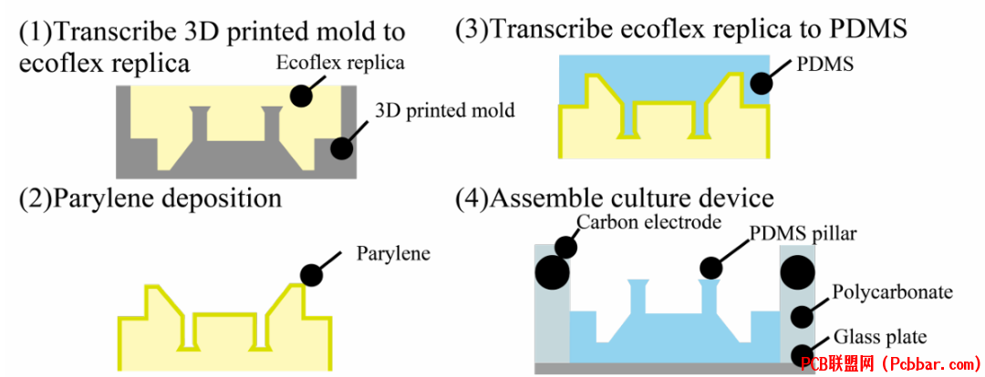

5 ]0 H. B. x5 R2 e1 ^# S1 t1 v制造过程采用了精密的多步骤工艺流程。首先使用光固化3D打印技术制作正模,这种方法可以实现高精度的初始模具制作。随后用Ecoflex制作负模,这种材料具有良好的弹性和成型性能。在负模表面进行聚对二甲苯涂层处理,这一步骤对于确保最终产品的表面性质至关重要。最后制作PDMS孔结构,并将完成的培养孔安装在带有集成碳电极的玻璃底板上。整个制造过程经过精心优化,确保了最终产品的高质量和一致性。
. B( Y$ O" R! Z* x; ?) G
+ K% C, o2 V2 l6 _! R+ ?* J图2:微柱制造和电刺激器件组装的分步工艺流程,包括转印成型步骤。8 d2 y/ u! b* t) a( P3 l7 {

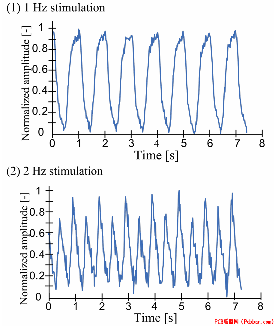

. m' c7 w8 Z- h9 p5 L% ~8 V实验中对组织进行了1 Hz和2 Hz的双相脉冲电刺激,观察到组织对不同频率的电刺激均表现出明确的响应。这种响应表现为有规律的收缩运动,证实了该系统能够有效地对rEHT施加电刺激并诱导组织收缩。9 E5 T; X' W. x' O
' M  X% @6 c; D图8:rEHT在不同频率电刺激下的搏动响应图。
