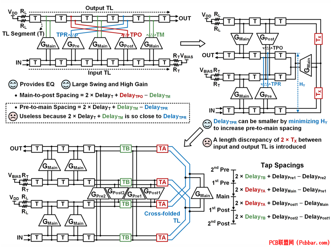

3 G% V+ p2 F. ~6 \" j8 s; R" W图2:提出的线性驱动器的架构设计演进。/ E9 e+ D8 T; g9 d0 j- S2 v9 n
- B1 d9 `7 a& w9 s3 T4 ?+ r图2展示了设计的演进过程。从传统分布式放大器开始,在三个主抽头Gm单元(GMain)之间插入两个Gm单元(GPre和GPost)。这引入了两条具有不同延迟的额外路径,在分布式放大器中创建了3抽头FFE,同时保持大摆幅和高增益能力。' ~, ], ]& H/ D$ d, R
( H8 O% k4 P3 j; |% i然而,在这一初始修改中,预抽头与主抽头之间的延迟间隔太小,无法有效消除符号间干扰(ISI)。为解决这个问题,如图2右上角所示,引入了折叠TL拓扑。在这种结构中,预抽头Gm单元与输出TL(TPR)之间的连接垂直实现,以最小化其长度而不影响TL段长度,从而实现合理的预到主抽头间隔。$ X4 |5 p2 ]( D, S  r0 B( ?7 J! T
8 a! d0 \. g0 S8 ?
尽管有这一改进,折叠TL拓扑引入了新问题:输入和输出TL长度不同造成了通过三个主抽头Gm单元的路径延迟差异,导致信号失真。解决这一问题的方法是交叉折叠TL拓扑,如图36.8.2左下方所示。通过交叉折叠输入和输出TL,使其长度相等,消除了信号失真问题。! p( }& i2 H; E8 c* G& i
% G4 g# l9 P. x6 Y1 _+ k8 p( n最终架构包括四个交叉耦合Gm单元(GPre1、GPre2、GPost1和GPost2)实现两个预抽头和两个后抽头,以及五个主抽头Gm单元提供大摆幅和高增益。这五个抽头之间的抽头间隔,如图36.8.2右下方所示,可通过相关传输线段调整以优化均衡性能。; t7 {( a1 U5 s3 ?

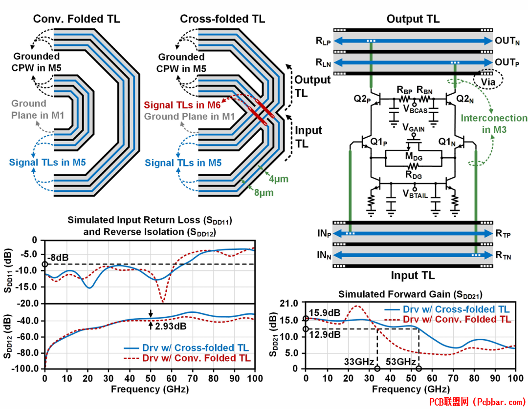

" D: k5 Q+ F; m( m% v图3:传统折叠与交叉折叠传输线的比较,以及Gm单元的设计。
9 j) P) Q2 U! d' N
  a' ]4 v' H: R' s# X+ h2 r! T图3上方所示,在传统和交叉折叠方案中,输入和输出差分信号均由金属-5(M5)层中的信号TL传递。在M5中实现了三个接地共面波导(CPWs)来屏蔽信号TL。信号TL与接地CPW之间的物理间距为8μm,所有信号TL和接地CPW的宽度均为4μm。这些结构下方的金属-1(M1)中的接地平面提供基板屏蔽。. z  j& \% t8 j. M4 Y5 P- F
# c/ ]4 T* L; p( j  I5 C/ E" |" `, V
交叉折叠TL设计的关键创新在于输入信号TL在与输出信号TL交叉处从M5跳至金属-6(M6),然后返回至M5。虽然这一金属跳变可能导致阻抗不连续并降低驱动器的输入反射率,但频域仿真显示,从DC到50GHz,交叉折叠TL驱动器的输入回波损耗(SDD11)和反向隔离度(SDD12)与传统折叠TL驱动器相当。+ `( |1 E6 o# r7 A4 {) R0 J
' Y& B& h$ h+ r# m9 A- B6 |此外,图3右下方显示的SDD21仿真结果表明,与传统折叠方案相比,交叉折叠方案将3dB带宽从33GHz扩展到53GHz,并平坦化了带内增益特性,代表了显著的性能提升。( X- L! @5 ?" B; ^: n: |
& n' I: V6 J6 k* XGm单元设计,如图3右上方所示,采用共源极结构以减轻米勒效应并增强击穿电压。Q2P和Q2N基极的偏置信号VBCAS通过电阻-电容(R-C)网络稳定,使用较小的电阻值以提高击穿电压。RDG用于增强线性度,并通过调整门电压(VGAIN)的并联晶体管MDG来调节Gm单元增益。

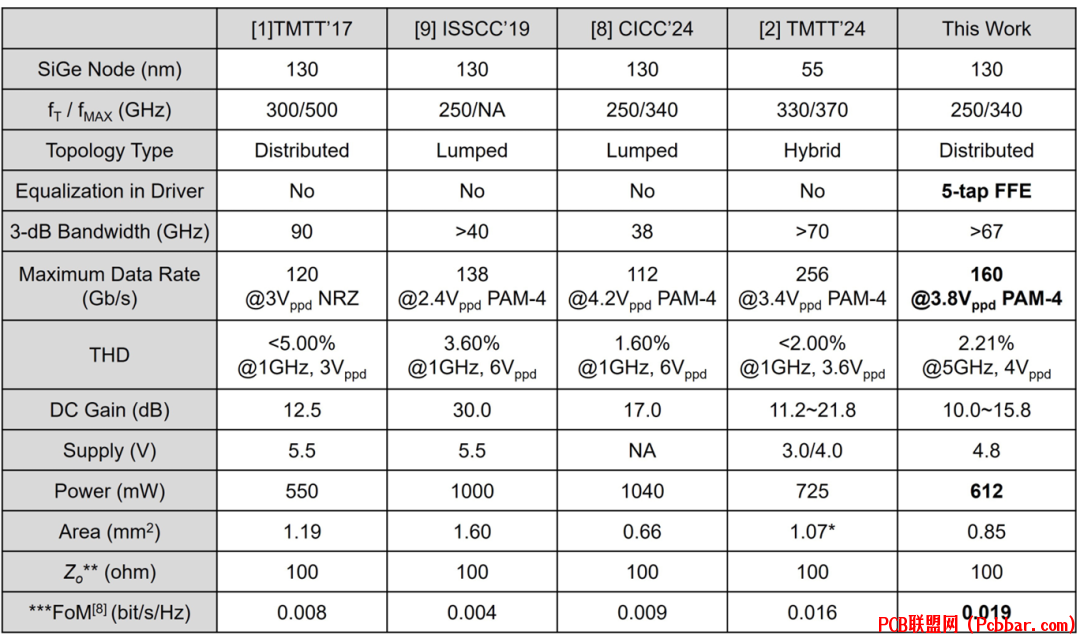

图6:性能总结与SiGe BiCMOS中最先进线性驱动器的比较。" t, B# V9 h) v7 \1 h* Z1 F
+ V, M  f) `4 [# Y图6总结了所提出的线性驱动器的性能,并与SiGe BiCMOS中的最先进作品进行了比较。通过同时将传输线用作电感和延迟元件,该设计实现了在比较解决方案中最优的均衡能力和最佳的性能指标(FoM)。驱动器支持最高100Gbaud NRZ和80Gbaud PAM-4的数据速率,直流增益范围为10.0至15.8dB,THD为2.21%,功耗仅为612mW。4 q' [' y$ _& @! f, ~

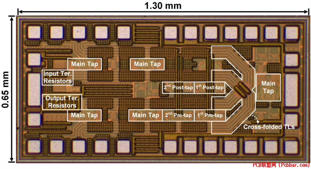

! H# m. K/ ]2 K& x图7: 制造的驱动器芯片的管芯显微照片,尺寸为1.30mm × 0.65mm。+ r) B2 j6 A5 y. Q( [. U, [
, s4 l! B1 q4 N/ o图7展示了驱动器的管芯显微照片,尺寸为1.30mm × 0.65mm。布局清晰地显示了交叉折叠传输线、主抽头Gm单元、预抽头和后抽头Gm单元,以及设计的其他关键组件。, g3 W! o/ i% B
