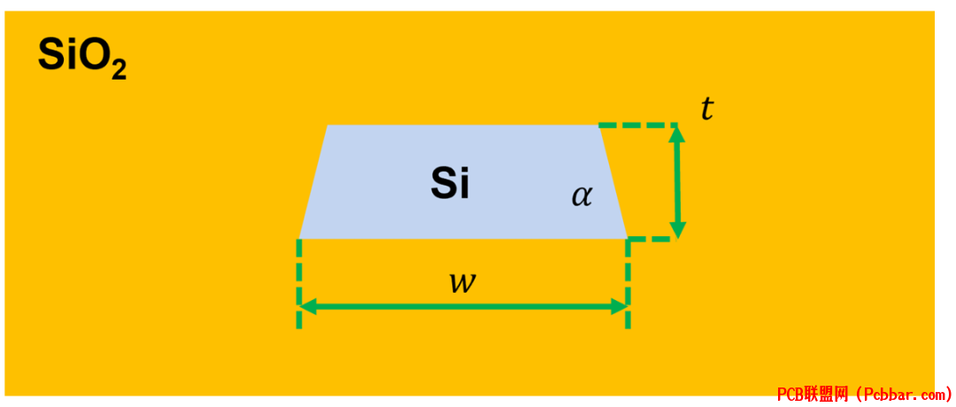

首先了解本研究中使用的二氧化硅包覆波导的横截面模型。
" L2 c$ j2 Y) J7 n
& }% k; {: f$ R4 M3 ^5 q+ q
图1:二氧化硅包覆波导几何横截面模型,显示具有宽度w、厚度t和侧壁角α的硅核心。; ?( x8 b  h, y5 A
/ Y2 ~. D. ]8 A* Y3 G
如图1所示,波导在核心底部有宽度(w)和厚度(t),通常呈等腰梯形,底角约为85°,而非完美矩形剖面。对制造的标准波导(设计宽度w = 450 nm和厚度t = 220 nm)的高精度测量显示,实际平均尺寸约为458 nm宽和212 nm厚,最大偏差约为宽度35 nm和厚度3 nm。- R1 _- y! t' U& X  D9 N2 j! C

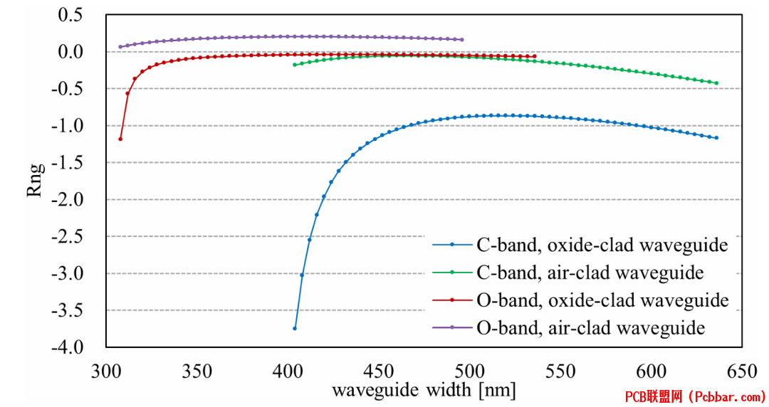

参数提取的新型映射算法  e8 e! r! {/ L  l, f% d
研究人员开发了一种快速收敛迭代算法来解决传统映射方法的局限性。之前使用多项式模型的方法需要大量系数,仍然表现出显著的映射误差。
' s3 K5 C- i* m2 n8 Z
) l7 u8 i/ @8 J1 s7 ]图5:不同宽度和固定厚度212 nm的波导的Rng,显示敏感度比率如何在不同波导配置间变化。# v! v, i% b9 U7 m- r# u& s
1 _( p5 s: a# A  K" h图5说明了因子Rng(群折射率对厚度敏感度与对宽度敏感度的比率)对不同波导配置的情况。这个因子有助于量化与初始计算宽度相关的不确定性。对于宽度范围为480 nm至580 nm的C波段氧化物包覆波导,宽度变化可以最小化到约0.9倍厚度差异。7 F" G6 b! J1 i1 f( z: U

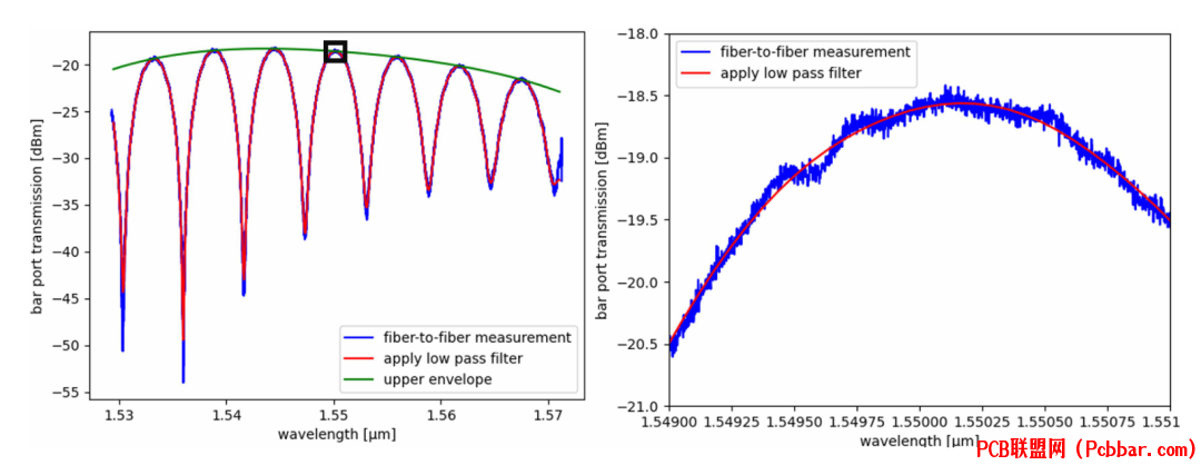

    ; u: A0 ^; m! h, u# ~! W8 M图8:一个设计的MZI的栏端口传输谱,显示原始测量和过滤信号。9 X. l7 j" o2 G- h9 h* n
    ' G; S# @4 j* E; k; I# |8 f% \# a
    图8显示了一个MZI的栏端口传输谱,蓝线表示原始测量,红线显示应用低通滤波器后的信号,移除了光路中界面的反射。绿线表示上包络,计算用于消除光纤到芯片耦合效应。
    " t& x( j8 F% n8 ~1 `

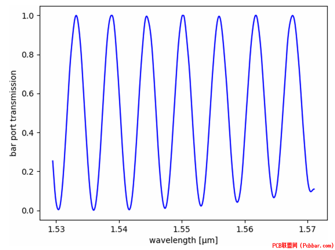

    4 L: _5 c0 C1 K* X! v+ h  A6 E图9:一个MZI的归一化谱,显示用于参数提取的干净干涉模式。5 V4 O0 W0 w) ?  c
    * z' M+ C' T, c+ x1 S图9呈现了作为数学模型拟合目标函数的归一化谱。适当的归一化对准确的参数提取很重要。

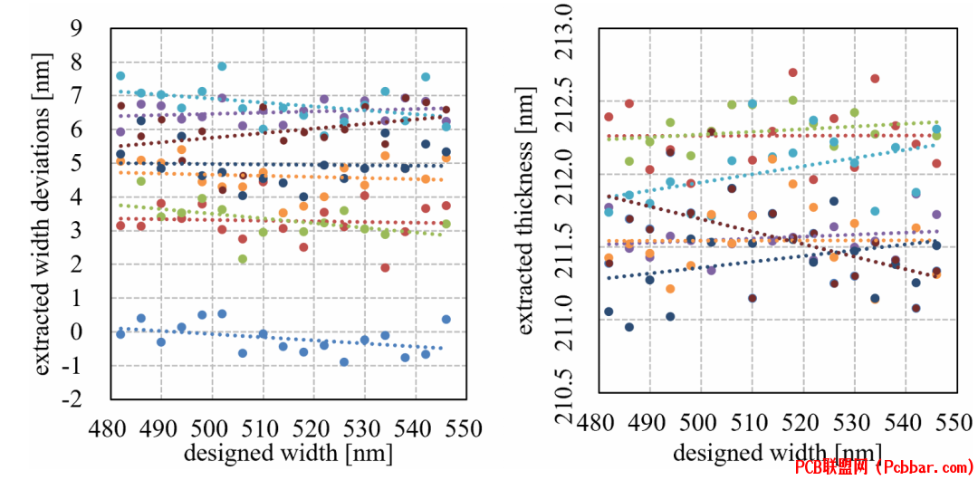

    2 v- G/ A' n# j' W1 A/ C8 D8 V提取结果和分析
    / z9 q0 Y; V$ o5 B# }将提取算法应用于测量谱后,确定了波导的有效和群折射率。
    % q" ~( F; e! z7 a7 H7 v
    2 X; P+ n5 M# U) t8 x  d! }图10:所有线路中臂波导的提取有效和群折射率,显示这些参数如何随波导宽度变化。1 S/ b6 L. e/ D( g# O% f
    / n6 b4 K; ^8 k$ J
    图10显示了不同波导宽度的提取有效和群折射率。neff随设计的波导宽度增加而增加,而ng随着宽度扩大表现出下降趋势。平滑连续的变化表明在提取过程中没有关于干涉顺序的混淆。
    9 F& q, K3 _( D) u" V
    0 X' X- H( I' z使用这些提取的光学特性,确定了波导的几何参数(宽度和厚度)。
    7 t2 H2 }2 N5 o; D/ |
    % P$ o4 |6 q+ W图11:设计的MZI中臂波导的提取波导宽度偏差和厚度。
    * Z" i+ Q- J! ^, y" u! ^2 Z1 b8 R' u8 C' v: a+ k& N8 U4 [
    图11呈现了结果,显示宽度偏差(δw)在-0.90 nm和7.87 nm之间,厚度在210.95 nm和212.70 nm之间。计算的波导宽度最大制造偏差为8.77 nm,显著小于先前报告的35 nm测量值。提取的平均厚度为211.77 nm,与通过椭圆偏振仪测量的212 nm平均厚度紧密一致。! N2 s( j  O- F2 q9 S3 X4 @
    4 @4 h; T, r2 w2 [
    10- W' t( K5 u* i8 e4 N! i/ k" T" |
