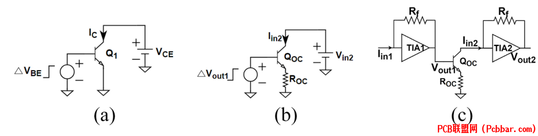

: G0 Q- ^- i$ A" V( D单晶体管电压-电流转换器( h% ?- b  o9 i9 z+ e
处于前向激活模式的HBT(异质结双极晶体管)可作为电压依赖电流源。图3说明了这一概念:* l# i2 |# l: w
. d" j' }" K* P. P8 y3 U, @5 s4 R
图3:(a)基本电压依赖电流源电路。(b)带退化电阻的电压依赖电流源,防止饱和。(c)具有单晶体管电压-电流转换器作为AGC机制的输入级。
4 R" n2 l; a$ C9 y5 K, Y8 g5 K+ L* e9 E1 a" I( v

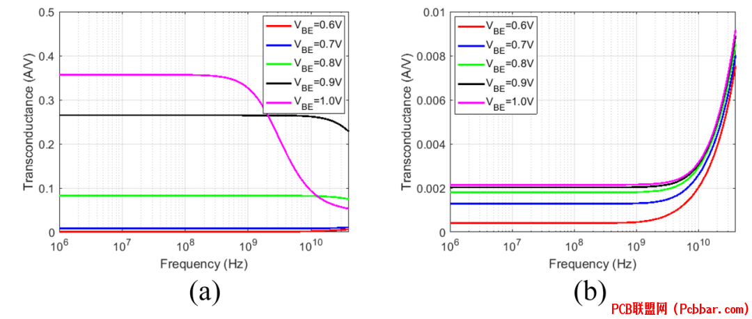

对于提出的AGC机制,使用固定VCE为0.8V。如图4(a)所示,当VBE小于0.8V时,HBT在前向激活模式下运行。& `& X8 S7 y$ R2 S( s, c" y
! r. [1 c3 `3 U图4:(a)没有ROC的QOC跨导,显示VBE与跨导之间的关系。(b)带ROC的QOC跨导,显示当VBE减小时更可控的跨导减少。
2 \( Y) @9 n% b# Q& K- z
- l. V  b! z5 R! L4 @$ V. C2 E当VBE从0.8V降至0.6V时,跨导(gm)同时减小。当VBE超过0.8V时,晶体管进入饱和模式,速度显著降低。发射极处的退化电阻ROC防止饱和,同时仍允许控制跨导减少,如图4(b)所示。% c6 w& o+ x; L& h- ^6 v# s. b( @3 Y
+ c; ?4 ?: K, [
当Vout1为0.8V时,获得0.009 A/V的跨导。当Vout1减少到0.6V时,跨导降低到0.0024 A/V,提供约9 dB的增益压缩。0 y5 @% h) ^' ~5 o* I; W) p

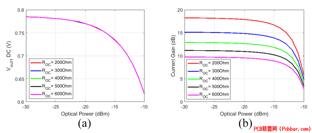

- b2 A* D7 W$ A7 k9 L6 O" ~AGC操作原理% z; q  E  E/ @! W6 s0 x; I
AGC操作取决于输入光功率、Vout1直流电平和电压-电流转换器所得跨导之间的关系。
$ N  N- [7 J, i* C! g
/ B6 F$ c+ L& m  e/ R6 a" q
图5:(a)不同ROC值下Vout1直流电平与输入光功率的关系,显示反比关系。(b)不同ROC值下Iin2和Iin1之间的电流增益与输入光功率的关系,显示在较高输入功率下增益降低。' s# S! ~5 z3 u& C
: J' U3 V* \7 c( h4 |
重要的是,退化电阻ROC对Vout1直流电平的影响可忽略不计。在-30 dBm灵敏度下,Vout1略低于0.79V,而在-10 dBm过载光功率下,Vout1降至0.62V。这表明前端TIA输出Vout1直流电平随着输入电流Iin1的增加而自然降低。* l3 J* D+ H! m" c/ S' O. Z
' I+ P6 h' e; c  ~9 F6 z& m) s$ v电流增益,定义为Iin2(晶体管QOC发射极处)与Iin1(前端TIA输入处)的比率,随输入光功率变化,如图5(b)所示。当ROC为400Ω时,-30 dBm的输入光功率产生13 dB的电流增益,而在-10 dBm时,电流增益降至4 dB。这提供了总共9 dB的动态增益控制范围。接收器在-30到-16 dBm的输入功率水平下压缩小于1 dB,在-16到-10 dBm之间发生额外增益控制。# }) `5 n& j" `0 x1 |1 e+ w
! e$ G, d0 Y8 t3 U9 y$ y改变退化电阻ROC值可以调整增益控制范围。较低的ROC值(例如200Ω)可以实现更激进的12 dB增益控制范围。

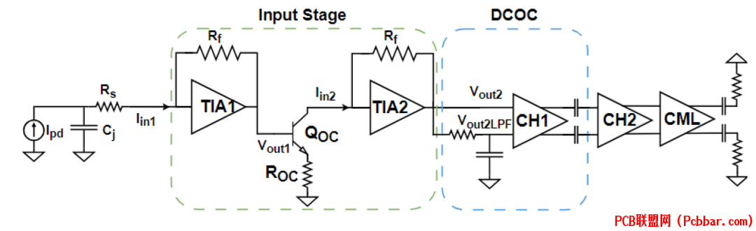

完整光接收器设计: ~: y2 h+ _; s1 ~3 V
完整光接收器将上述所有组件集成到一个连贯系统中。( @$ G  b$ |4 `
4 X& W5 o' k# S6 q图8:显示带输入级、直流偏移消除和输出级的集成设计的完整TIA示意图。
8 [$ j/ M; J- n0 \4 ^* T
" d, ]$ ]4 X: w& C& [  D$ y$ I接收器包括:% y0 q9 T& q1 l, m$ M/ S
1. 输入级:两个通过单晶体管电压-电流转换器互连的级联TIA
! \2 b8 q6 c! n+ X2. 直流偏移消除:使用低通滤波器方法实现
. M6 q. m4 D+ n" ?+ S  S3. 增益级:两个Cherry-Hooper放大器
1 Z- ^5 F" _4 R# z  H$ }+ D4. 输出级:用于阻抗匹配的电流模式逻辑(CML)驱动器
. k. e/ O- [* r; o, n
* @' s5 f4 ~- t5 Y# M& C8
9 b: d2 j7 ~6 W  y9 \直流偏移消除% S1 T' n3 Z' ^: p6 i9 U# \
直流偏移消除使用低通滤波器拓扑实现,选择这种方式是因为其低功耗和小芯片面积。低通滤波器放置在输入级之后,类似于先前的设计。第一个Cherry-Hooper放大器(CH1)在其差分输入端接收原始Vout2信号和低通滤波后的版本(Vout2LPF)。" u5 i! v6 e% u' p
( \  J4 v1 b; c/ E在-28 dBm输入光功率下,在50 MHz到15 GHz的频率范围内,Vout2和Vout2LPF之间实现了优于-24 dB的隔离。两个差分输出端的交流耦合电容进一步消除了后续增益级中的任何残余直流偏移。3 A: h) \  J3 p7 E. |, G
4 L0 }) P2 q+ K8 g$ m" Q+ y
9$ l  A$ s- G# I9 ?. Y; k  c2 f
Cherry-Hooper放大器和CML驱动器
% _3 M* H4 s2 a) b: r5 F, v该设计采用带发射极跟随器反馈的Cherry-Hooper放大器作为差分放大器。这种拓扑结构允许调整极点品质因子和极点频率。对于10 Gb/s数据速率,首选二阶贝塞尔响应。! H5 w' N" E8 j# e: \! `) ^
7 Z0 G8 @* q: v. e! T; g4 z
第一个Cherry-Hooper级(CH1)具有适中的3 dB增益,以稳定直流偏移消除性能并防止过度放大任何残余偏移。在交流耦合电容之后,第二个Cherry-Hooper级(CH2)提供额外12 dB增益。
- }$ P7 j) W0 F! m1 y  M0 O  T: A! G0 E0 s  e4 A
输出级使用简单的CML驱动器,差分驱动器的集电极处有50Ω电阻,用于输出阻抗匹配。

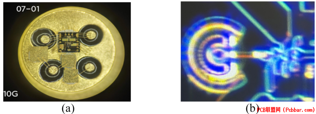

封装和性能9 g) j4 O' ~; ~3 ^
最终光接收器封装在带柔性电缆的TO46罐中,如图9所示:
9 s9 S# {( d  D+ X, s& {% W5 u
* F' w( ^. n( E0 E' a" ^- U8 F
图9:(a)封装在TO46 can中的TIA芯片。(b)InP中完全集成的光电探测器与线路的特写。/ G& W. r2 K9 I2 @; K4 S+ w
' b, ]3 O" H/ T  K4 k3 c9 e测量集成光电探测器的响应率优于0.85 A/W,性能测量显示出色的灵敏度和动态范围。/ R/ f; E" m3 |% B
- ~2 U1 p& B, J
图10:(a)模拟和测量的瀑布曲线,显示不同输入功率水平下的BER性能。(b)测量的-20 dBm眼图,显示干净信号和良好开口。% d$ v7 r1 b. P9 q! d- Y
3 ^) Q- r" o# \/ C
封装的TIA在-27.1 dBm时达到10^-3的BER,在-10 dBm时达到7.1×10^-6,在-22.4 dBm时实现无错误操作。图10(b)显示了-20 dBm下测量的无错误眼图。( R+ w3 h3 h) y$ s
