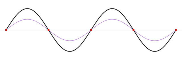

上图显示的就是一个驻波现象,当反射波和入射波叠加时,会形成驻波。驻波的波腹(电压最大值)和波谷(电压最小值)位置固定,幅度随时间变化,就像上图中的黑色线一样。驻波比就是驻波上的波腹和波谷的比值:

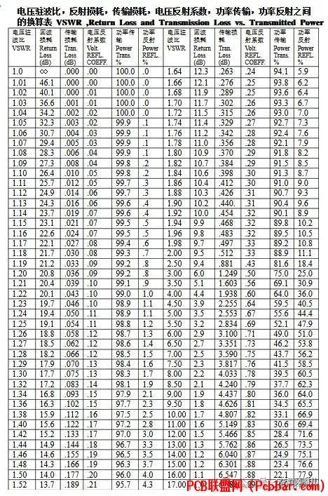

其实我一直很纳闷,都表述同一种现象,为什么要搞出两个名词?害的我曾经还被人质疑,回波损耗测过了,VSWR能测过吗? 我想肯定也能,除非脑子锈了,回波损耗的指标是18dB,VSWR指标是小于1.1.在这里,再强调以下,VSWR和反射系数有明确的数学关系
! b: \7 B# ]! Z; q8 o
7 B: J2 i  Z! |8 I: d5 P$ g" K反射系数更为简单明了,所以很多年轻的工程师都喜欢用反射系数这个参数,直接取对数就成了回波损耗RL。
