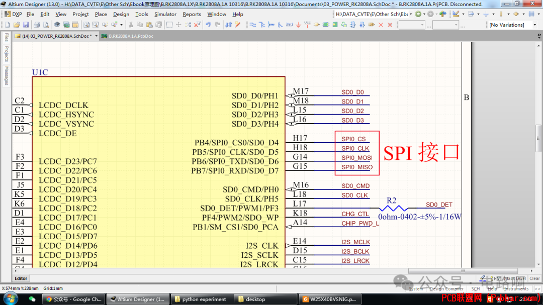

1 m+ w* S0 C$ F" r5 G5 t- h! M它连接到主控芯片侧的SPI接口:

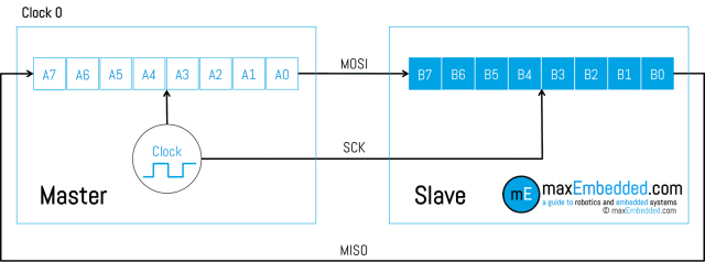

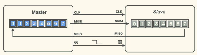

SPI协议是基于主从架构的通信协议。在一个SPI系统中,必须有一个主设备,并且可以连接多个从设备。
6 J* K' q4 d) T8 N( \; \' o1、数据传输模式:SPI支持全双工数据传输,即在同一时刻,主设备可以向从设备发送数据,同时从设备也可以向主设备发送数据。这种高效的传输方式大大提高了数据交换的速度。6 r- S/ z2 F+ w
2、时钟极性(CPOL)和时钟相位(CPHA):
2 ]/ o: c/ I, T$ _9 W时钟极性(CPOL)决定了时钟信号在空闲状态时的电平是高还是低。当CPOL = 0时,时钟信号在空闲状态为低电平;当CPOL = 1时,时钟信号在空闲状态为高电平。* z0 c5 ~* R  H% O
时钟相位(CPHA)决定了数据采样是在时钟的第一个边沿还是第二个边沿。当CPHA = 0时,数据在时钟的第一个边沿采样;当CPHA = 1时,数据在时钟的第二个边沿采样。( ^# q4 H5 r* w  p- g4 x: V6 J
通过CPOL和CPHA的不同组合,SPI协议定义了4种不同的工作模式,以适应不同设备的需求。
( C9 g. U, [, ^3、数据传输格式:SPI协议中,数据以字节为单位进行传输。主设备和从设备在进行数据传输前,需要约定好数据的位数(一般为8位)和传输的顺序(高位在前还是低位在前)。在时钟信号的驱动下,数据一位一位地在MOSI和MISO线上进行传输。" D  S$ r  q' P2 B; @

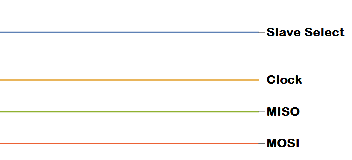

三、信号时序/ W4 Y, H( \  s, V
9 J& V' U0 N( d* K% G! C# c1、当主设备想要和某个从设备通信时,先把对应的从设备选择线(SS或CS)拉低,选中这个从设备。
; V# k! r% Y2 g+ o2 a' N0 K2、然后主设备开始在时钟线(SCK)上发出时钟脉冲信号。数据的传输是伴随着时钟脉冲进行的,在每个时钟脉冲的上升沿或者下降沿(具体取决于设置的模式),主设备通过MOSI线发送一位数据,同时从设备也会在这个时刻准备接收数据;同样,从设备会通过MISO线发送一位数据给主设备,主设备也在对应的时刻接收。
6 @6 H4 \! W( b$ w* m) N3、就这样,一位一位地传输,直到把要传输的数据都传完。传完之后,主设备把从设备选择线(SS或CS)拉高,代表这次通信结束,从设备又回到等待“点名”的状态。
