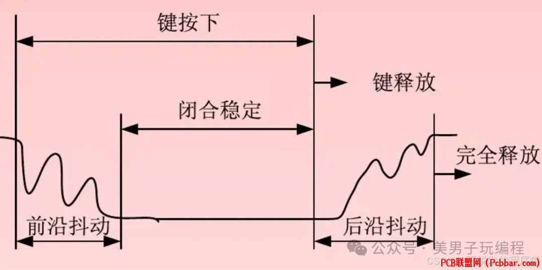

    按键去抖动策略- `( r: W+ Y# w0 e9 O, y
    按键在机械接触时会出现抖动,可能会误触发多次按键事件,因此需要去抖动处理。
    : Q1 G) o2 c" q, |8 a0 x0 p2 @( |
    3.1、软去抖动
    " z, `4 b1 r" c$ h! q' N5 k! r) y通过软件延迟来过滤抖动信号,例如检测到按键按下后,延迟20ms再次检测是否仍然按下。
      B, I; ]7 K# V: z0 {  X2 l! \$ P5 U  T* ~3 h0 N% r
  • bool is_key_pressed(uint8_t row, uint8_t col) {    if (gpio_read(col_pins[col]) == LOW) {        delay_ms(20); // 20ms去抖        if (gpio_read(col_pins[col]) == LOW) {            return true;        }    }    return false;}
    ( O3 [/ |9 W$ y& s: l9 a9 K( z- D" i3.2、硬件去抖动
    # J9 j. Y, l, }  i/ q6 S0 L可在矩阵按键电路中增加一个小电容(如0.1uF)或者使用施密特触发器来稳定按键信号。
    ) ]) Q; f3 G/ A+ Y. G1 ]" F! {) Q) s- i
