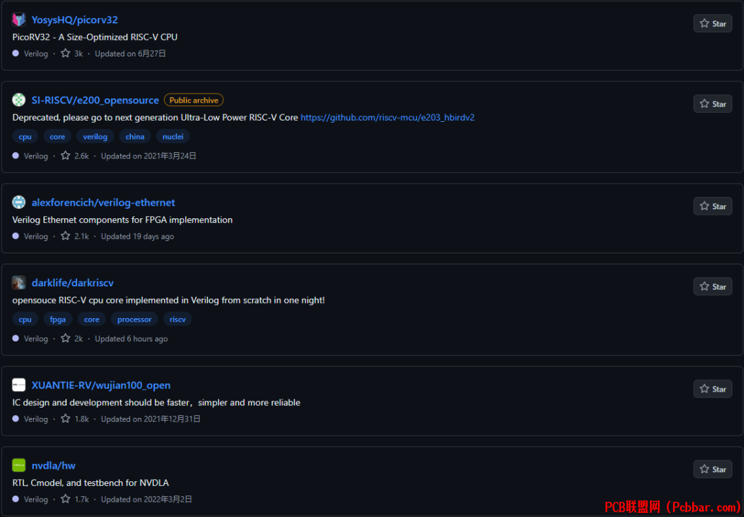

继续往下品品Github Verilog“兵器谱”,在之前的推送中已经盘点了榜单的前6名:

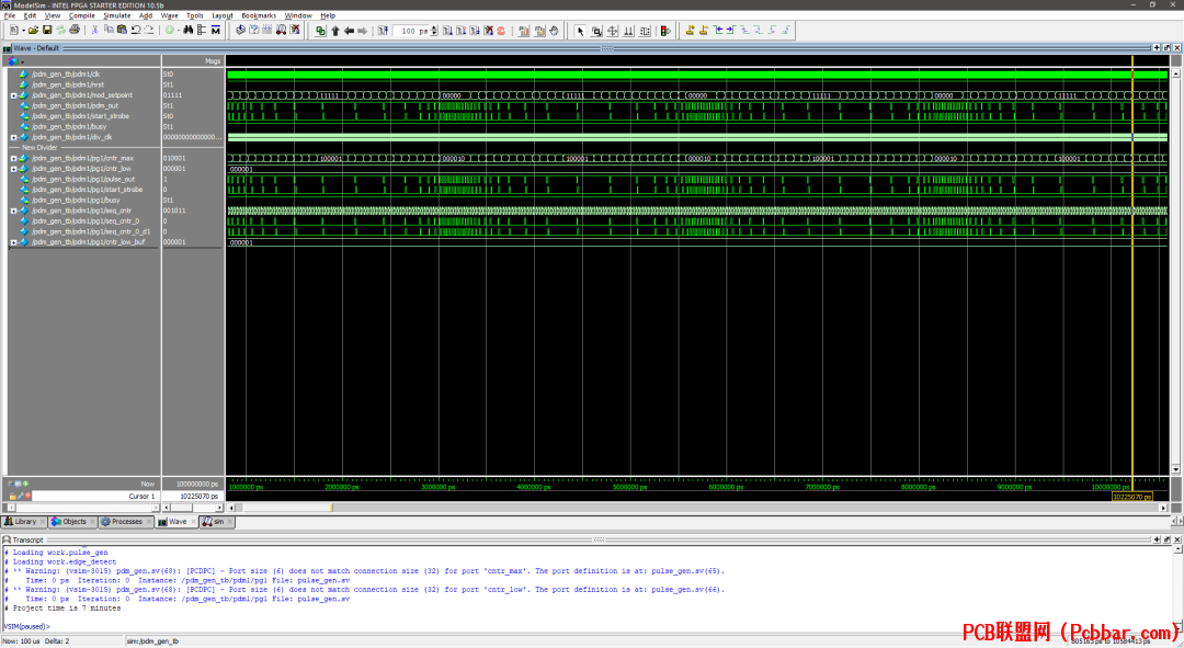

这意味着你把工程clone下来,想学习和仿真哪个模块只要用auto_testbench把仿真环境一建然后将testbench替换一下就可以了(适时插入自己的东西哈哈)。而且呢有些模块不只提供了RTL和testbench,甚至直接把波形图放上了,这么认真负责的态度果然是值得star的:

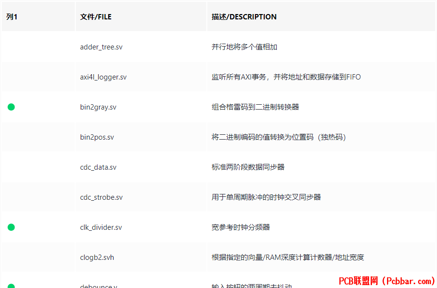

    当然文件夹还包含一些脚本、FPGA实例等,从名字上也能看出个七七八八。作者在README对这些文件夹的作用、来源或者使用范围进行了说明:
    图中标绿意为用于最基本的任务,标红则是用于高级或特殊用途的例程。如果是硬件设计的初学者建议先从标记为??的代码开始探索(原作者建议)。不仅如此,工程里的每一个RTL文件大多进行了功能说明和????建议,写注释和说明文档到这一步已经是我所不能及了!
