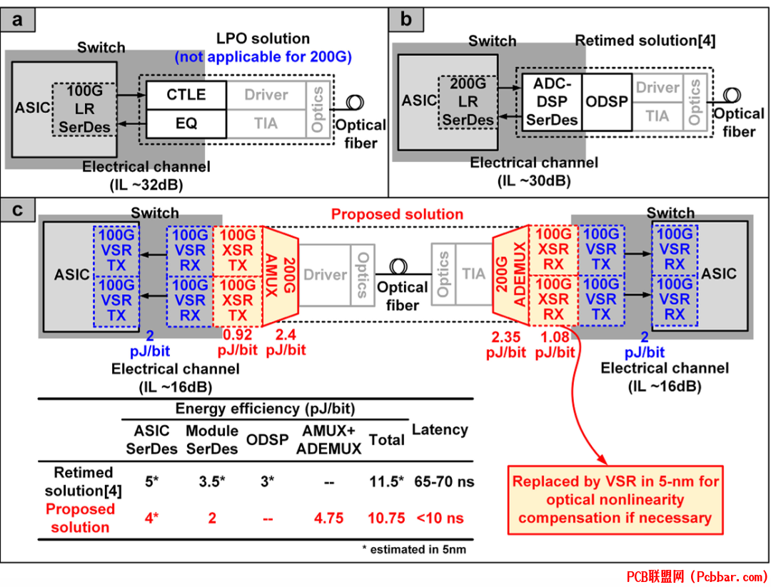

( p7 {! n4 s* N/ d; [. ^  |( c- d9 Q- \AI技术的快速发展为数据中心的数据传输速度创造了极高需求。当前的光互连解决方案在扩展到200Gb/s每通道时面临重大挑战。目前主要有两种方法:
$ E  l, f5 i- x# e
$ V  f  y. T) S) u线性驱动可插拔光学模块(LPO)由于其优越的能源效率,在100G/通道传输中获得了广泛应用。然而,当尝试扩展到200G/通道时,LPO面临可靠性问题,因为极短距离(VSR)电通道的插入损耗(IL)会显着增加——当数据速率翻倍时,大约增加14dB。
0 R+ ~6 I' M6 k* u
6 \7 T2 @/ B5 H+ O+ X/ h  q: D  M! f2 _另一方面,包含数字信号处理器(DSP)的重定时解决方案能够处理更高的插入损耗(约30dB),但会引入显着的延迟。这种延迟与对时间敏感的应用(如AI推理)不兼容,在这些应用中,毫秒级的延迟可能产生关键影响。
1 C1 H" l7 U( z+ I) z& \' P9 p. n1 \
本文探讨的异构架构提出了一种创新方法,使光侧能实现200G传输,同时避免电通道插入损耗加剧的问题。这种解决方案通过非ADC架构实现更低的延迟,同时保持与重定时解决方案相当的能源效率。
8 @( j: z8 n, b& q
& C+ W7 R0 z/ m' N# j2' R3 {, }3 Q- I& `
异构收发器架构9 ^* c4 a4 ]; g# O
异构收发器代表了一种新颖的方法,结合了两种不同的半导体技术以优化性能:0.13μm SiGe BiCMOS和28nm CMOS。这种混合设计允许在最有益的地方应用每种技术的优势。
, I' k8 e% S' s) C& M: a; T8 i7 Q( }% k. b; @* ~
论文中的图36.5.1显示了三种不同的光互连方法:- {; B# j5 y5 n9 E: s
(a) LPO解决方案,适用于100G但在200G时表现不佳 7 q% u- S" E6 M% d
(b) 带DSP的重定时解决方案,增加了延迟 8 a/ q/ Y! Y  v$ F. d5 z" N' @
(c) 提出的异构解决方案,结合了两者的优点
  z7 n3 Z  @8 ?. B5 w5 B4 q
+ V& D) z+ x% y  D1 c1 e: M
图1:(a) LPO解决方案;(b) 重定时解决方案;(c) 提出的解决方案& P( S& e1 U5 p& b3 ]8 N5 j

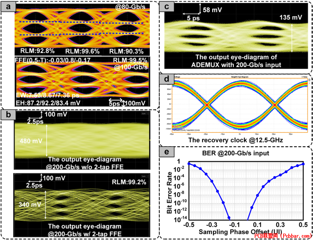

; c- t$ Q5 N( K3 H图5:200Gb/s收发器的全面测量结果。该图显示了眼图、恢复时钟抖动测量和BER曲线,展示了系统的性能。
2 G( D- f- I' K, b0 @5 w
5 R% K" Q7 G7 d200G收发器总功耗为1350mW(TX:664mW,RX:686mW),28nm CMOS供电0.9V,130nm SiGe BiCMOS供电3.3V。测量结果展示了令人印象深刻的性能:* j; m+ d8 W0 _& F" C. `- x; t/ I& F/ X" A
独立100G CMOS TX在80Gb/s时展示RLM线性度优化从90.3%到99.6%,证明了光链路线性预失真能力0 A7 O+ y6 j( E/ _6 y
使用0.5-T间隔3抽头FFE在约4dB通道损耗后实现了RLM为99.5%的宽开口100Gb/s PAM-4眼图$ P& U) o: @2 u$ z2 E9 w
通过启用2抽头FFE成功打开200Gb/s PAM-4眼图,在约6dB插入损耗后输出摆幅为340mVppd5 h# M( A" O2 G' a4 y, f/ A
恢复时钟测量显示出色的抖动性能,随机抖动为328fs,总抖动为5.7ps& S9 d: Q. A1 S) R8 {$ m- t% |
使用PRBS-7模式的200Gb/s PAM-4输入BER测量显示BER=10^-12时水平开口为0.2UI& _* \* m! C3 B& y* D* h$ B2 ~

6 h3 B7 t7 G: n* t% C. h: `) c; d0 u4 u异构设计的一个特别吸引人的方面是功率效率。提出的解决方案实现了10.75pJ/b的能量效率,优于消耗12.69-13pJ/b的同类重定时解决方案。这代表了约15-17%的能源效率提升。
+ d) f3 r5 M# n, j* j8 x; w* G( Y  a& ^+ D' q6 ^
更重要的是延迟优势。传统重定时解决方案引入65-70ns的延迟,而异构方法将其减少到10ns以下——对于延迟敏感的应用如AI推理而言,这是至为关键的改进。$ O) Y/ O$ v  ^+ l3 F, X* P: R
