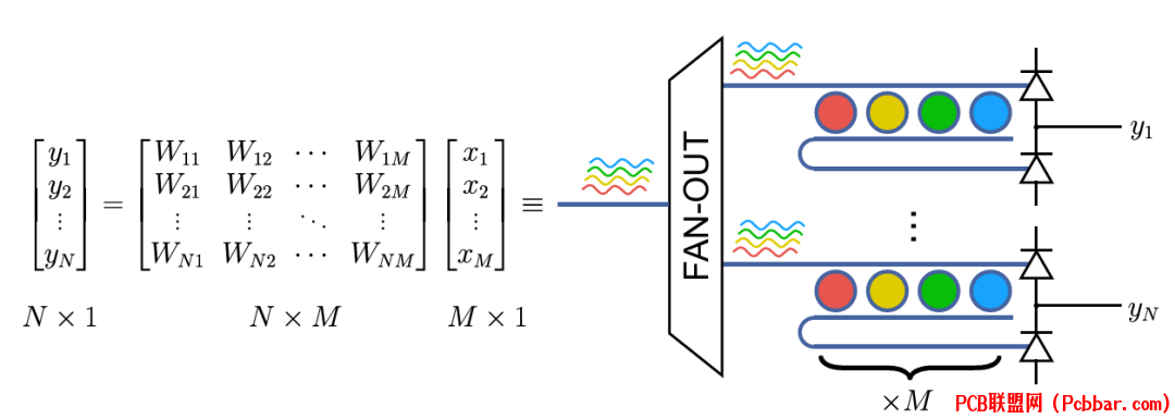

神经光电子处理器的核心是谐振器权重组 - 由能够选择性地修改(加权)输入光信号的光学谐振器阵列组成。这些权重是实现向量矩阵乘法的关键组件,而向量矩阵乘法是神经网络和其他人工智能算法中的基本运算。
( l) o& K) Z# Y
; M5 |" v: m# l图1:示意图展示了如何使用谐振器权重组阵列实现基于WDM的矩阵向量乘法。多个波长通道实现并行处理而不影响带宽。

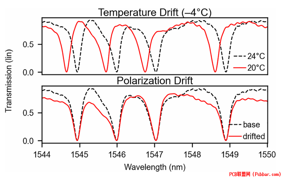

- F# f4 F# V7 \2 O校准过程必须考虑制造变化和环境影响。[论文中的图4]展示了温度漂移和偏振变化如何影响谐振器传输谱。温度变化导致统一的波长偏移,而偏振漂移产生不规则的光谱变化。
$ O5 @0 C! K% w# @3 r
* h9 O- D$ q" j2 I4 ^; a# X
图3:实验数据显示谐振器传输谱受温度变化和输入偏振变化的影响,突出了需要稳健控制方法的必要性。

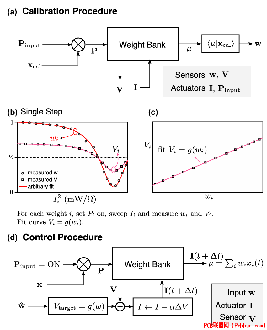

$ I) u) ~( k& v/ j- s4 o+ u. u/ M8 ^" d反馈控制实现4 z1 Y& x: M, z- d" g
为了提高精度和稳定性,可以实施反馈控制系统。[论文中的图9]显示了完整的反馈控制架构
* [% k9 d: h- R3 b8 V% [3 Q实时权重感测& K3 h6 U8 p1 {& c5 y
与目标值比较( R( s* U$ l. l# _3 B
闭环驱动以维持所需权重8 V' q4 k8 U) [
- ^1 q. ?! |8 Z: C, |2 u* h/ N% x5 e
$ }" \" V+ w, C+ D+ I. k$ p3 h
图5:反馈校准和控制系统的框图,展示了校准程序和运行时控制循环的实现。2 Y  S0 j: A9 B' F3 t

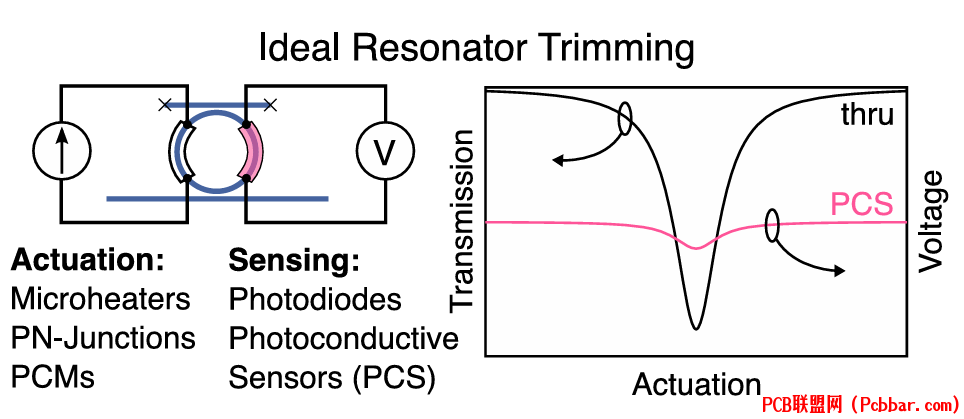

实际设计注意事项
& R" Z0 u" w( H* s+ _1 T9 P0 I! ?设计谐振器权重组时必须考虑几个关键因素:
1 Q8 Y9 n4 h' ]' h& G1 j9 ^温度管理:汽车级器件必须在-40°C至125°C范围内可靠运行。硅较大的热光系数使温度补偿变得非常重要。
. T7 U* Y- c. S% D9 k9 K. P1 i制造公差:制造变化会影响共振波长和耦合强度。设计策略必须考虑预期的工艺变化。3 V3 E7 Y* R/ f
功率处理:高光功率下的光电探测器非线性会限制可用的动态范围。必须谨慎选择工作条件。0 U; W: a7 f! P% f, H5 H- G7 Z
串扰:相邻谐振器之间的热学和光学相互作用会降低权重精度。必须采用适当的间距和隔离技术。
  v2 x# p- J( `) I% N2 A( O* d
, [2 p7 K, G& ]) Q* e4 P* b" z
$ D7 U" o& A4 H3 B: n- w图6:示意图显示了用于精确谐振器控制的驱动和感测元件的集成,包括微加热器和光电导传感器。, ?' u6 J$ Z  S- @: @$ P
