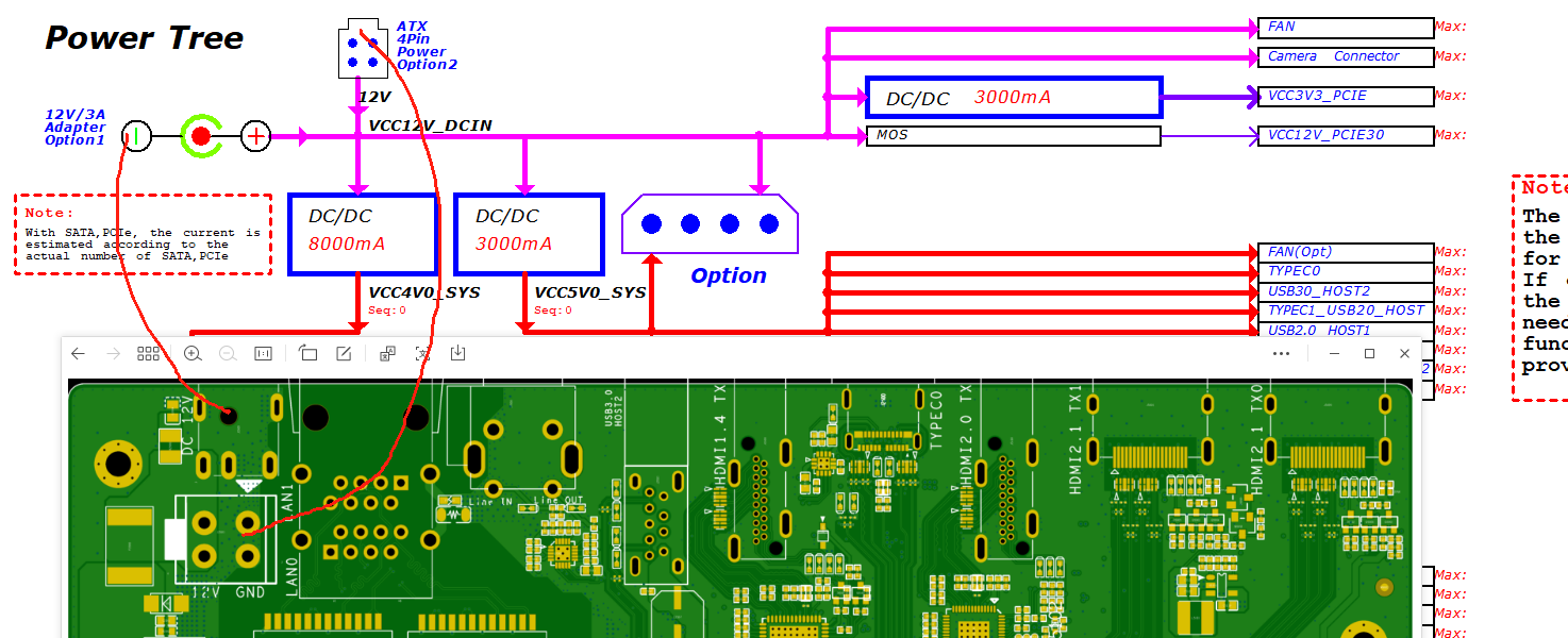

下面实际分析RK3588电源分布
电源架构设计方案说明​
系统采用双电源输入架构,支持以下两种标准供电接口:
  • ​主电源接口:配置标准D型电源插座(DC JACK)及AXT系列工业电源连接器,额定负载≥3A,满足大电流供电需求;
  • ​辅助电源扩展区:右侧上部预留电源规划区域,需依据系统级电源规划需求配置DC-DC转换模块。建议对以下高功耗外设进行供电评估:
    • 高速风扇阵列(≥3A峰值电流)
    • 多分辨率摄像头模组(如4K ISP,功率密度>2W)
    • PCIe扩展卡(x16 Gen5接口,需**供电回路)
这部分是DCDC部分,把12V降压到5V和4V,其中4V给rk806  5V工给外设 主要是usb。
1. ​电源管理单元(PMU)​
  • ​BUZO节点:PMU核心电路供电
  • ​LOGU系列:逻辑控制电路相关(如时钟树、复位电路)
2. ​外设电源分配
  • ​摄像头模块:CVD GRED和VOGUELO(ISP摄像头供电,需匹配MIPI CSI接口电压)
  • &#8203CIe接口:对应PCIe 3.0的12V辅助供电
  • ​音频编解码器:VIGAMI GUIMULAH可能为音频Codec供电(如5V/3.3V)
3. ​电源完整性措施
  • ​旁路电容布局:图中密集的蓝色/紫色线条可能表示多层PCB的电源平面分割,关键节点(如DDR)旁应有高频电容(如01005封装
  • ​去耦设计:VOG DGIOG可能为数字接口供电,并集成RC滤波网络
