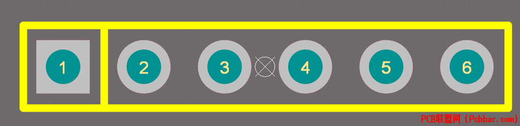

请问大家,在AD里把任何元件的pcb转为库文件都会丢失阻焊,这是什么情况有什么解决方案吗
转换后的pcb库文件,无阻焊
转换后的pcb库文件,无阻焊
转换前的pcb文件,有阻焊
转换前的pcb文件,有阻焊
发表于 2025-4-10 15:06:22 | 显示全部楼层
换个版本就不会,建议用高一点的版本,比如AD24、23
