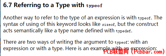

    这个例子还可以再继续优化,这里的局部变量类型是int,这是写死的,只能比较两个整型的变量。如果写成这样:
  • #define max(a, b)  ({ typeof(a) _a = (a), _b = (b); _a > _b ? _a : _b; })
    也就是用typeof来动态获取比较变量的类型,这样的话,任何数值类型的变量都可以使用这个宏了。
    关于typeof的说明,请看GNU的这张图,在文末的参考链接中,可以看到更加详细的官方说明。
