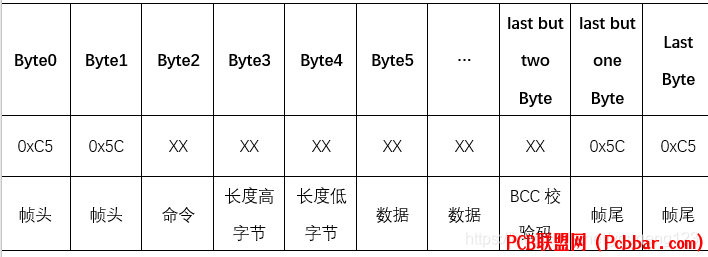

2. 工具原理:如何实现串口烧录?    这个工具的核心思想是通过串口传输BIN文件数据,然后将数据逐步写入外部闪存。其背后的工作原理非常简单却极为高效:
  • 串口通信:Uart Transfer工具利用串口协议(UART)来实现主机与目标设备之间的通信。通过这一通道,数据可以精准无误地传递。
  • 外部闪存烧录:工具通过控制外部闪存的写入接口,确保数据被正确存储。这对于嵌入式系统中的固件更新至关重要,尤其是在没有复杂硬件支持的情况下。3. 亮点功能:工具的优势    这款工具与传统的固件烧录方式相比,具有以下几个明显优势:
