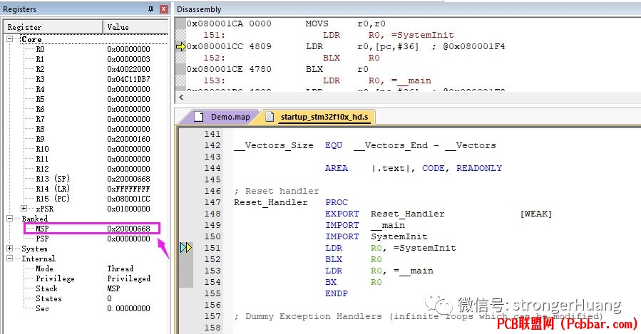

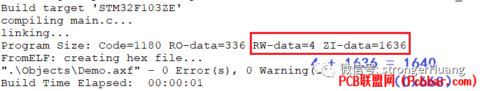

    在MDK编译之后,会有一段RAM大小信息:
    这个大小为0x668,在进行在调试时,会出现:
    这个MSP就是主堆栈指针,一般我们复位之后指向的位置,复位执向的其实是栈顶:
    而MSP指向地址0x20000668是0x20000000偏移0x668而得来。

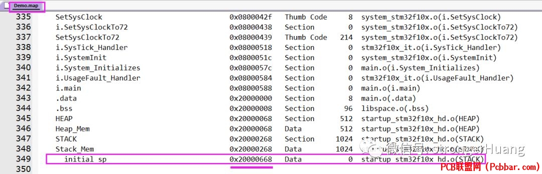

    具体哪些地方占用了RAM,可以参看map文件中【Image Symbol Table】处的内容:
    当然,关于map文件详细分析,可以看我系列教程《Keil系列教程12_map文件全面解析》。
