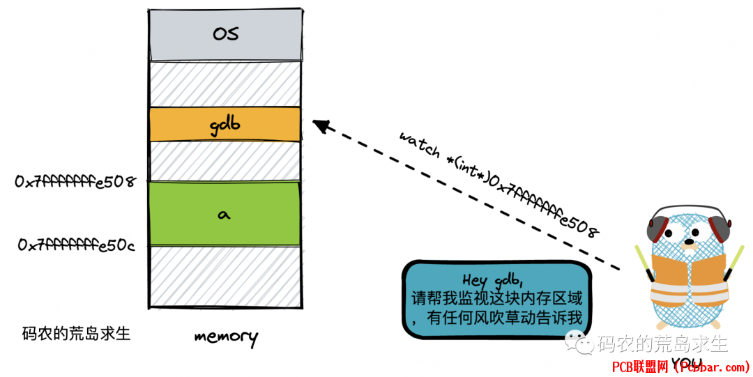

可以看到,变量a位于内存地址0x7fffffffe508,接下来重点来了,我们该怎样告诉gdb让它帮我们时刻监测0x7fffffffe508这个内存地址中的值有没有被修改呢?很简单:(gdb) watch *(int*)0x7fffffffe508
Hardware watchpoint 2: *(int*)0x7fffffffe508
我们利用watch命令,让gdb帮我们时刻监测一段从0x7fffffffe508开始大小为4字节的内存区域(假设int占据4字节),这就是watch *(int*)0x7fffffffe508这行指令的含义:
除此之外上面gdb的输出中还有一段值得注意:Hardware watchpoint 2: *(int*)0x7fffffffe508

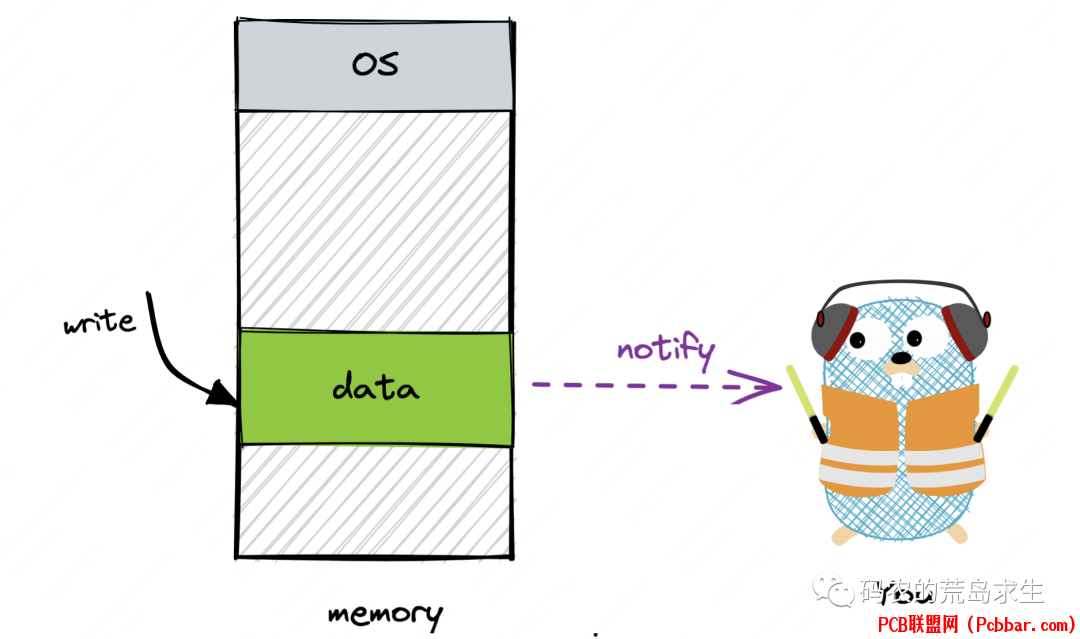

哈哈,gdb成功的捕捉到了是哪一行代码修改了0x7fffffffe508这块内存,而且详细的告诉我们所有信息,可以看到gdb打印出了这块内存之前保存的数据是数字4960,修改后的值为1,并且是在a.cc:8这里被修改的,而这里正是我们创建的线程对变量a进行修改的地方,gdb成功的捕捉到了”肇事者“,原来是这个线程”无意“修改了变量a的值。
是不是很神奇,那么这一切都是怎样实现的呢?
watchpoint是怎样实现的?原来这一切都是CPU的功劳。现代处理器中具有特殊的debug寄存器,x86处理器中是DR0到DR7寄存器,利用这些寄存器硬件可以持续检测处理器发出的用于读写内存的地址,更强大的是,不但硬件watchpoint可以检查内存地址,而且还是可以监测到底是在读内存还是在写内存。利用gdb中的rwatch命令你可以来监测是否有代码读取了某段内存;利用gdb中的awatch命令你可以来检查是否有代码修改了某段内存;利用gdb中的watch命令你可以检查对某段内存是否有读或者写这两种情况。一旦硬件监测到相应事件,就会暂停程序的运行并把控制权交给debugger,也就是这里的gdb,此时我们就可以对程序的状态进行详细的查看了,这种硬件本身支持的调试能力就是刚才提到的Hardware watchpoint。有hardware watchpoint就会有software watchpoint,当硬件不支持hardware watchpoint时gdb会自动切换到software watchpoint,此时你的程序每被执行一条机器指令gdb就会查看相应的事件是否发生,因此software watchpoint要远比hardware watchpoint慢,你可以利用gdb中的”set can-use-hw-watchpoints“命令来控制gdb该使用哪类watchpoint。值得注意的是,在多线程程序中software watchpoint作用有限,因为如果被检测的一段内存被其它线程修改(就像本文中的示例)那么gdb可能捕捉不到该事件。好啦,这个话题就到这里,希望对大家理解内存、程序调试有所帮助。
