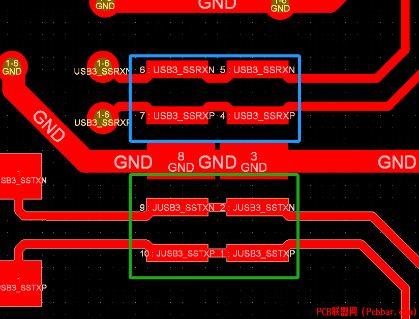

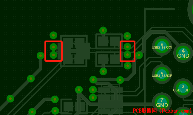

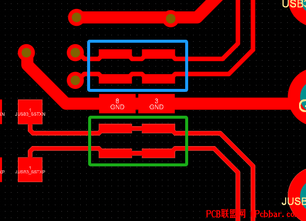

唐永豪-USB3.0
USB3.0_USB_TYPE-C.zip
45.59 MB, 下载次数: 2, 下载积分: 联盟币 -5

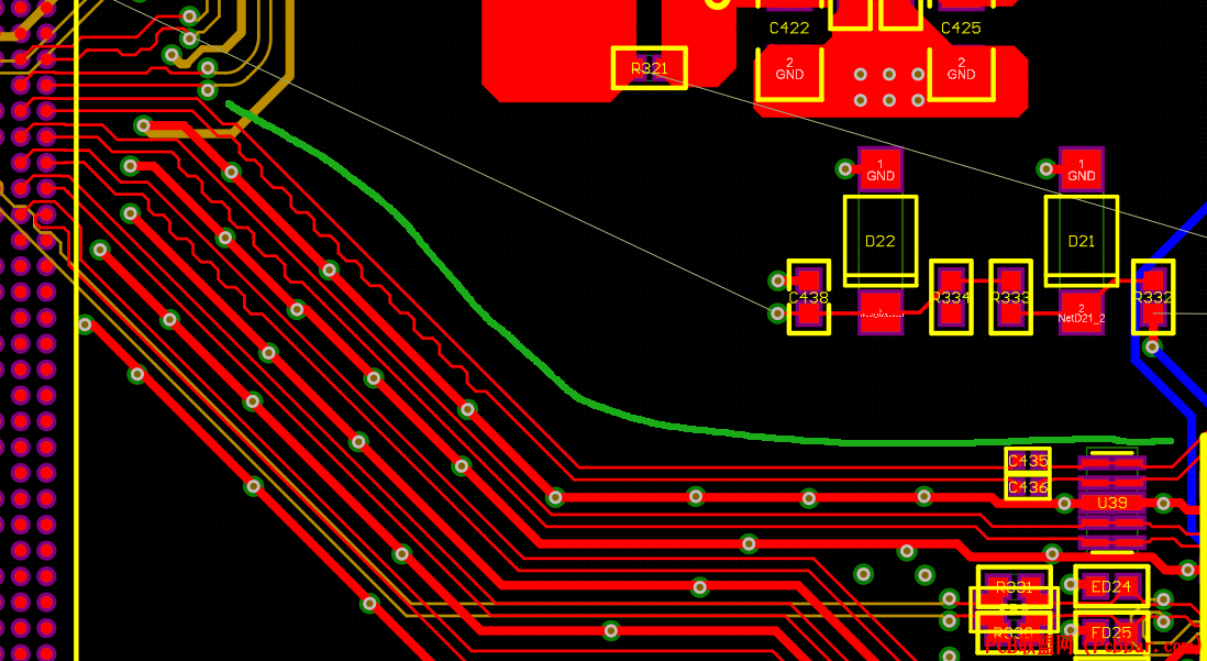

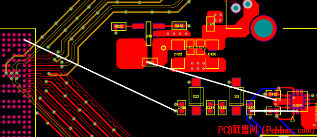

发表于 2025-2-8 09:55:58 | 显示全部楼层
飞线开路注意检查
发表于 2025-2-8 10:00:10 | 显示全部楼层
包地包全
发表于 2025-2-8 10:02:14 | 显示全部楼层
蓝**域耦合走线是对的
发表于 2025-2-8 10:03:35 | 显示全部楼层
转角处圆弧处理是对的
发表于 2025-2-8 10:04:21 | 显示全部楼层
蓝色方框区域耦合走线是对的

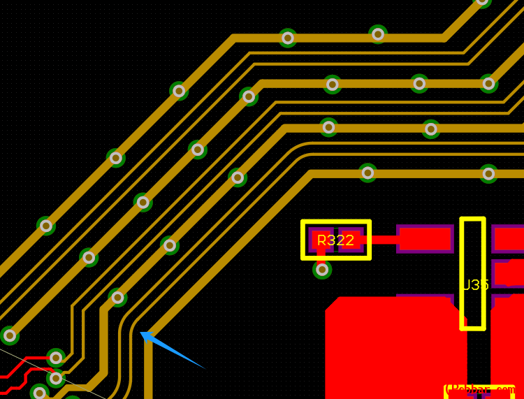

发表于 2025-2-8 10:04:45 | 显示全部楼层
注意过孔间距

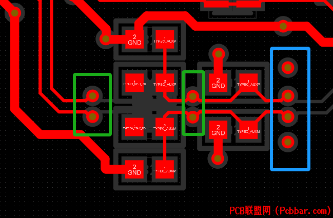

发表于 2025-2-8 10:07:22 | 显示全部楼层
打孔换层处就近添加回流地过孔是对的

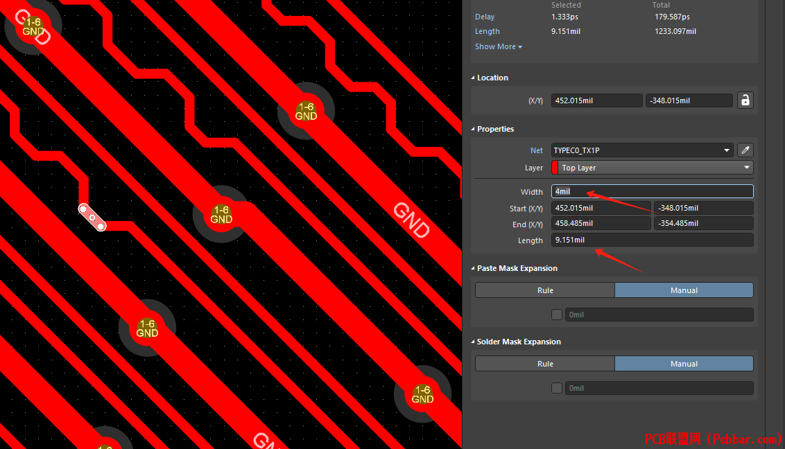

发表于 2025-2-8 10:08:24 | 显示全部楼层

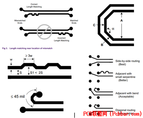

差分拱起的高度需要小于两倍差分走线间距,差分拱起的长度大于三倍线宽
