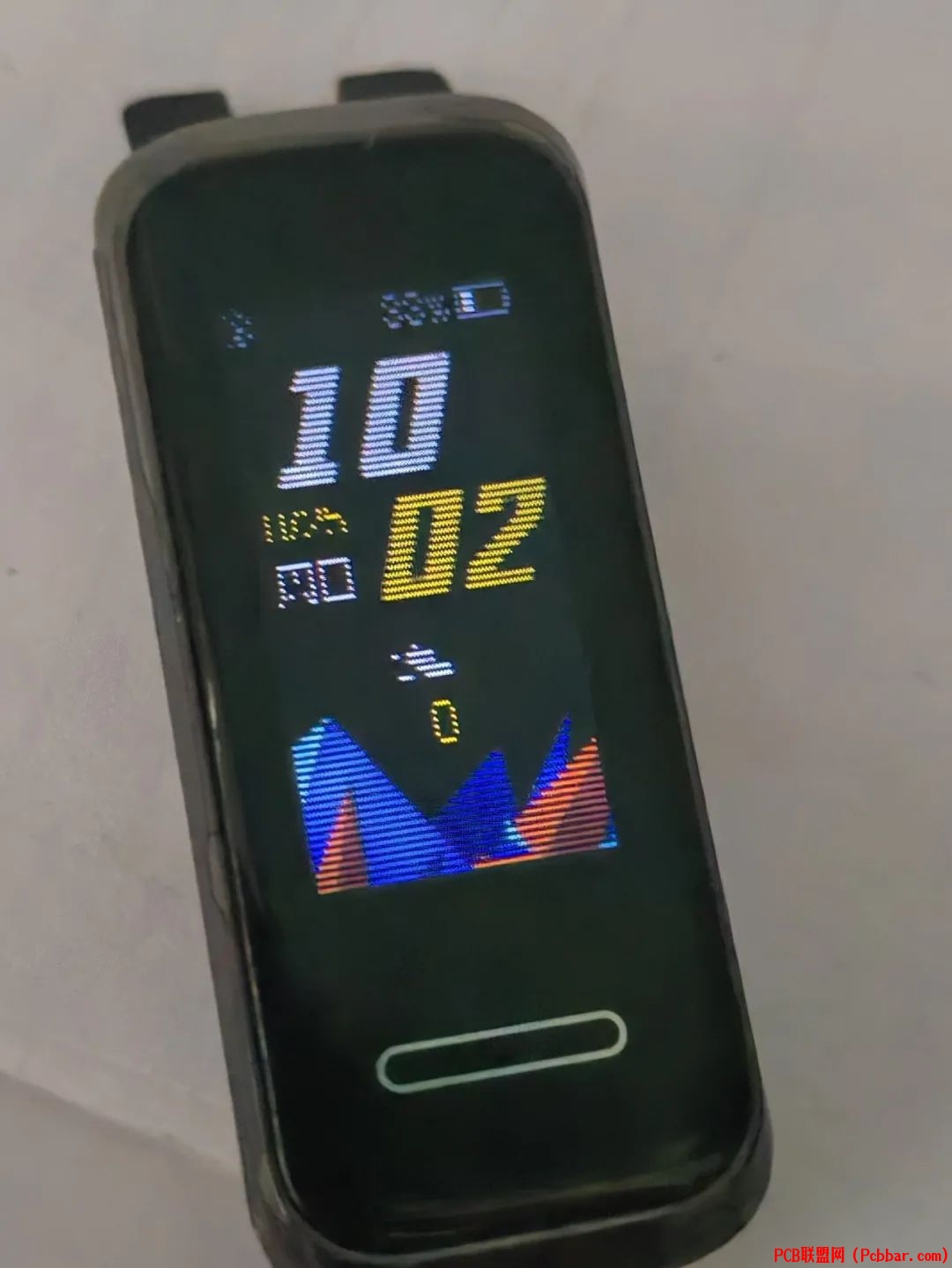

华为手环4屏幕坏了,横向的间隔像素不显示了:

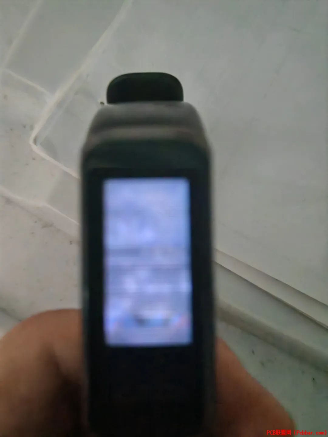

有时屏幕刚点亮的时候还会更严重:

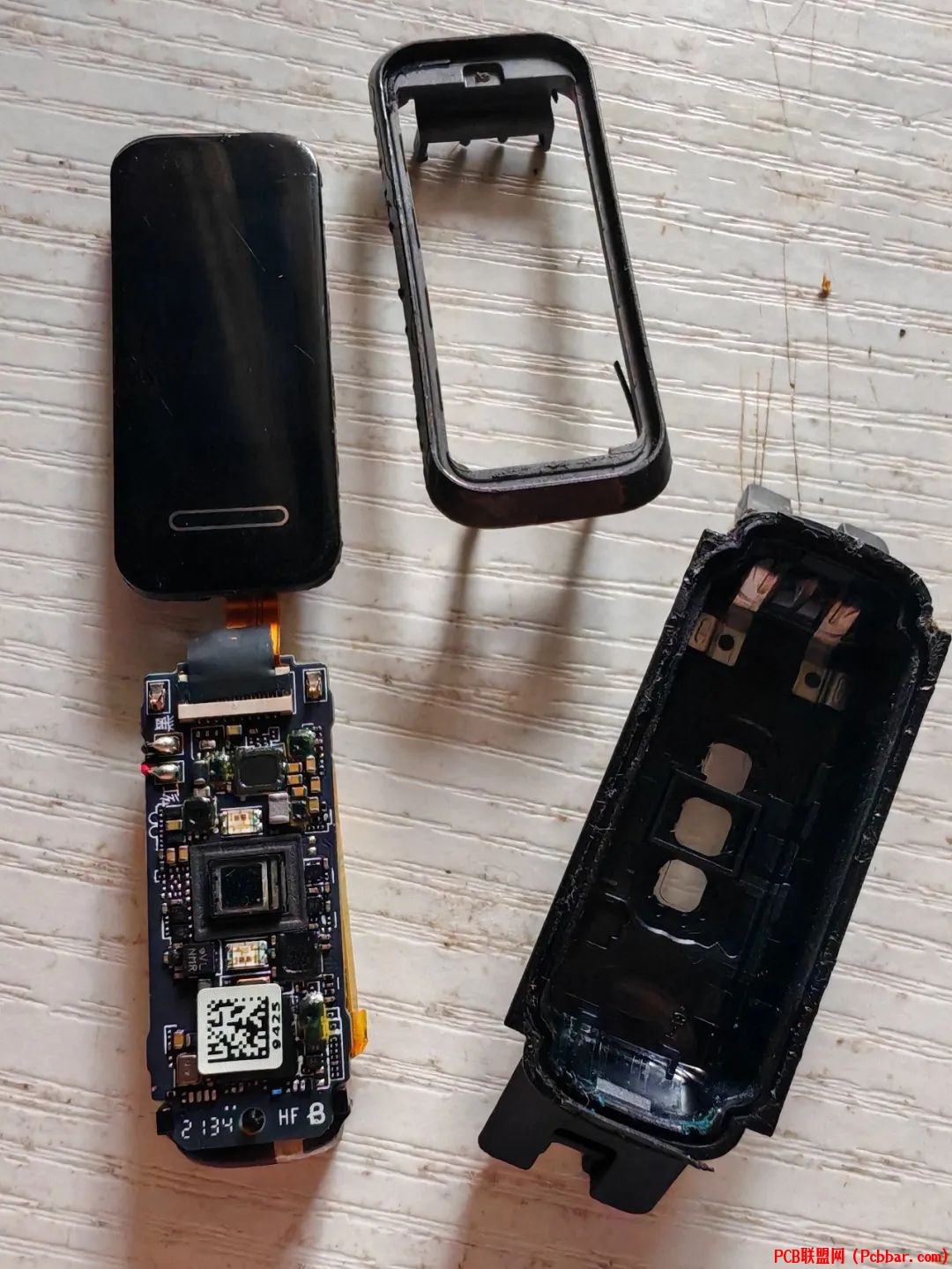

那正好,闲置之前,先来拆开看看里面的做工,这是背面图:
USB充电的地方,之前进行表带快拆佩戴的时候,弄断了。
没有螺丝,需要从侧面撬开:
还是比较好撬的,撬开后如下,有一个中框:
这是主板和屏幕背面:

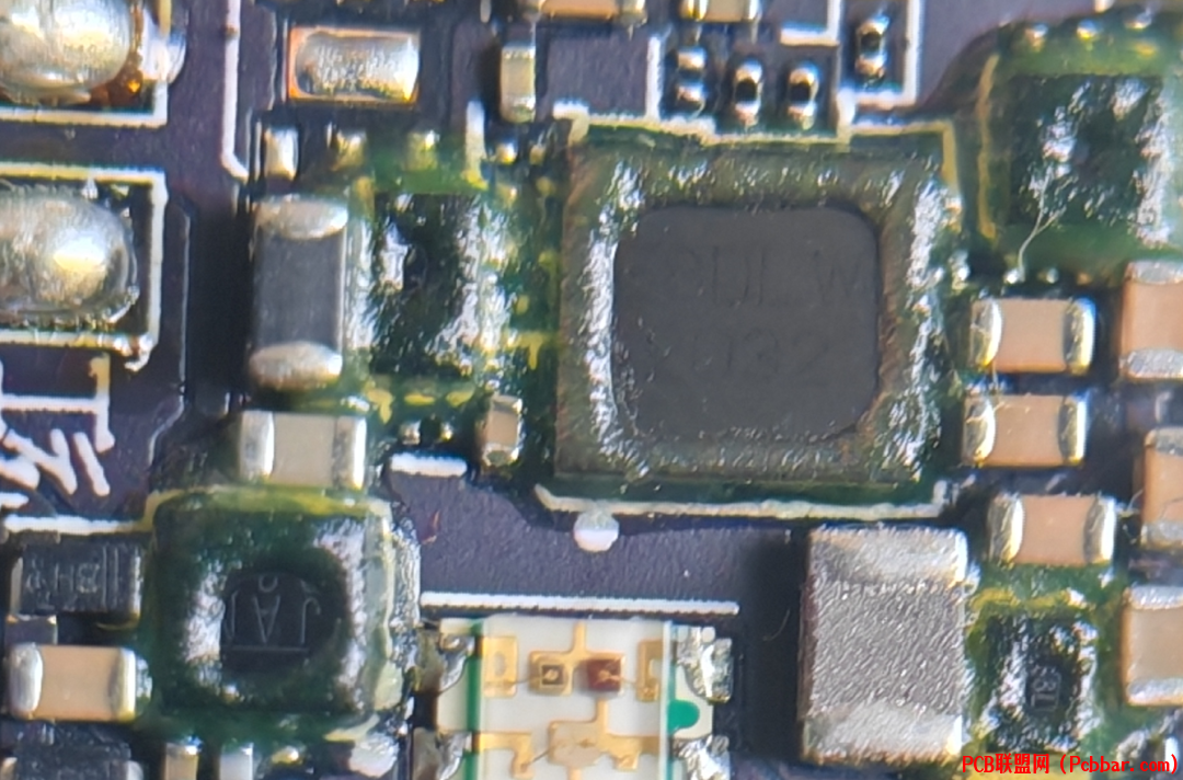

主板特写:
主控芯片:AMA3B
这是Ambiq Micro公司的Apollo3 Blue Plus (AMA3B),是一个集成了浮点单元(FPU)和TurboSPOT?技术的Arm Cortex?-M4F内核MCU。
健康检测IC:GH3020
GOODix汇顶科技的GH3020,它是一款集成了多通道PPG的健康监测芯片,具备心率(HR)、心率变异性(HRV)和血氧饱和度(SpO2)等监测功能。
NMR字样的IC,不确定是什么:
还有个看不太清楚丝印的IC:
