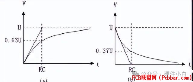

简易RC延时电路 RC延时原理:
如图,3.3V电源通过R1之后会给C1充电,A点 的电压会从0开始升高,对于后续电路来讲,A点升 高到后续电路所需有效电压的时间t就可以认为是延 时的时间。 计算RC延时电路的时间常数 在电路设计时,不需要太精确时,RC延时电路 所产生的时间延时,直接使用RC来计算即可,例如 图中R1=10K,C1=0.1uf。R*C=1ms。注意RC中R 化为欧姆(Ω),C化为法拉(F)。之后乘积为秒 (s)
如上图所示,如通过实验的方法绘出电容的充 放电曲线,在起点处做一条充放电切线,则切线与 横轴的交点就是时间常数RC。 计算RC延时电路延时时间 RC延时的过程就是电容C充电的过程,这就用到 电容充放电公式: Vt=V0+(V1-V0)* [1-exp(-t/RC)] V0 为电容上的初始电压值,V1 为电容最终可 充到或放到的电压值,Vt为t时刻电容上的电压值。 例如电压为E的电容通过阻值为R的电阻向初值 为0的电容C充电,则此时V0=0,V1=E,经过t时刻 电容上的电压为:Vt=E*[1-exp(-t/RC)]。 如果是放电过程,初始电压为E的电容通过阻值 为R的电阻放电,对照公式V0=E,V1=0,故放到t 时刻电容上的电压为:Vt=E*exp(-t/RC)。 对于上图来讲,V0=0,V1=3.3V,RC=1ms。 所以Vt=3.3*[1-exp(-t/1ms)]。如果对于后续电路, 需要A点升到1.5V。则可计算出t这个延时时间。 又或者我们想要延时3ms的时间,确定延时时 间后,我们通过配置电源,电阻和电容这三个可变 量中的任意两个,就可以计算RC电路中另外一个的 参数。
