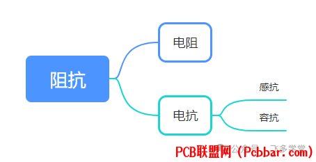

爷孙三代阻抗(英语:Electrical impedance)又称电阻抗,是电路中电阻、电感、电容对交流电的阻碍作用的统称。阻抗是一个复数,实部称为电阻(Resistance),虚部称为电抗(英语:Reactance);其中电容在电路中对交流电所起的阻碍作用称为容抗(Capacitive Reactance),电感在电路中对交流电所起的阻碍作用称为感抗(Inductive Reactance),容抗和感抗合称为电抗。

    ! @. m: W$ ~! L$ r! t) Z# ?7 O' ^总结一下他们的关系:
    & k1 b  A( I# @0 A" [: c4 g" P阻抗 = 电阻 + 电抗! y' y8 V5 o2 c! L( J% \
    其中,电阻是指 Resistance , 不是 Resistor。
      P/ n3 ]& q* K: H- r电抗 = 感抗 + 容抗
    ' L5 G: N5 N; p; r) C4 G" Y其中,定义感抗为正,容抗为负。0 {& [+ ^1 E8 Z/ R$ h
    阻抗是爷爷,生了两儿子:电阻、电抗。其中电抗生了两孙子:感抗、容抗。: {' G% q& g$ N8 H
