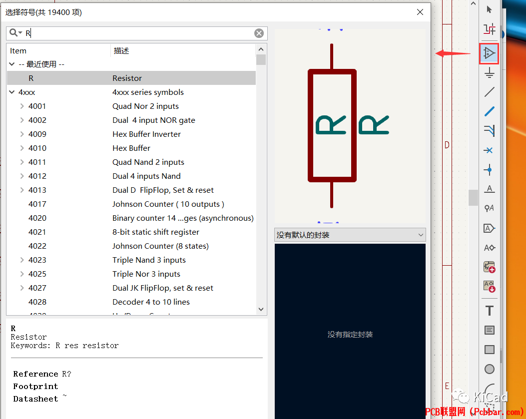

问题描述在 KiCad 中,可以使用右侧菜单栏的 “添加符号” 工具打开符号浏览器,找到需要的符号后进行摆放。
* O0 [# Y1 j/ \4 p/ g& \7 w1 D$ u4 z1 a
4 q& `) S2 W0 _5 [7 Y) Y
一个更快捷的方法是使用快捷键 “A”,直接调出 “选择符号” 的对话框。但是小伙伴们发现,在摆放完第一个符号后,无法连续点击鼠标左键摆放相同的符号;点击鼠标左键后又会再次打开 “选择符号” 对话框,重新选择符号才能进行摆放,这对于需要摆放大量电阻、电容器件的设计(比如去耦电容)相当不便。一般只能取消后使用复制、粘贴的操作。解决方法+ e  ?1 u; W6 f" N

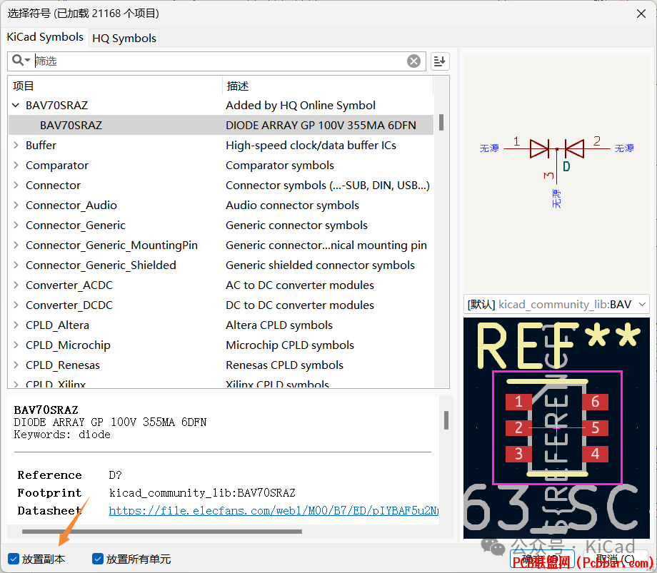

其实只要仔细一点,就可以发现在 “选择符号” 对话框的左下方,有一个选项:放置副本3 L, D" d0 m, a8 t3 L5 n1 e
0 D9 B2 v5 c' |5 R该选项默认不勾选,目的是让用户每次摆放完某个器件符号后,重新选择并摆放新的器件。如果勾选此选项,就可以实现连续摆放同一个器件符号的操作了。看一下操作小视频:
