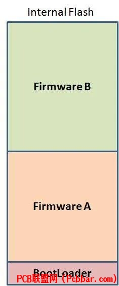

    嵌入型
    7 i* a; z. x+ Y/ W5 }3 G+ U: g5 I* V! D嵌入型就是将引导程序(BootLoader)嵌入到应用程序中去。9 {  E) l3 r0 Z2 O: F
    0 ~* X2 ~! L0 w$ O
    当引导程序(BootLoader)将接收到的新固件存储到Firmware B区,在校验成功后,引导程序(BootLoader)将跳到Firmware B区去执行应用程序。

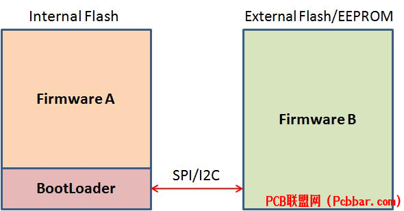

    , n, `# u7 t; U- v: Q0 b- f% Q/ w6 [外挂型
    ( r6 f6 n2 T7 v- Y外挂型就是外挂Flash或EEPROM用来存储新固件。0 F7 k4 b) [+ m. F, {- N( p9 Y
    当MCU内置Flash较小时,可以选择外挂存储芯片用来缓存新固件。引导程序(BootLoader)将新固件存储到外挂存储芯片中,当校验成功后,Firmware A中的应用程序将被擦除,并被写入外挂存储芯片中的新固件。- q4 d1 J9 U( A- A, q) t
    ' f: A9 f! ^  E' y3 j
      M& {0 P& e" F( `& G" u

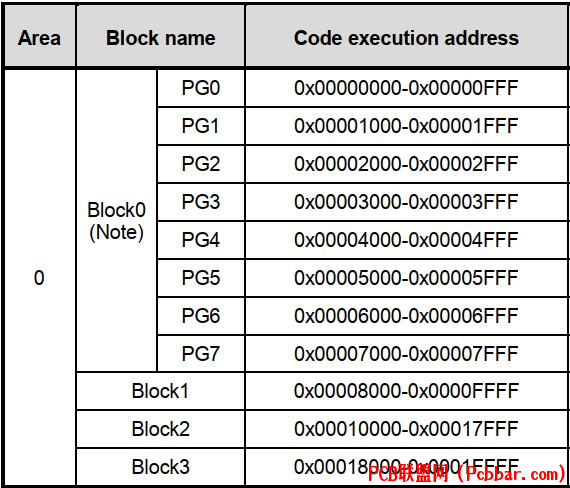

    是不是根据需要,我们可以随意划分MCU的Flash空间呢?2 r) F8 v5 C1 T, y9 w
    当然不是,由于MCU的内置Flash是以块(Block)或者页(Page)为最小擦除单位,我们划分MCU内置Flash空间时必须考虑到实际MCU的块(Block)或者页(Page)的大小。' [0 w( g; d6 }: q  `9 `
    现在我们以TMPM3H6FWFG来举例说明“独立型”的Flash划分方式。从以下规格书中的信息可知,这颗MCU的内置Flash大小为128KB,最小的擦除页(Page)为4KB,最小的擦除块(Block)为32KB。# |: }& ^$ C, F- t4 n) |# [
    7 K8 V5 |# u. B  t 根据以上信息,我们可以对这颗MCU的内置Flash进行如下划分:
    0 u  Y# X$ o2 E2 d4 C8 A/ F! f
    ) W" P+ ?& {! U9 u' [, L$ X
    以上只是对固件升级(OTA)中MCU的Flash空间划分简单探讨一下,实际哪种方式更适合,还需要用户自己去评估: c) d$ g3 O4 |" Y: \4 N
