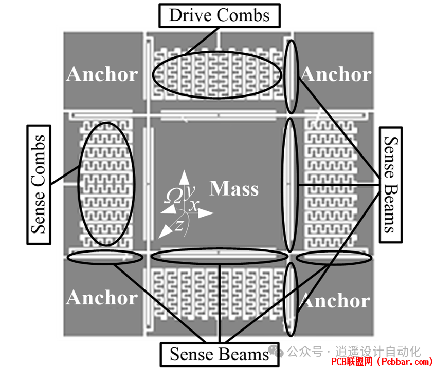

硅基陀螺仪的基本工作原理基于科里奥利力。当有垂直于陀螺仪共振平面的角速度输入时,会产生一个可测量的强制振动,通过这个振动可以确定输入角速度。
9 r: O# |# a# M/ y: N* C
: Q0 U7 J- w( i0 |: k4 r
图1:静电驱动电容式硅基陀螺仪的敏感结构示意图,包括驱动梳齿、感应梁和锚点。

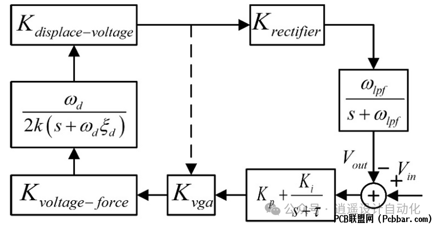

接口线路采用基于自动增益控制(AGC)的闭环控制系统,使陀螺仪在共振频率下保持恒定幅度振动。# j# t& O- L5 o/ L( `
4 l4 S3 D  [! w+ s$ X
图2:陀螺仪驱动环路的闭环模型框图,显示了位移-电压转换器、整流器和PI控制器等各个组成部分。. a. l( K9 z% W
0 ^3 ?9 c" X2 m; J3 a7 Q* N; e$ |, _
为分析驱动环路的稳定性和动态特性,建立了线性化幅度控制模型。在低频范围内,二阶传递函数简化为一阶:
: U& ~7 b' l6 g! \  d4 }( s
3 D# ?8 H! h% t) |% B! _9 _( {% rG'(s) = a(s)/ua(s) = 1/[2(s + ξdωd)]
6 ]$ d& w; [" e6 I+ _# ?9 t9 }  b3 R( n& \; `
包含PI控制器和其他组件的闭环传递函数为:& T" s% l/ t! V1 T  Y, s! m3 W
) m! C# f( B6 B  }
Vout/Vin = [KtotalKvgaVrefVdc(ωd/2k)(s + ωdξd)(ωlpf/s + ωlpf)(Kp + Ki/s + τ)]/[1 + 相似项]+ g, [' N/ @' j# E( l& z4 ?

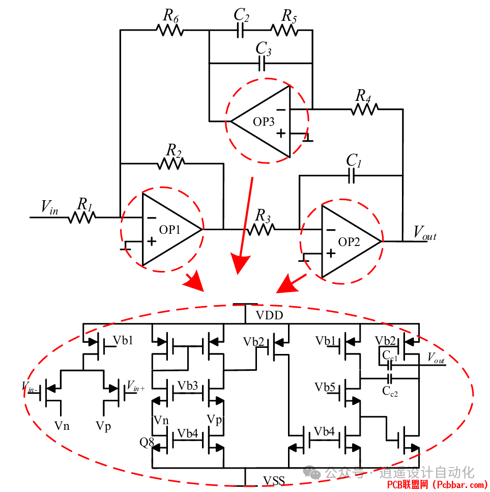

7 h$ B% m: }3 {& e; G1. 电荷-电压转换线路:
& r4 a  S5 i: G: H( \' l采用具有T网络结构的三级运算放大器,实现高转阻增益并降低噪声。T网络形成等效反馈电阻大于100MΩ。
/ K- o0 a4 v0 T1 ]& J
1 N7 ?: n' q, [* X
图3:电荷放大器线路详细原理图,展示了用于实现高阻抗的T网络结构。

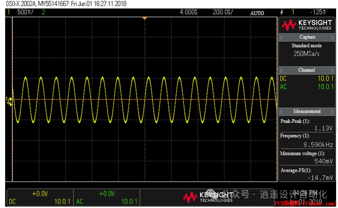

  d$ y( t6 w1 i$ s9 I图7:驱动信号的时域测量,展示稳定振荡状态。7 _1 ?( K! n  k8 f0 h) ?
& t9 f2 {1 Y0 P3 h4 L通过仿真和实验验证优化了闭环控制参数。在不同比例增益(Kp)值下的上升时间测量表明,在Kp=10和Ki=200时获得最佳性能。

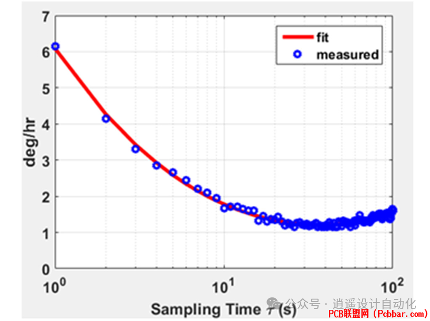

图8:艾伦方差分析显示陀螺仪的零输出稳定性能。
! ?* y9 P6 E% e2 o2 I- F- \% l! }& ~$ p) ^# ^+ `# [3 K
最终实现的偏置稳定性达到1.14°/hr (艾伦),满足高精度应用要求。频率稳定性测得为0.93ppm,证实了驱动环路的稳定性能。  \0 m: }) L. K6 w
