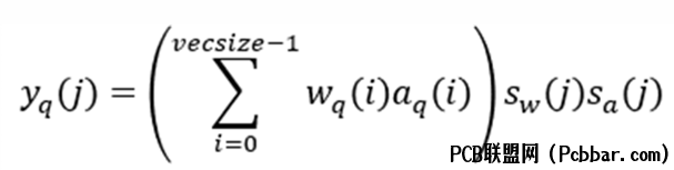

实现使用细粒度每向量整数缩放因子,结合粗粒度每矩阵浮点缩放因子。这种双缩放方法与传统方法相比显著降低了量化噪声。VS-Quant的数学基础可以表示为:- c! Y9 `* X0 e/ L/ g+ K: G' L+ A
( g7 j6 }& Q8 }$ l8 X其中wq和aq表示量化权重和激活,而sw和sa是相应的缩放因子。$ l! Z4 `' B! w

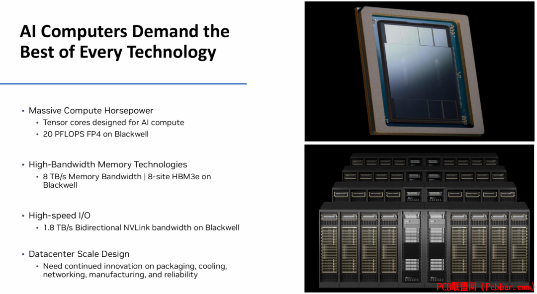

存储系统架构
# Z( C" ?* [* e' \6 U现代AI加速器的存储层次结构实现了复杂的多级系统。在最高层,HBM3e存储器提供高达8 TB/s的带宽。存储系统包括:
1 `! v' i& `! {( L7 h) H9 q3 |
9 r6 w# q4 h% ]3 C图3:HBM3e和片上存储系统集成的AI加速器存储层次结构详细视图。, x  ]2 n5 [! u% F4 Z; d, z
0 @$ D' p* D& F/ J6 D7 \7 z内部存储架构使用多级缓存,具有专用的权重和激活暂存存储器。这种层次结构方法最大限度地减少了数据移动,这占系统能耗的很大一部分。通过精心编排数据移动模式,近期实现已接近理论极限的存储带宽效率。

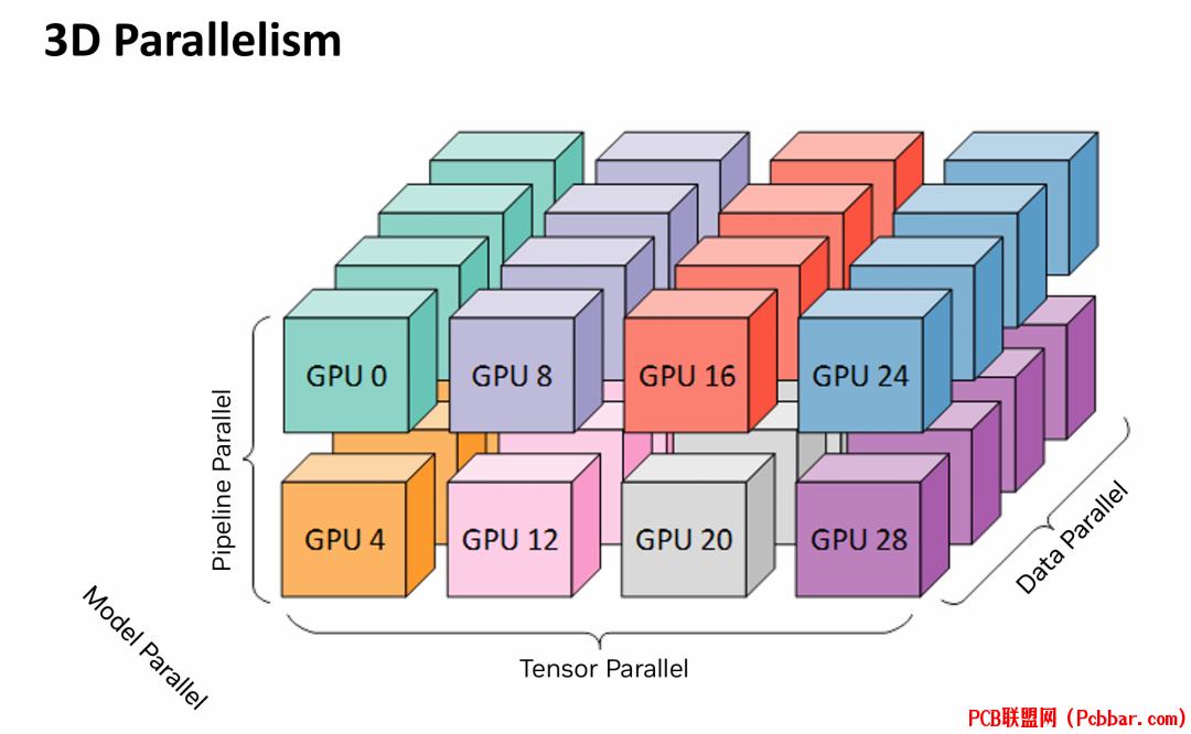

并行化和扩展
) J2 k+ y# Y6 R. H, ]& v+ T7 Z现代AI加速器在多个维度实现了复杂的并行化策略。3D并行方法结合了:
0 p- b, R4 O; K
7 p6 e( C/ z% e# n, ^- N图4:张量、流水线和数据并行执行模式之间交互的3D并行化图示。
% ]4 _3 n1 C) [9 e& L; W$ s. n$ T9 U6 U' r5 \# G9 N2 G: o3 f) }+ X( ^
张量并行维度将单个操作分散到多个处理单元。流水线并行将神经网络分段到不同的加速器单元,而数据并行在多个设备上复制模型。这种多维方法实现了对非常大模型规模的高效扩展。

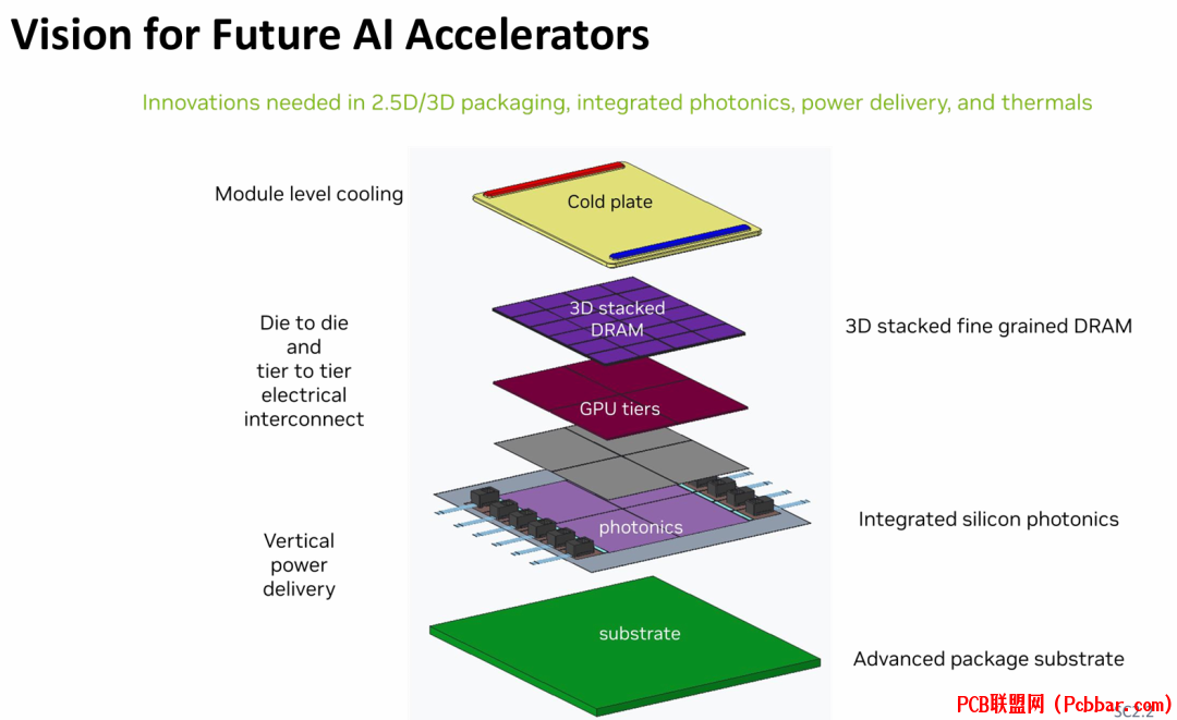

功率和热管理6 Z5 G) w* ^* ^: h5 }% }3 b
随着AI加速器突破硅技术边界,先进的功率管理变得极其重要。现代设计实现细粒度功率门控和动态电压频率调节。热设计必须处理超过400W/cm2的功率密度,需要复杂的散热解决方案。
  D" `$ c8 V5 s, a& R
/ a1 J5 o* `( R5 D6 R$ A
图5:先进热管理系统和供电网络集成的下一代散热和供电架构。' d% i; [6 b. V; B+ O+ D4 t
" D4 v, e# g1 a" \* J/ K6 Q6 G电源分配网络实现多层优化,包括:, y$ s1 h1 A" Q
改进的封装基板设计,用于提高电流传输& S# M3 x+ {' z- t$ B% Q0 s
集成电压调节器,用于降低功率分配损耗
% W  k4 x6 z* |先进的导热界面材料,用于增强散热; H2 H( p2 f: D3 A1 b) J' f
& a+ W& s# }9 d
66 A9 y; `5 m! i3 d! _0 H: A
下一代技术
4 G8 |: J  K# t1 wAI加速器的未来在于多项新兴技术的集成。硅基光电子集成提供了显著提高互连带宽和能效的潜力。这些技术的实现需要仔细的协同设计,先进的封装技术将实现异构芯片技术的集成,将高性能逻辑与密集存储结构相结合。这些组件的垂直集成需要复杂的热管理和供电解决方案。

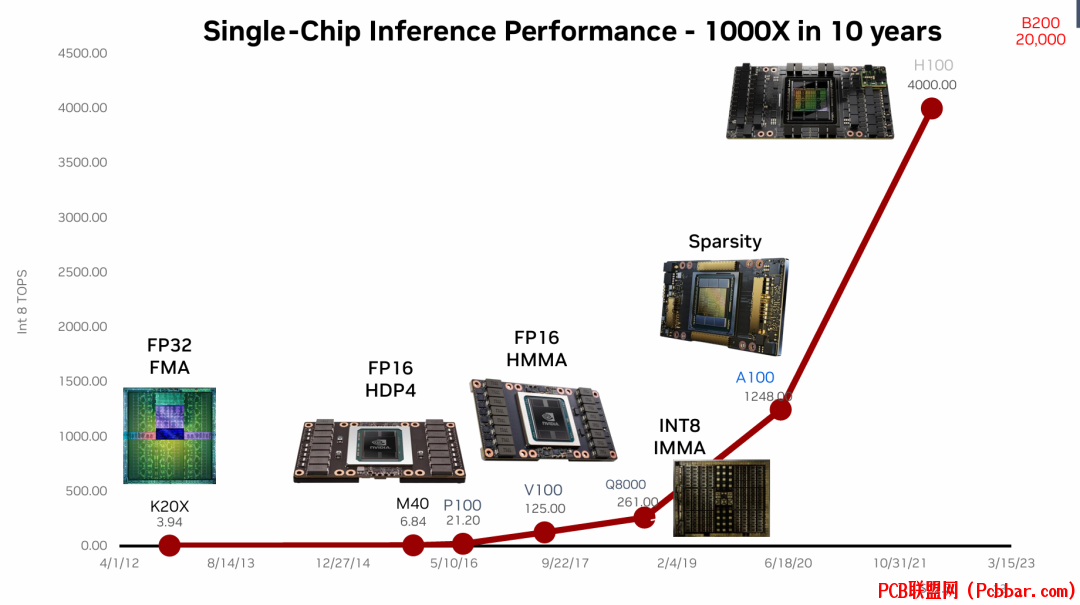

7 w  v6 c3 v, M! b! ?3 L性能扩展和效率
; U0 U4 V  ]3 d, AAI加速器的性能演进显著,过去十年显示出指数级的改进:
4 k; ]0 c: D# t1 C! S% r# U* J: N
$ p  `; o$ G: g3 J' o0 Y图6:展示从早期实现到当前最先进设计的AI加速器性能演进图。# |8 ~: d4 }, R6 D6 u" d: m
) s  P4 h( }. `# J0 G
近期实现已在INT8运算中实现超过95 TOPS/W的计算效率。这种效率通过硬件和软件的精心协同优化实现,包括先进的量化技术和复杂的工作负载调度算法。) ?& j, V$ W$ ^1 A  Z+ H# t8 ]5 V

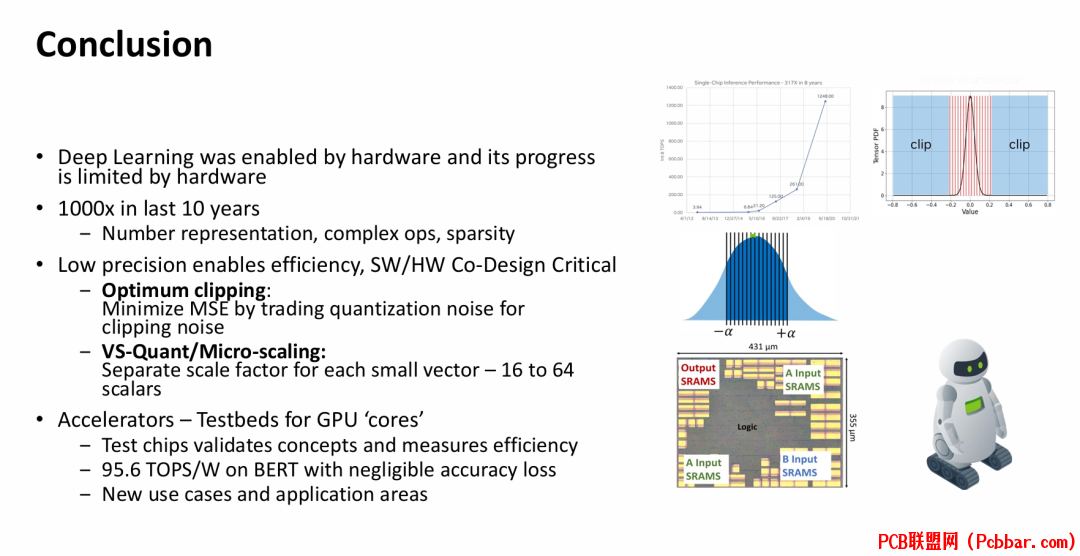

* j: q) J1 q- S8 L7 C结论
" }/ N8 {: ?6 x* h0 V4 D  j7 d0 _AI加速器硬件通过多项技术创新的集成持续进步。先进架构、复杂量化技术和新兴制造技术的结合实现了持续的性能扩展。未来发展需要从器件物理到系统架构的多个领域进行精心协同优化,以保持当前的性能提升轨迹。# q5 i$ e- V; r  c& f
! r( [: a8 k0 O0 @4 Y: v. J图7:总结AI加速器发展中的关键技术进展和未来挑战。- d6 y3 l% m3 u/ {1 m
