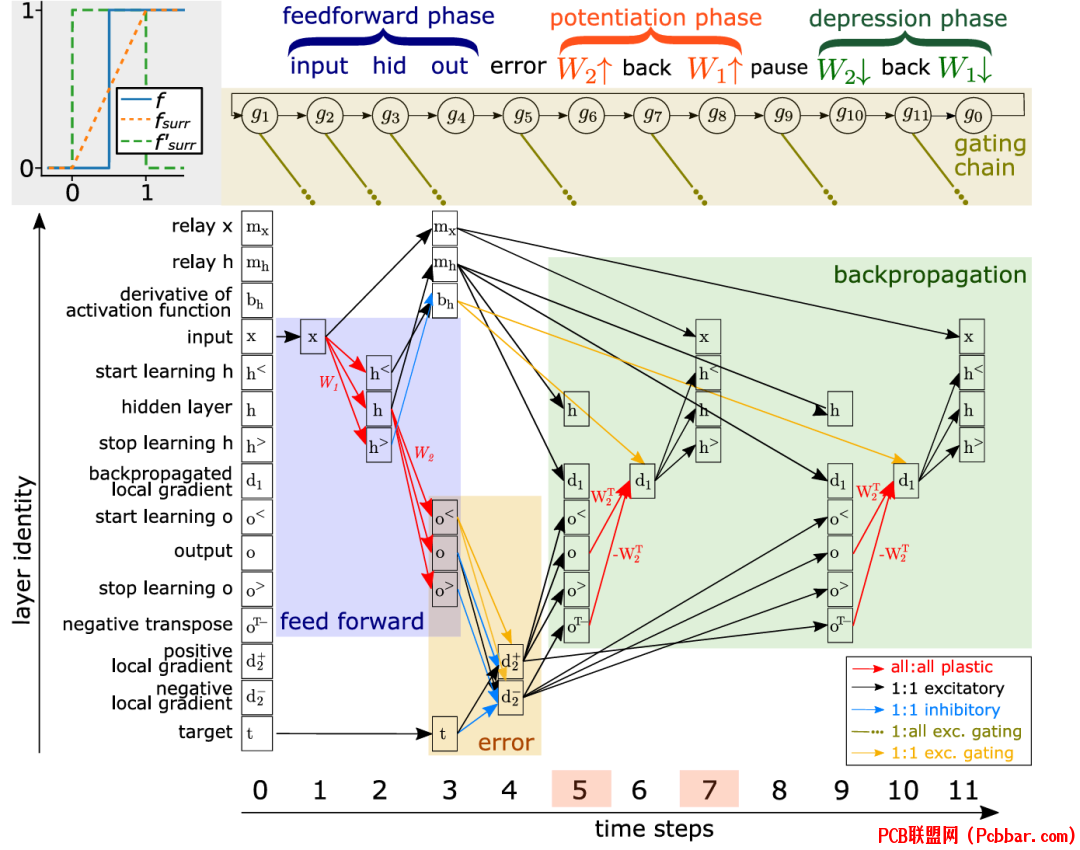

    4 d$ o- w* w1 M) T, I网络架构和信息流# B5 l" }9 B. Z3 v- @
    系统采用包含输入层、隐藏层和输出层的三层架构。信息通过网络分不同阶段流动:
  • 前馈阶段:输入模式通过网络传播
  • 误差计算阶段:计算输出误差
  • 反向传播阶段:误差通过单独的通路反向传播
    % {: y, \) W& C; X6 U[/ol]4 `* Q5 Z* h. ~. [8 |9 z( b: A
    / D: a7 Z9 O" ~% p( m图2:功能连接图显示了不同网络层随时间步长的活动时序进展。该图展示了门控机制如何在学习过程中控制信息流动。
    $ p2 `- c' ^: D
      o3 g5 C3 v  R3
    : B) H$ g+ J. S+ t) ]9 L# z同步发放门控控制
    ' s% g8 M: T0 ]: w( G9 E* N同步发放门控的动态信息协调是一项关键创新。该机制:  B6 O  K+ Q# Z. a
    控制信息流动的精确时序
    , y1 b# x: H6 o实现正向和反向传播的独立通路4 @. ^* P7 x9 k; u# W) c
    协调局部突触修改
    # n$ e- x2 X# e' _2 y* p维持网络组件间的同步  x% O* `4 N) i
    ) S8 g3 E4 V& j- A  \) P门控链由12个神经元组成,形成环形活动链,控制不同网络组件的激活时间。

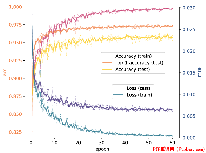

    性能和结果
    2 t; A" \* M$ d) \3 k1 e$ Z该实现在标准基准测试上取得显著结果:7 T9 R3 o. t6 f$ u, V0 |; B$ |
    MNIST数据集上达到95.7%准确率(峰值96.3%). S7 r2 X) a) u. m
    Fashion-MNIST数据集上达到79%准确率! s9 G4 G* g6 i; F8 F0 |+ v
    每个样本处理时间为1.5毫秒+ K; C- \7 p: d' N3 W  @
    在神经形态核心上每个样本能耗为0.6毫焦% V$ m" j, {& i) n
    / }. h: @' s1 s1 _/ w* r5 [" g1 E
    7 b8 r& f* N2 u' N& Y图3:性能图显示了训练周期内的准确率和损失指标。该图展示了算法实现的学习进展和稳定性。
