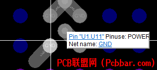

发表于 2025-1-2 10:16:35 | 显示全部楼层
1.这两个GND过孔可以删除
2.还有就是这些器件不要太靠近座子了

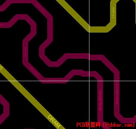

发表于 2025-1-2 10:20:05 | 显示全部楼层
好多这种走线修一下

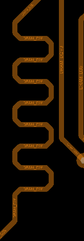

发表于 2025-1-2 10:27:18 | 显示全部楼层
数据走线必须满足3W规则,除了走线出来这一小段实在满足不了
DRC
