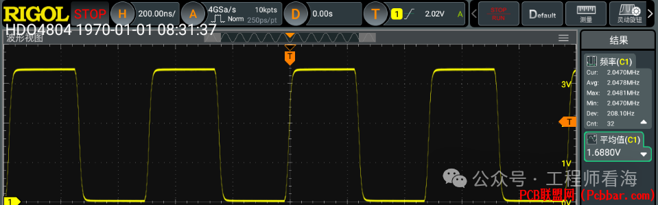

" b* o; M0 i9 l' x0 ]- `% p咱们先看下晶振输出的波形,下图就是晶振输出的波形,理论上晶振输出应该是2MHz的方波。但是实际测量发现晶振输出是三角波,而且叠加了一个直流信号。
" f$ ]% ]+ q& O; J" K
; l# O, L. e7 p+ F1 Q" U% F
图1 晶振输出直流档

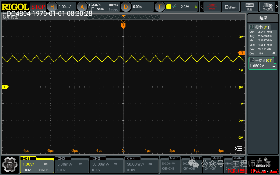

# e5 E1 n( ~" P* Z0 h示波器打到交流档,看的会更清晰一些。原本是方波的晶振,为什么现在变成了三角波呢?
* }  K: G) I2 ]$ q! z% {: m7 J7 @
' F/ R* s5 b# G& o! K- x
图2 晶振输出交流档$ s" e* f4 C- F6 |: z3 Z5 [
咱们仔细看图1和图2,方波为什么变成了三角波,那是因为方波被低通滤波后会变成光滑的三角波,滤的狠一点,就会变成类三角波。
5 k" U. I( g$ w; C因此我猜测,很可能晶振后面有低通滤波电路存在,把方波滤成了三角波。

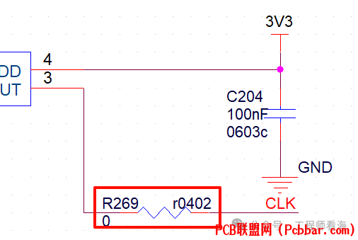

3 y5 @- V! J3 {2 Y# i8 R检查了下他们的图纸,在晶振的输出串联了一个0欧姆电阻。我测量了板子上的电阻阻值,竟然是10KΩ!) v8 a. s% s" x7 X! \, F/ C
那么很可能就是这个10kΩ的电阻和寄生电容构成了一个低通滤波电路,把2MHz的时钟滤成了2MHz的三角波。2 U' y6 f5 q+ w
  o) X8 g, r' f$ _# o
图3 原理图( l& M- ~' ?6 b1 o
我把板子上的电阻换成0欧姆电阻后,再次测量时钟波形如下,是非常漂亮的方波。

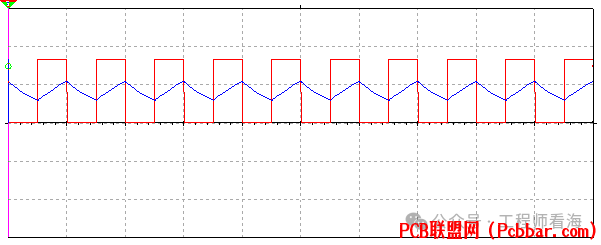

) M/ d/ w! e) F2 }9 M6 I- j$ [下面建立仿真文件,再从理论上验证猜测的准确性。+ e* Y+ y6 E' N' n* f' ^, e
电阻是10kΩ,假设寄生电容是40pF,那么滤波结果如下图所示,红色是理想的2MHz,蓝色是滤波后的2MHz,蓝色波形与图1的波形非常接近,这证明了我们的猜测是正确的。+ h: h  {+ Q0 r/ j9 Z7 Q) p
