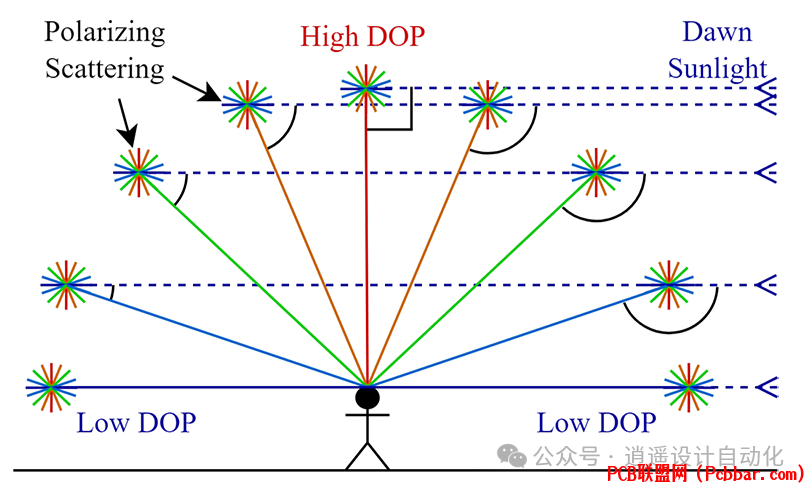

. l! a' J# J9 j$ W- j) J图1:展示日光散射如何影响量子通信,散射角接近90°时产生高DOP区域,其他区域DOP较低。
- Q3 t$ Q# \, o
; W- ]  }" ~) y. o, N) p7 F散射日光的偏振度(DOP)在天空中分布不均,在垂直于太阳方向的区域达到最大值。这种自然现象为卫星QKD系统提供了一种新的滤波方式。+ L  u/ K# U7 K, s" s+ H- O; N9 \

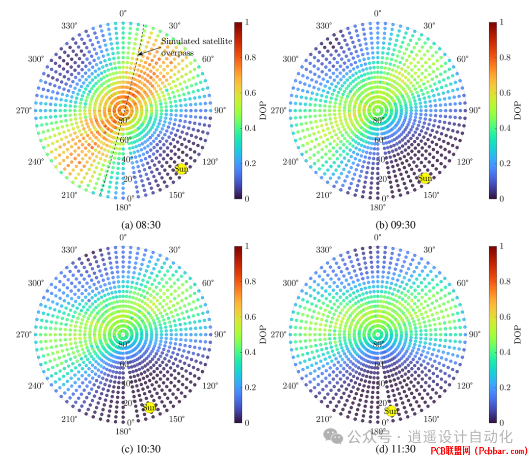

图2:在爱丁堡不同时间点(08:30、09:30、10:30和11:30)测得的780纳米光的DOP分布。高DOP区域随太阳位置变化而移动,始终保持垂直于太阳方向。

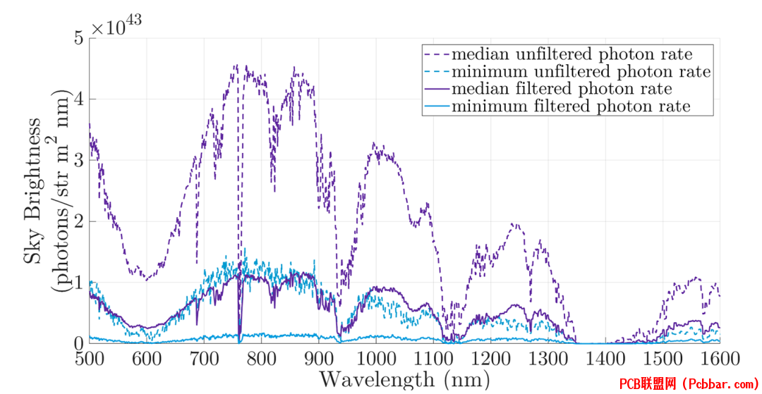

    图4:比较有无偏振滤波时的天空亮度,展示了在不同波长下背景噪声的显著降低。
    ) U1 P+ a; ]( l- g5 n( ~

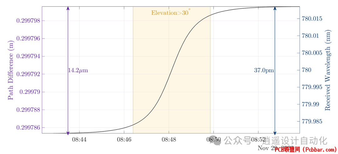

    . K  _3 U8 q" @实现这个系统时需要考虑卫星运动引起的多普勒效应。低地球轨道卫星与地面站之间的相对速度可超过7公里/秒,需要精确补偿。7 ?$ [) @1 Y- U9 o; H8 C' n' S2 x
    1 i9 Y! T" P& Z5 T* F图5:展示卫星过境期间波长的多普勒效应和所需的光程差补偿。

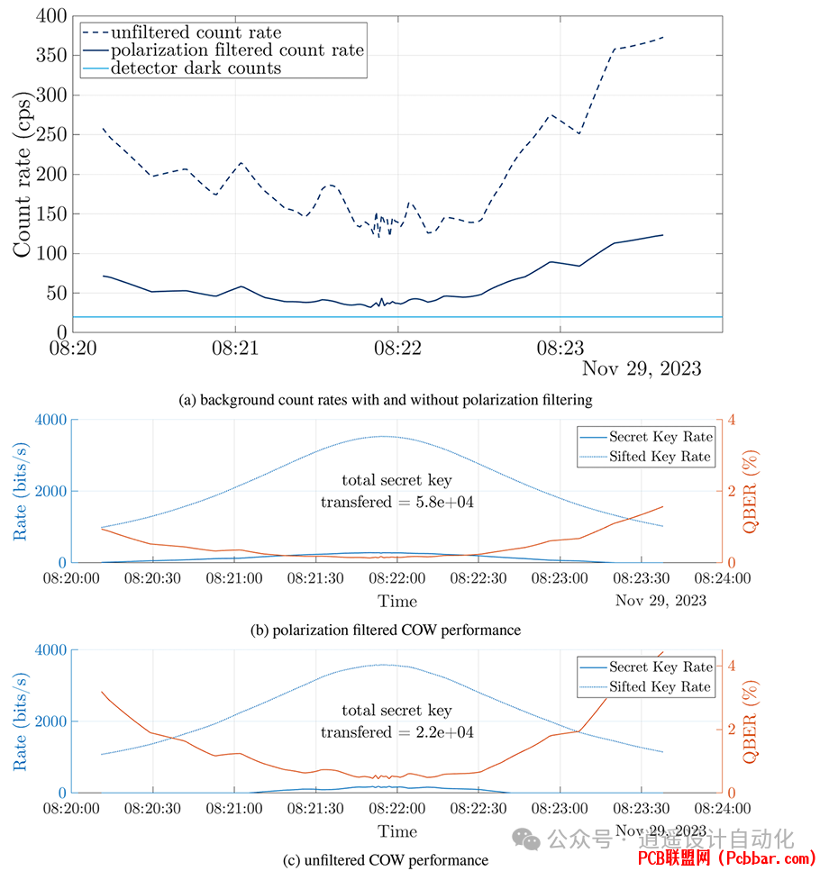

    ) T( O5 g# {* V  l# O* P0 ^- q图6:仿真结果显示(a)错误计数率,(b)偏振滤波COW协议性能,(c)未滤波性能,证明偏振滤波带来显著改进。8 Y" _0 K: R- \) N5 b! n: v
    5 X% N0 t/ J' f, Q, P! b  M
    结果表明,偏振滤波可将错误计数从每秒375次降至80次,在黎明时分能够分发58,000比特密钥,约为完全黑暗条件下的75%。这比传统方法有显著提升。
