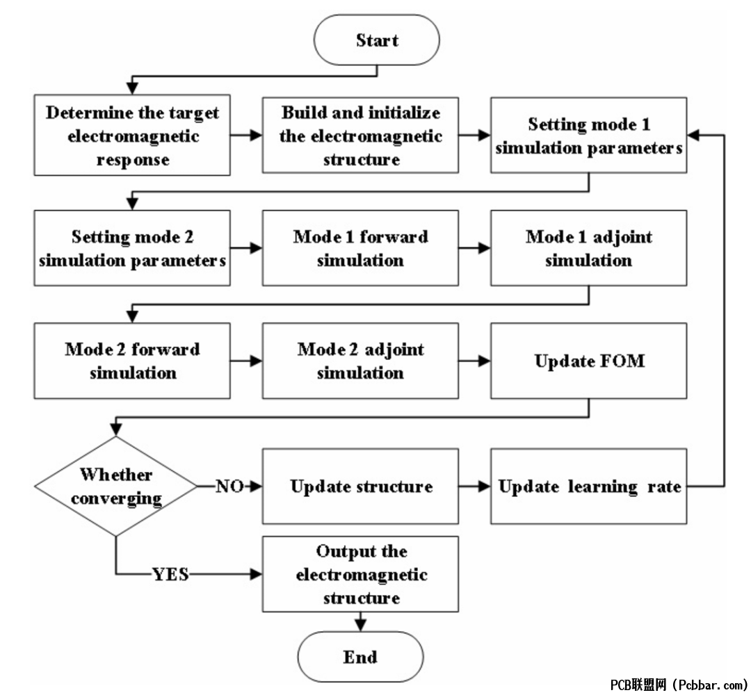

2 Y2 \% |8 p& p# }) s5 a1 O传统的模式转换器反向设计过程面临巨大的计算挑战,通常需要数千次电磁场仿真。DAUR方法借鉴机器学习原理中的动态学习率方法解决这一问题。优化框架以n通道模式转换器为分析原型,采用正向场仿真和伴随场仿真两个主要过程。
: V3 G7 A* }2 D1 N5 m- x, b7 \& [
1 N9 M; U3 X* Z* P; v; j7 B图1:双通道模式转换器优化流程图,展示了初始化、仿真参数设置和迭代优化等关键步骤。
* q/ h, S5 {: J' ]$ D" j
* X0 n5 u/ t8 `: Q3 N该数学模型通过可调节的线性权重因子将多目标问题转化为单目标优化问题。对于双模转换器,设计目标分解为两个主要函数,考虑传输效率和通道间串扰。4 O$ S; j% X& K( I# v, h

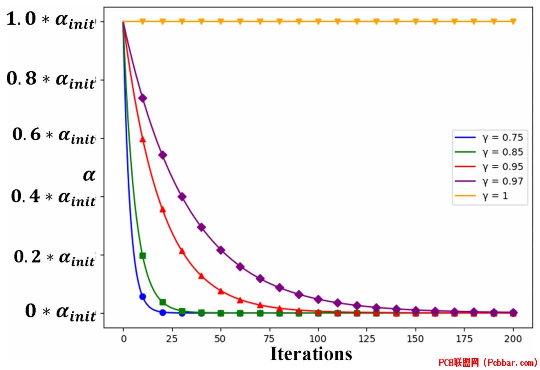

DAUR方法采用自然指数衰减策略调整更新率,在优化过程中平衡探索和利用。更新率α由以下公式控制:" e+ u9 ^3 w, U, ^9 {! t
% s& K- a( n3 A( [0 ~, `
: I/ e8 y: l( d( u2 Q) n3 i9 e9 }' a: ~其中αinit表示初始值,γ是0到1之间的数,iter表示迭代次数。
" _2 _' p. T& ~; K3 `' d5 h
6 ^: v0 y  F$ Q: E6 n, ^. w图2:动态调整曲线显示不同γ值如何影响迭代过程中的更新率,展示了收敛速度和优化精度之间的权衡。
" @9 k% A* j  P7 X0 K. j6 N. K
9 E7 f* k1 O+ `0 @- r该策略以较大的更新率开始以广泛探索参数空间,然后逐渐降低以微调设计参数。这种方法既防止过早收敛到局部最优,又避免在最优解附近过度振荡。- Y* V1 |, Q7 \2 R( @

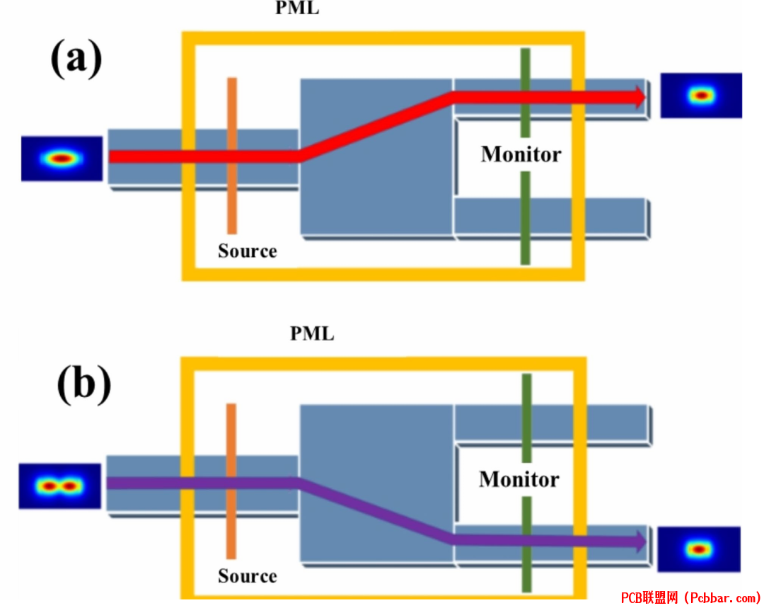

实际实现聚焦于具有特定设计要求的双通道模式转换器。器件由一个接受TE0和TE1模式的输入波导,以及设计用于有效分离这些模式的两个输出通道组成。0 @  n( b* R  b) l, b0 U
5 d! C/ E) P$ l/ M& H" U图3:模式转换器模型示意图,显示了仿真布局,包括PML边界、光源位置和监测位置。
' `1 u" j3 U) |' j9 P9 x3 @& }) H( j+ ?0 k; o, }# t" d
+ J! ]; H+ {% E0 J0 l8 i" m$ D9 K2 H图4:双通道模式转换器设计目标的概念图,显示(a) TE0模式路由和(b) TE1模式路由。

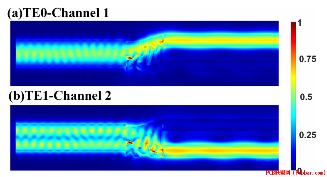

优化后的器件在宽波长范围内显示出优异的性能特征。仿真结果表明在1525-1575 nm波长范围内,插入损耗低于0.68 dB,串扰低于-24 dB。
" Y, S* ^5 ]4 H7 b9 r
! f3 X( j. \* X6 H
图5:仿真电场分布(Ez),显示(a) TE0-通道1和(b) TE1-通道2配置下的模式传播。
