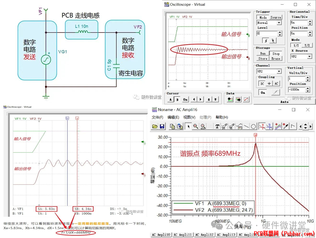

一道问题
8 v, N2 I. ?$ z( b# u
% S* L& o8 N3 A/ M7 I+ |4 y% f电路模型如下图所示,时域波形仿真出来振铃频率是666MHz,但频域的谐振点频率测出来确是689MHz。& j+ M$ ?" |5 J, X
问:振铃时域波形的振荡频率为啥不是谐振频率点689MHz呢?

由于时间间隔较久,2022年1月份所使用的仿真工程已经找不到。工程不复杂,索性我们重新搭一下。
9 G. P! \/ z& C% M
1 ]9 l' x% S6 U- {' @: X1 b, a: ?6 [
重新仿真,我们看到时域波形,光标卡出来的△x=1.51ns,算出来周期T约为662MHz。之前仿真的△x=1.5ns,算出来周期T为666MHz,相差不大,我们就认为是相同的。6 b9 a/ S4 O; s
看频域波形,光标卡出来的峰值f=723MHz,和之前卡出来的689MHz有些差异,可能是选择的器件属性有些差异。我们不用过多考究这里数值上差异,我们观察下总体情况,发现趋势是相同的:
7 W! A. q- U+ ?& S7 y/ `. a①时域波形振荡频率不等于频域的谐振点频率;
/ P) z  ?) ?9 Z* L- u2 ^% g5 ]②时域波形振荡频率总是小于频域的谐振点频率。! W% e0 Q9 {+ ~) c3 i+ \. s

* T7 P$ y8 V; K! H: n: a2 d如上图所示,我们看到的方波可以拆分成很多个不同频率的正弦波,这些正弦波就是方波的谐波分量。换句话说,我们在时域内看到的波形并不单纯,是合成后的波形。
4 \, k% p  S/ U" o同理,那前面看到的时域振铃波形,也是不单纯的。虽然示波器测出来的频率是666MHz,实际它是多种不同频率分量叠加后表现出来的波形。这种叠加,只会让合成后的波形频率越来越低。就像多个电阻并联,越并联,综合阻值越小。
  i0 m, U+ {% e3 i' g/ T& F* f而频域内的谐振频率点,这个只是一个频率分量,很单纯没有合成没有叠加/ w, [3 ]/ b7 [- ?
时域振铃波形必然是 谐振点频率分量放大Q倍 和 其相邻频点频率分量放大Qn倍之后叠加出来的。时域波形的振荡频率666MHz也必然是谐振频率与其相邻频点叠加之后表现出来的。注意前面的Q倍和后面的Qn倍数值不同。Q和Qn分别对应LC电路频率增益曲线上各自频率下的纵坐标Y值。
7 H  t8 t& E6 z( r4 b, O2 ~' T基于上述分析,应该可以解释前面提出的问题:为什么时域波形振荡频率不等于且小于频域的谐振点频率。% v, H6 c: l& n" H

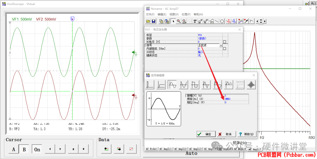

我们把激励源调整为2MHz的正弦波,再试试效果。如下图所示,VF1(输入)和VF2(输出)基本重合,没有放大,也没有振铃。什么情况?. |$ S: l, d" y; m& ?
9 @$ d; D. O: s$ x7 c6 U: n/ v原来是激励源改为正弦波以后,源头变成了单一频率的正弦波。而在根据电路的频率增益曲线,在2MHz频率下,增益为0dB,即不放大也不缩小。
5 T9 w/ E3 b1 T" s: Y5 s如果我们再把激励源调整为700MHz的正弦波,再看小效果。
2 N9 l# B% P( C1 y' f
/ }6 D- D! T2 Q5 w
700MHz的正弦波输入,果真被放大了。而且是放大了很多,示波器每格是20V。
$ {+ J7 ^' ]' }3 Q1 `所以,出现“振铃时域波形振荡频率小于频域的谐振点频率”的深层次原因在于激励源的不单纯!!!于是,我们可以得出以下结论:
0 B7 e+ g- A6 B9 s% ?: Z①如果激励源是频率单一的正弦波,那么LC谐振电路的输出波形不会出现所谓的“振铃”,因为输出的频率会始终等于激励源的频率,也是正弦波,只是输出波形的幅值和激励源可能存在差异,这个差异取决于对应频点的Q值大小& I/ P/ x5 @. L5 x6 s+ b
②如果激励源是复合波形(包含有多种谐波分量),那么LC谐振电路的输出波形状态会比较多样,可能会出现文章开头展示的(高频)振铃。振铃的振荡频率会小于LC谐振电路的谐振点频率,注意这里是必然小于5 S! ]0 U: O5 r. L3 P- b$ s) c
