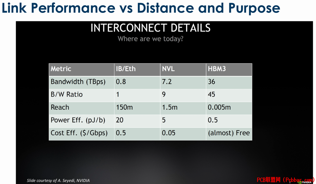

图2说明了"链路性能与距离和用途的关系",展示了不同互连技术及其性能特征之间的关系。# S- X  o8 B. W9 |
% ]/ v+ t+ D5 VCPO的技术格局已经发展到同时解决多个性能指标的程度。现代实施在几个关键领域取得了令人印象深刻的成果。在保持高带宽的同时维持各种距离的信号完整性的能力特别值得注意。然而,在热管理和制造可扩展性等领域仍然存在挑战。9 o! F4 N. s0 r/ i, `+ I

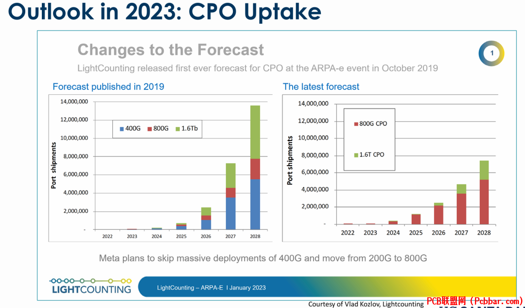

市场反应和行业采用0 @! m  W4 M: `" e, F
! f, V+ j2 r7 X6 c9 ~
图3显示了CPO技术到2028年的市场采用趋势和预测。& W& E+ s( Z: P5 J
: ]3 v8 r. E! i1 }. R行业对CPO技术的反应谨慎但积极。初步部署为实际实施挑战和收益提供了宝贵经验。市场对CPO优势最明显解决系统设计和运行关键问题的应用表现出特别兴趣。) ^) G( ^: T: r0 L8 M. \! x! j

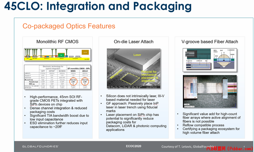

- e" B4 r- n0 E$ O( j! ~图4展示了CPO实施的关键集成和封装方法
5 G7 k) E0 P/ d3 P1 I: K9 Y4 d# N. o5 L
' p4 E1 j  R' X  w2 X制造能力已显著提升,实现了更复杂的集成方法。工艺控制和良率管理已有改进,但仍需继续发展。集成策略已经发展到同时满足技术要求和实际制造限制的水平。

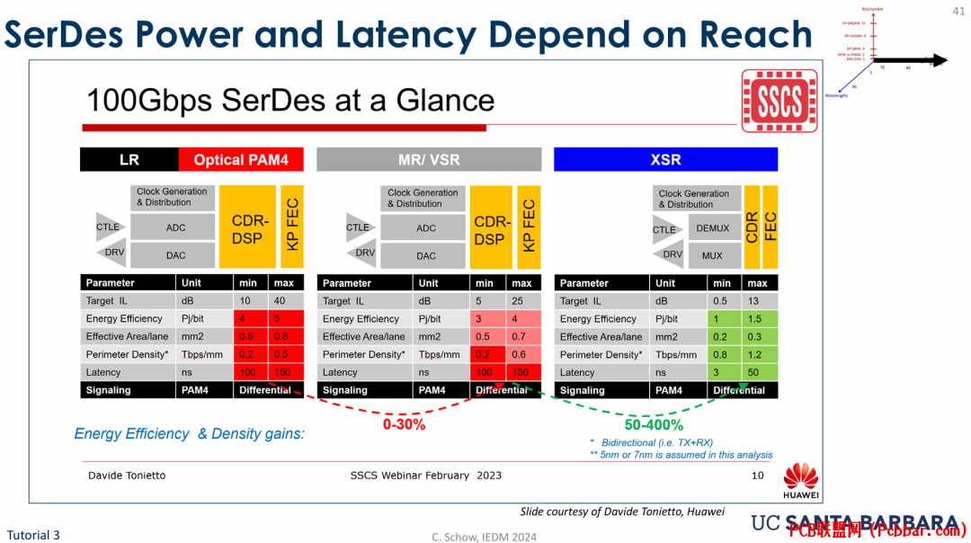

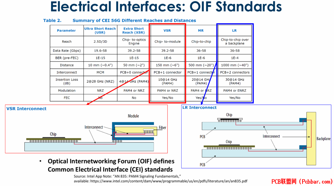

, W8 {; Q8 X' r图5展示了光互连行业标准的演进。
: v& l+ w5 G- `+ z. Q; M, j1 \) v6 i2 A% |' m) u6 M, h4 c4 @
标准和规范的制定在推进CPO技术方面发挥了重要作用。行业合作促进了规范的不断完善,在性能要求和实际实施考虑之间取得平衡。生态系统持续成熟,支持更多样化的应用和实施方法。4 `  f# m/ \# S2 p/ E. D
- ~* S6 ]6 T+ f9 |4 s4 P) o7 E

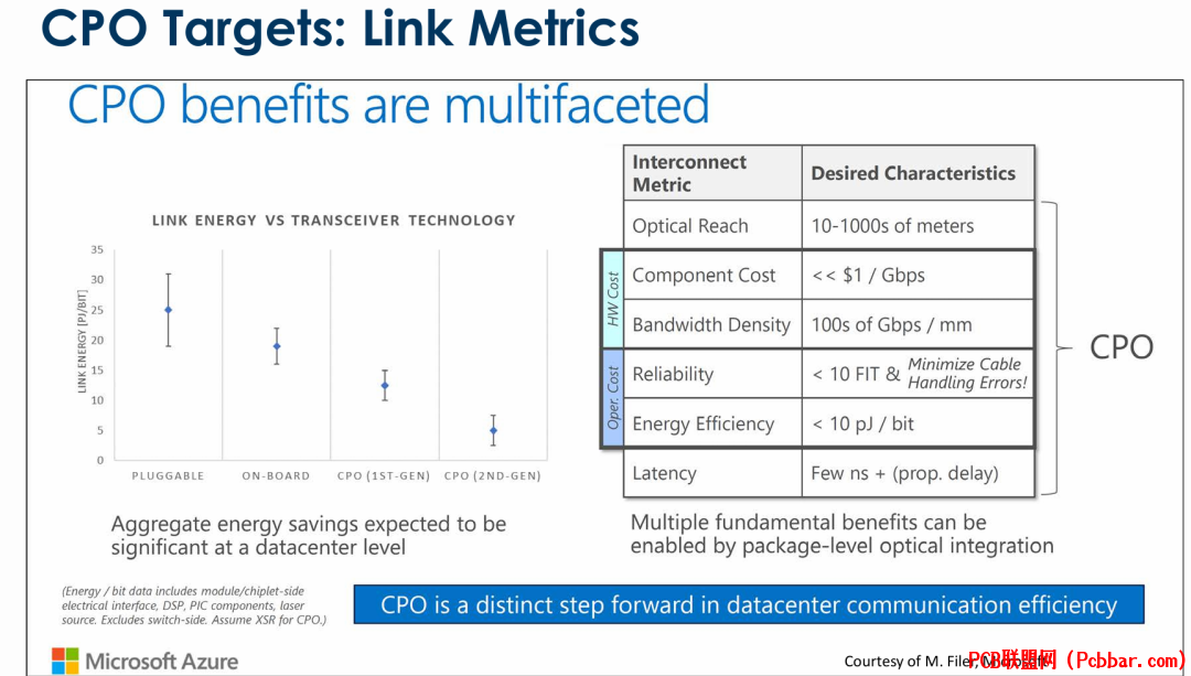

能效考虑7 j8 g5 P4 K) Y) l+ Q2 [
4 L3 G3 F' L) i5 X图6显示了不同实施方法及其能效特性之间的关系。8 t8 I8 A/ c$ e% H1 v8 K
4 ]% U4 N3 V* q! d! Z能效仍然是推动CPO采用的主要因素。与传统方法相比,近期实施在功耗方面展现了显著改进。在保持或提高性能的同时降低能源使用的能力持续推动CPO设计和实施的创新。. Z" Y, ?& O( O" y; D8 k) q% \& F
