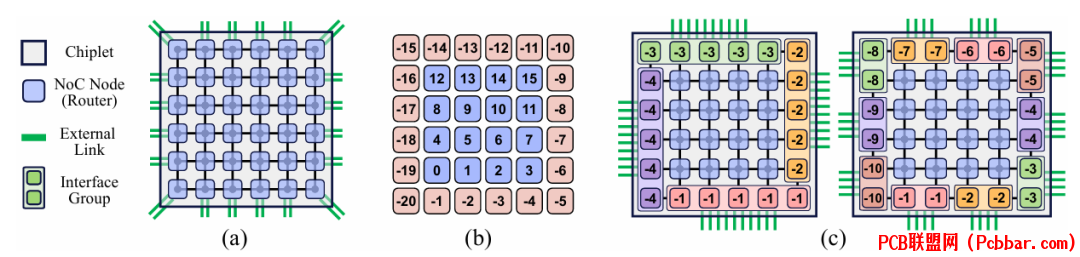

在基于chiplet的系统中,基本构建模块通常是每个chiplet内部的二维网格片上网络(NoC)。此架构将节点分为两类:用于外部连接的边缘节点(接口节点)和用于功能模块的内部节点(核心节点),如CPU或AI核心。
  M; E% O1 F/ @: q+ Y; @( V9 H5 I$ Z
# T; ^0 }, {+ Q; B: X3 `) L, z
图1:chiplet上的网络架构示意图,展示了(a) 6x6二维网格中的36个NoC节点,(b)节点标记方案,以及(c)具有radix-4和radix-10配置的接口分组方法。
) k4 Z! A! E6 n( u. C
4 k* f, _) ]. [4 a为有效利用chiplet接口,采用接口分组方法,将相邻的边缘节点聚集成抽象接口。这种方法使chiplet的连接基数和带宽分配更加灵活。

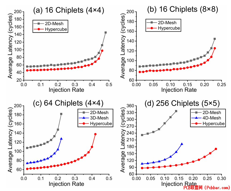

# G: z2 {3 N* ?8 Z5 N图7:不同系统规模在均匀流量下的平均延迟评估结果,展示了架构的可扩展性。8 x1 T% a2 s/ n* x3 B# L2 ~4 C
* X: j& z: m: |) C" l, Q与传统二维网格系统相比,结果显示显著改进:2 d  c+ H1 |' i7 ?, q
最大注入率提升达2倍
; p0 x/ b; n4 E6 e) z0 d& T平均延迟减少高达45%% z- B, G( h! z+ N1 }
随着chiplet数量增加,扩展性更好

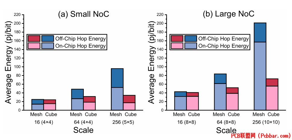

图8:二维网格和超立方体配置在不同规模和NoC大小下的能耗比较。7 w) n* n% E  {8 A" n& M( G! b
- q, u; U/ O* R7 W- l4 N- ^+ z建议的架构显示出显著的节能效果,特别是在大型系统中。对于256-chiplet配置,与传统二维网格设计相比,功耗降低约60%。) e- I$ l  i) M0 i
