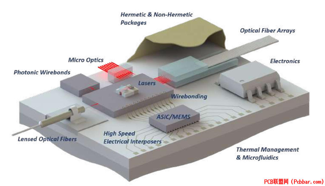

图1:典型封装工艺概述,包括光纤阵列连接、混合集成、微光学组装、线键合、电子Assembly和MEMS集成。( [* @9 s. q& t: X

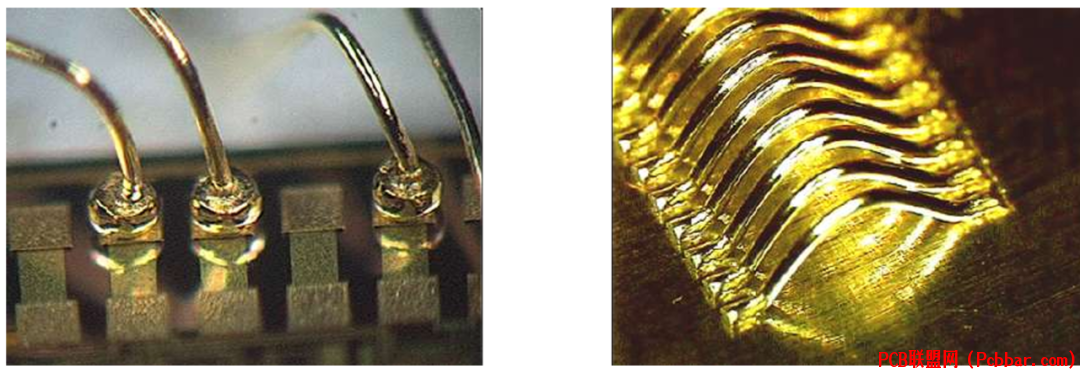

2 i6 B/ ]/ w1 S6 Y图4:光电子封装中使用的电气线键合配置示例,展示了用于不同应用的金球键合和带状/楔形键合。
& j6 e3 H3 k0 a2 ]' O5 n  O, y3 H0 ^; k- \
直流连接的接合垫通常需要最小尺寸为70μm × 70μm,间距至少150μm。射频连接需要更谨慎的考虑,因为需要阻抗匹配并最小化寄生效应。, _7 N4 b+ d- j& F' H- A

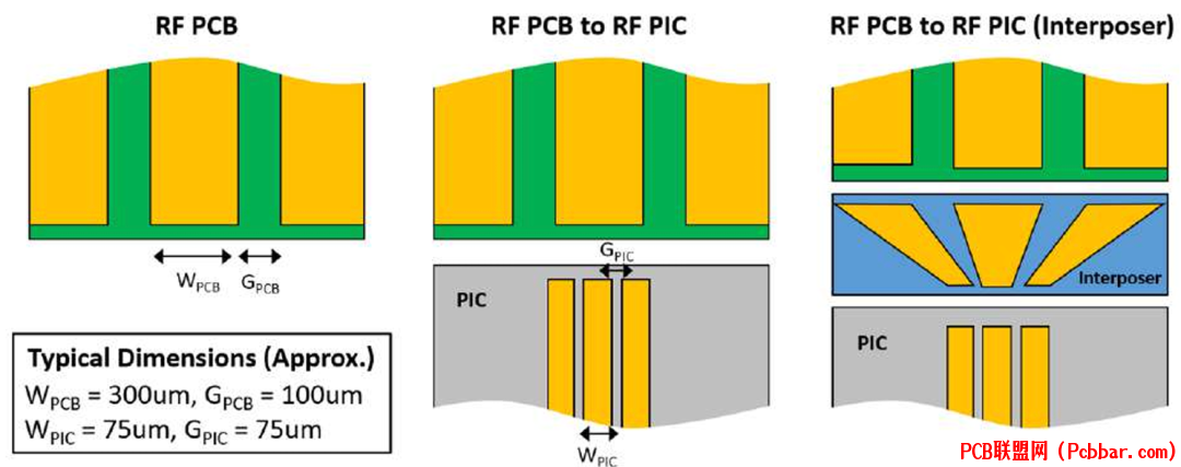

; S0 N6 s$ y$ G! _" b8 i- ?图5:射频封装挑战的说明,显示了典型PCB尺寸、光电子集成芯片和PCB射频线之间的物理不匹配,以及电气转接板在弥补这一差距中的作用。+ E* Z6 s! \5 l5 n

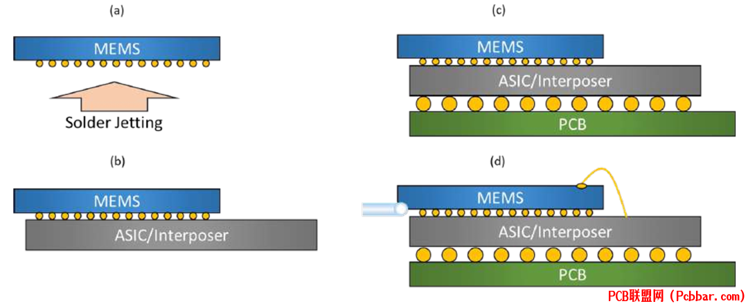

MEMS器件的集成提出了独特的挑战,需要在考虑光学和电气因素的同时关注机械方面。这些器件通常构成更大的片上系统或封装系统的一部分。" T( c; W' p3 g  F* k
2 o' A, t# V( X% k
图7:集成硅基光电子MEMS器件封装的详细工艺流程,显示了从锡焊到最终光学组装的进程。6 r1 a2 O& ]0 X
