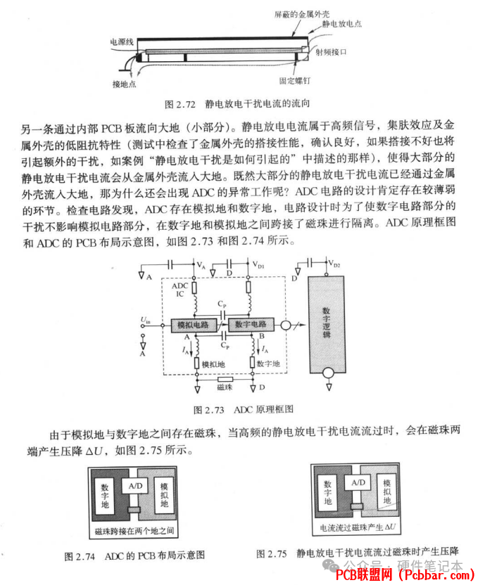

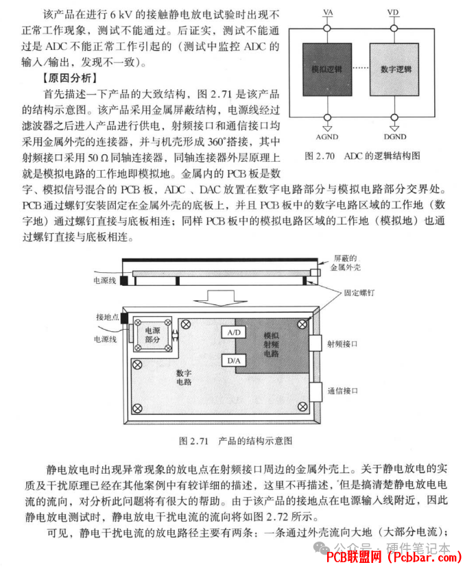

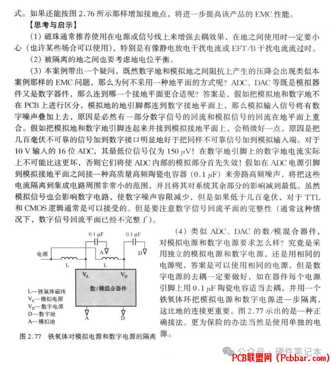

4 a( T# t; E6 H# K6 a  }& ^$ W刚好咱们郑军琦老师的书上有一个比较好的案例,如下文,文章摘抄emc(电磁兼容)设计与测试案例分析》8 k9 h3 i& |2 O5 r2 R  ?
